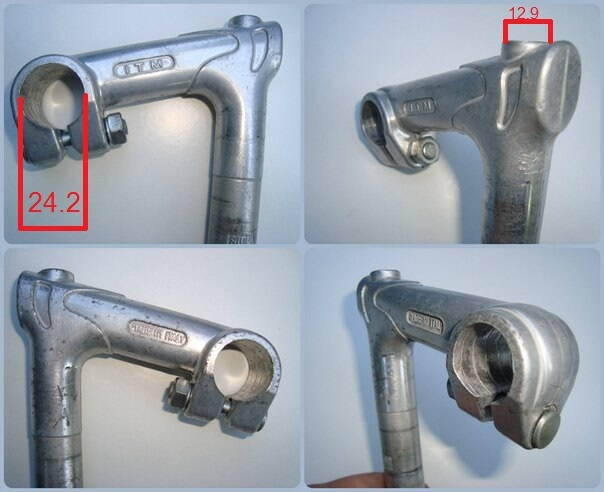

А вот что делать с красивым выносом? Внутренний диаметр 24,2, а руль толщиной 25... растачивать "гнездо"?

Грга Питич писал(а):
...а то вчера руль не смог вставить
маю такий винос і теж стикнувся з проблемою діаметра руля, потрібно 24,9
T@R@S
096 505-два-050
 Заголовок сообщения: Re: Китайский ПАФ
СообщениеДобавлено: 06.08.2015 11:42
Сообщения: 1421
Изображения: 215
Зарегистрирован:09.05.2015
отже, або розточувати, або шукати нового руля :facepalm:
СообщениеДобавлено: 06.08.2015 13:48
А хто казав, що буде легко?
Я за розточку.

Евгений76
тоді питання - як то правильно зробити? Обмотати дрючок наждачкою та потихеньку дро... точити?
СообщениеДобавлено: 06.08.2015 15:42
Если движение будет вращательное, то получится более правильное отверстие.
СообщениеДобавлено: 06.08.2015 15:52
Евгений76
:yes: первіснообщинний лад :D
Можна скрутити наждак в трубочку і так як Серього Хенк рекомендує, тут " хто як хоче, так і дроче" :D

Грга Питич
Я знаю в кого в Кієві є регулюєма розверстка.
Це самий кращий варіант.
 Заголовок сообщения: Китайский ПАФ
СообщениеДобавлено: 06.08.2015 23:45
Женя, развертка с высокой вероятностью будет цеплять прорезь, правда ее можно разделать, проточить фаски.
