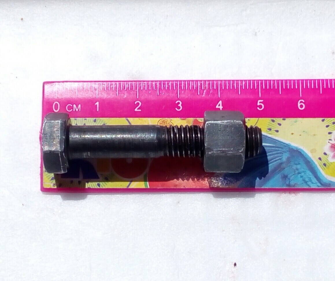

Кстати, на двух велосипедах заменил болтики подседельной трубы - сорвалась резьба. Поставил автомобильные из закалённой стали, и гайки тоже.
Всем рекомендую.

Я в подседельном хомуте и рулевой использую мебельные болты (с усом или квадратным фланцем после доработки напильником) и гайки из нержавейки (A2) с пластиковой вставкой, предотвращающей самопроизвольное откручивание.
Як питати в магазах?
СообщениеДобавлено: 07.08.2016 00:53
Сообщения: 11240
Спрашивать класс крепежа. На нормальных он указан на самом болте и гайке. Цифрой. Меньше 88 не брать :wink:

Я просто на авторынке закаленный болт на восемь спрашивал и выбрал нужной длины. А если магазин крепежа, то нержавейка класса прочности десять.

Мебельный болт с квадратным выступом я ставил на седло, но прочность мне не понравилась.
Сталь мягкая.

Сегодня тоже 2 болта порвал. Родной, с рыжего. И донорский, с суры. Купил 5 болтов (продавали на вес, брал 100грамм) 8х40 под шестигранник. На туристах они себя оправдали.

Я тоже с внутренним шестигранником взял несколько из нержавейки, но больше понравились автомобильные.
Шляпка не прокручивается, с обратной стороны держать не нужно. И закалённая сталь всё-таки прочнее, нержавейку 8 мм умудрился изнасиловать и заклинить - есть у неё такая особенность. Пришлось перепиливать, поэтому теперь только закалённая сталь.

Пафнутий, закалённые болты бывают хрупкими (впрочем, кому я это рассказываю!), а вышеуказанное сочетание отвечает всем требованиям по прочности и не закусывает.

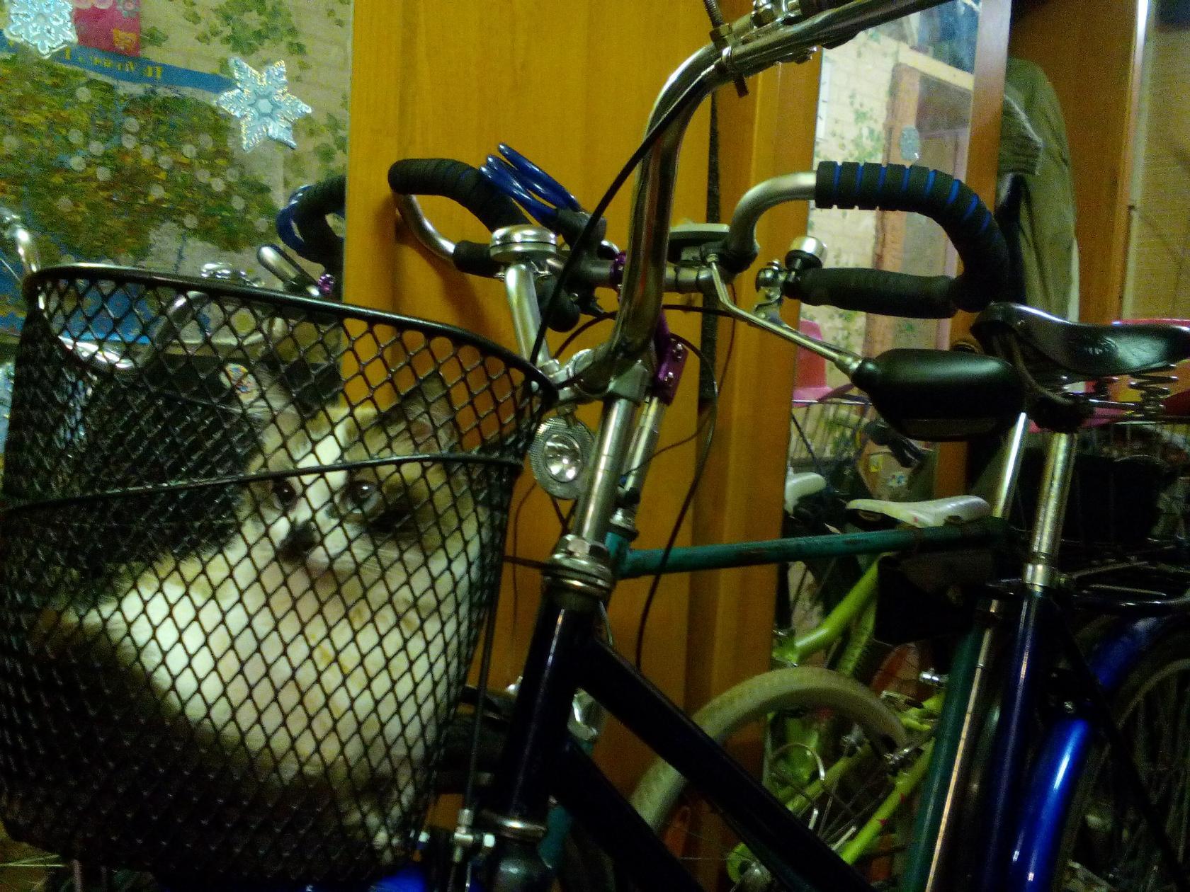

Кошка как-то договорилась с Дороти, что будет спать в её корзинке.
Значит, дизайн корзинки правильный.

Прикольно)) постелить бы надо чего то в корзинку)
