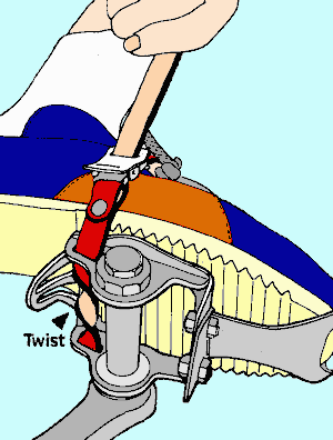

А хвосты ремешков туклипсов не вверх торчать должны?
Типа, что-бы на ходу подтянуть можно было.
Toe-strap-bike-with-twist-in-strap.gif [ 10.87 КБ | Просмотров: 2796 ]
 Заголовок сообщения: Re: Старт-Шоссе 89г из Беларуси
СообщениеДобавлено: 20.06.2014 10:58
Во, Паш, спасибо, теперь даже картинку эту вспомнил.
Должны. Но мне так больше нравится. Пропущены они там так, что не тянутся ни в одну сторону. А мне так и надо. Потом подтяну, после обучения.
