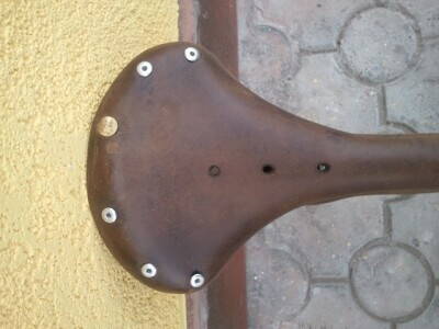

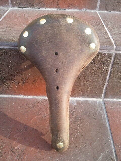

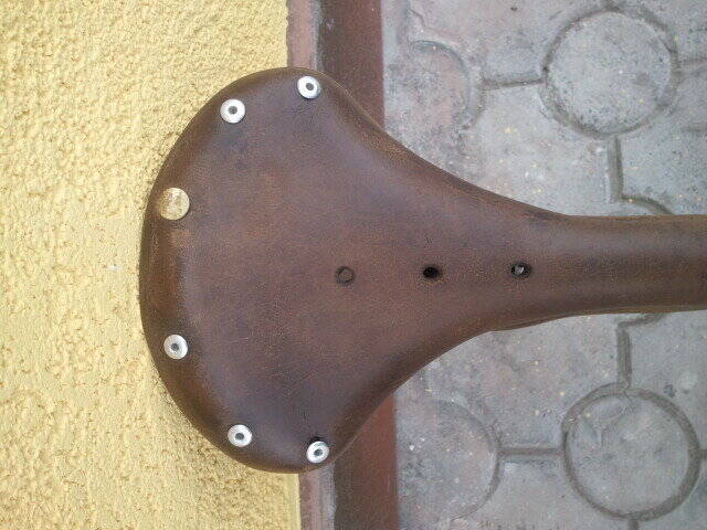

заклепал свое седло латунными заклепками, клепается отлично, хорошо поддается деформации, за счет большой шляпки хорошо закрывает растянутые и надорваные отверстия под заклепки. до этого стояли временно алюминиевые вытяжные- не понравилось то что шляпки ощутимо выступают над кожей, что очень чувствуется ж..й.
Комментарий к файлу: до
IMG_20131003_105413.jpg [ 94.46 КБ | Просмотров: 12058 ]
Комментарий к файлу: после
IMG_20131006_093447.jpg [ 96.05 КБ | Просмотров: 12058 ]

Красиво, а мне латунь попалась непластичная - намуд@хался и вид похуже вышел. Видимо, надо искать готовые лдатунные заклёпки, которые для этого предназначены (для расклёпывания) а не самому точить из материала непонятной марки...

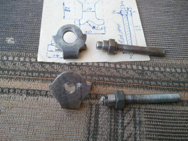

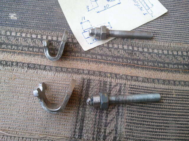

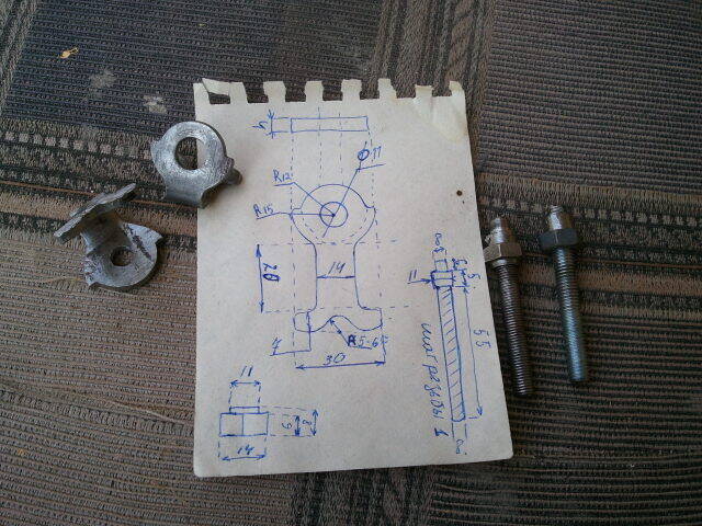

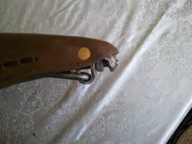

сегодня изготовил механизм натяжения седла, еще набросал небольшой чертежик, может кому пригодится.
Для себя немного адаптировал конструкцию,а именно болт использовал обычный с шагом резьбы 1.25 у оригинала 1(у кого есть плашки лучше нарезать такую),отверстие в скобе сделал 8 мм просто чтоб можно было вставить болт, материал скобы отрезок от уголка 4мм толщиной. а я еще немного промахнулся с размером центральной части,поэтому моя скоба отличается от оригинала, в чертеже это исправлено.
Кому что-то не понятно могу подсказать.

Там железка закаленная, сырая будет от натяжения и эксплуатации деформироваться.
Хотя 4 мм...
 Заголовок сообщения: Re: Кожаное седло ХВЗ
СообщениеДобавлено: 29.10.2013 07:32
Сообщения: 1126
Город: Питер
Возраст: 71
Зарегистрирован:21.04.2011
Хотя 4 мм...
Да хоть 2 мм... Кожа всяко МЯГЧЕ, покуда сталь погнется - седло ВПОПОЛАМ 100500 раз лопнет! :shock:
Геракл - тот ГОЛЫМИ РУКАМИ пасть льва "расширял", а тут все-же сталь...
СообщениеДобавлено: 29.10.2013 08:58
Сообщения: 780
Зарегистрирован:17.01.2011
Геракакл... Самсон, также и с железкой.
СообщениеДобавлено: 30.10.2013 23:54
Сообщения: 407
Зарегистрирован:04.12.2010
А откуда вы взяли что скоба закаленная?подгибал её, не треснула. Да и металл уголка не сырец, все же это прокат.
