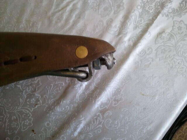

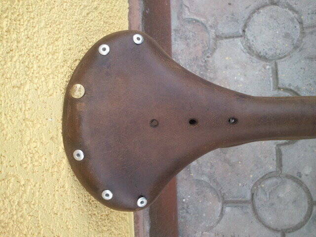

заклепал свое седло латунными заклепками, клепается отлично, хорошо поддается деформации, за счет большой шляпки хорошо закрывает растянутые и надорваные отверстия под заклепки. до этого стояли временно алюминиевые вытяжные- не понравилось то что шляпки ощутимо выступают над кожей, что очень чувствуется ж..й.
Комментарий к файлу: до
IMG_20131003_105413.jpg [ 94.46 КБ | Просмотров: 12060 ]
Комментарий к файлу: после
IMG_20131006_093447.jpg [ 96.05 КБ | Просмотров: 12060 ]

Красиво, а мне латунь попалась непластичная - намуд@хался и вид похуже вышел. Видимо, надо искать готовые лдатунные заклёпки, которые для этого предназначены (для расклёпывания) а не самому точить из материала непонятной марки...
