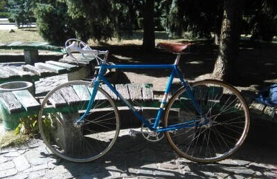

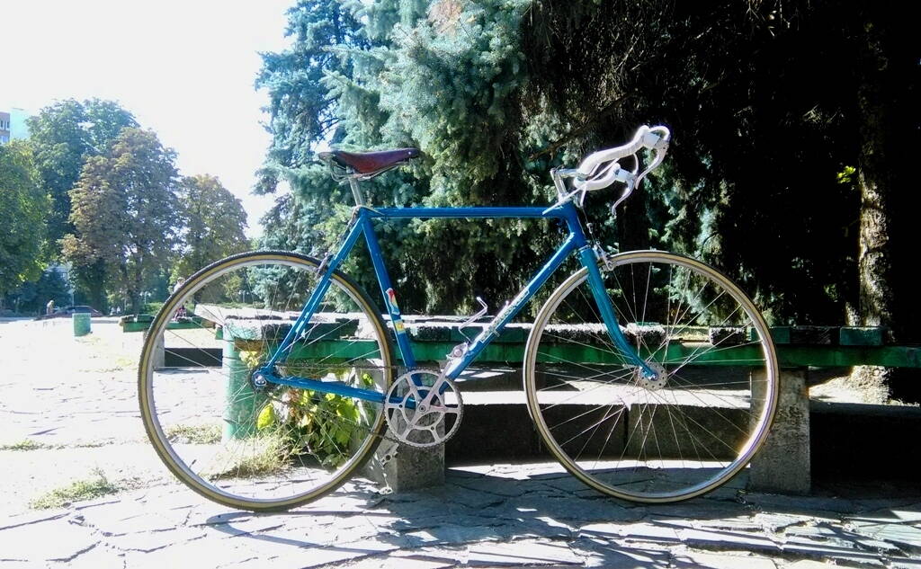

Велосипед был доведен и передан в эксплуатацию . После первого заезда в 18 километров по разным местам нашего города-героя обладатель Вжика полностью согласился, что на данном пепелаце скоростя действительно не нужны, а вес и динамика абсолютно радуют. Вот так и получается, заболел железкой, делал для себя, а потом посмотрел... И так сколько их в сарайчике томится не катанных... Насосег по прежнему ищется. :pink:
Всем спасибо!

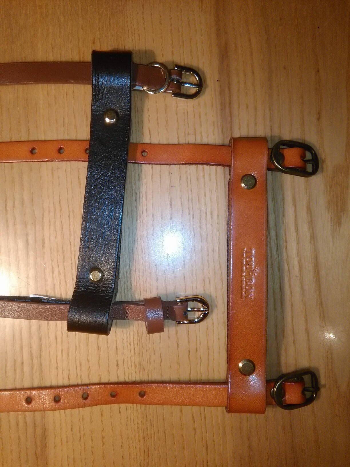

Приехала тут мне фетишная штучка издалека. Будем делать маленький улучшайзинг Вжику. На фото та что правее. Вторая, темно - коричневая, слепленная по образу и подобию моя собственная самоделка из старого кожаного ремня и пары ремешков из секонда, будет установлена на "Другу ріку".

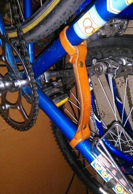

Ну тепер не дочекаємось нового сезону. Зручно неймовірно. А з вигляду така фігнюшка.

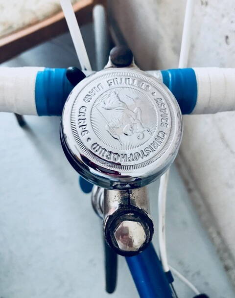

звоночек нашел свое место)
