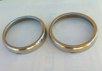

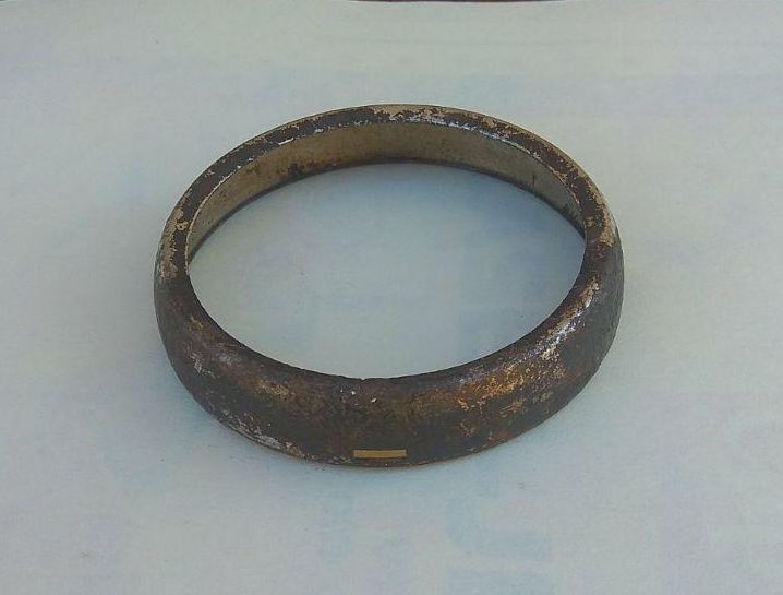

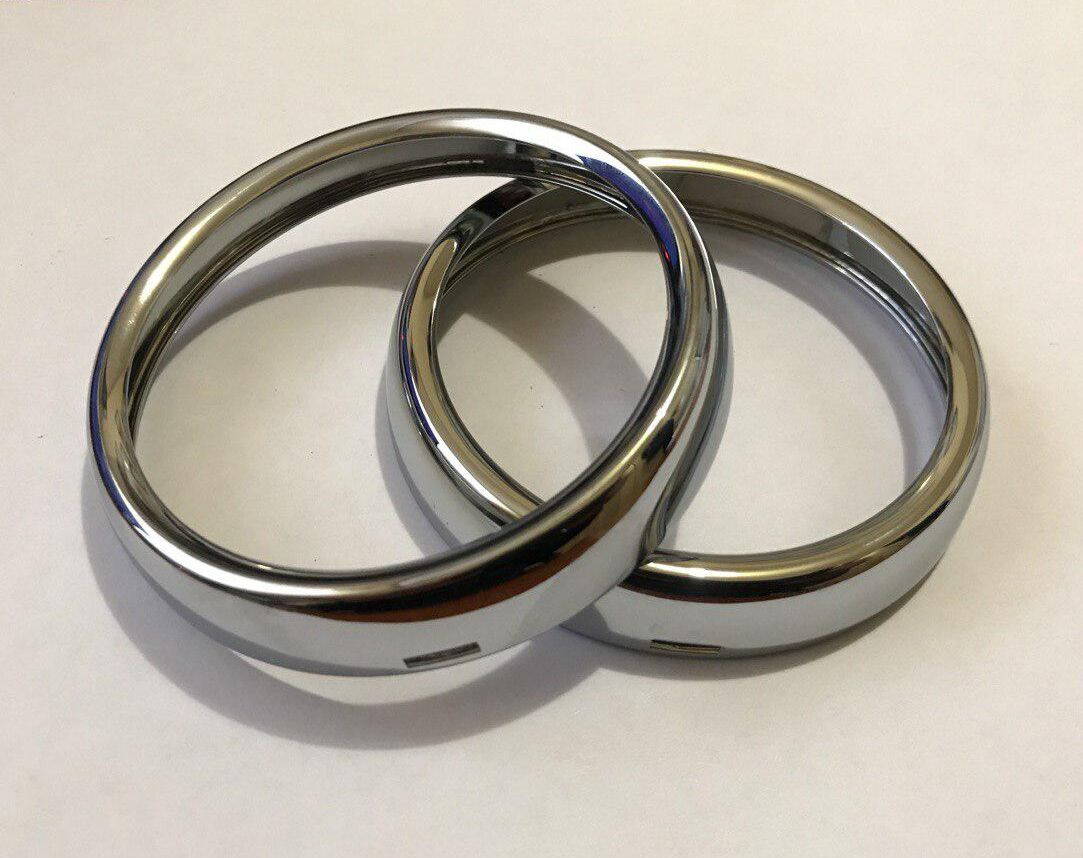

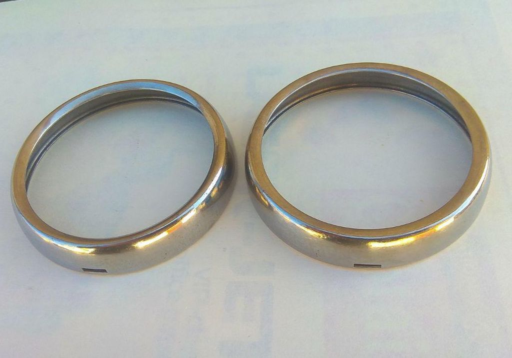

Так, например, получилось с покрытием ободков фар. Изначально на них планировалось нанести нитрид титана и я уже демонстрировал в этой теме удачные примеры такого покрытия. Но в случае с ободками фар все пошло иначе.
Вот изначальное состояние ободков:
грязные.jpg [ 33.51 КБ | Просмотров: 3458 ]
За годы, коррозия сначала развивалась под старым гальваническим покрытием, а затем и под нанесенной бывшими владельцами поверху краской. Благо толщина материала позволяла снять рыхлую поверхность:
36.jpg [ 64.28 КБ | Просмотров: 3458 ]

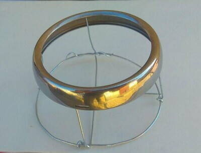

Для нанесения нитрида титана делались подставки:
37.jpg [ 40.81 КБ | Просмотров: 3458 ]
Но покрытие упорно не хотело наноситься, как нужно. Во-первых, ложилось не равномерно:
Clipboard03.jpg [ 79.68 КБ | Просмотров: 3458 ]
Во-вторых, устойчивость покрытия на этот раз не выдерживало никакой критики. Вот результат обработки покрытия шкуркой 2000-й зернистости на бумажной основе:
Все было счищено и отдано на повторное покрытие, при этом договорились, что изделия в камере будут размещены иначе. Результат тот же... Замечена особенность, что на 70-80% площади, покрытие было "не отодрать зубами". Специалисты данное явление объяснить не смогли (интересный факт: вместе с ободками отдавались элементы из нержавейки, по ним замечаний нет).
Принято решение отказаться от покрытия нитридом титана, для гальванических работ привлек Виталия (Киев, контакты предоставлены у соседей в теме "Хром, цинк, анодирование и др...").
Результат:
Clipboard02.jpg [ 107.03 КБ | Просмотров: 3458 ]

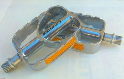

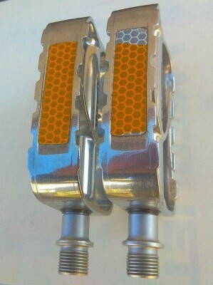

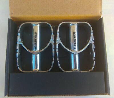

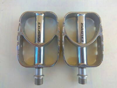

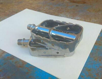

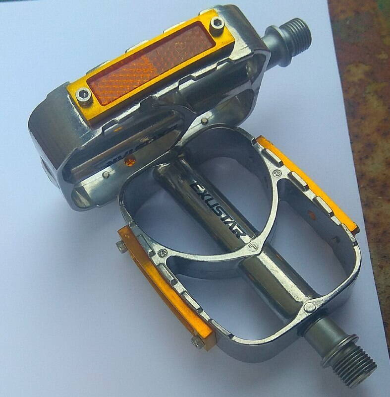

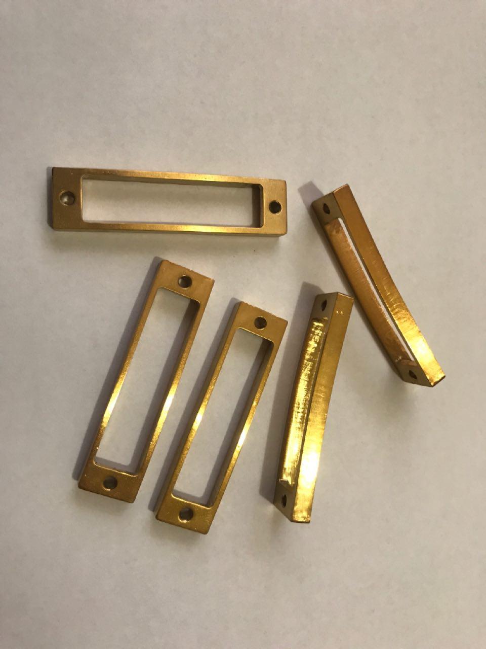

В своем предыдущем сообщении я наглядно показал, как может повести себя покрытие нитридом титана при нанесении на черный металл. Теперь покажу работу им же, но по нержавейке.
Пару лет назад, при посещении Киева, попались мне такие вот педали:
1.jpg [ 62.5 КБ | Просмотров: 3406 ]
2.jpg [ 120.16 КБ | Просмотров: 3406 ]
3.jpg [ 80.94 КБ | Просмотров: 3406 ]
4.jpg [ 120.72 КБ | Просмотров: 3406 ]

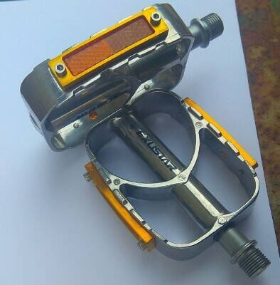

Но, сделав добротные корпуса, предусмотрев промподшипники, производитель явно сэкономил на способе крепления и типе отражателей. А руки тайваньского рабочего, еще и не совсем ровно их наклеили.
Вот результат поддевания отражателя ногтем (вверху, справа):
5.jpg [ 71.37 КБ | Просмотров: 3406 ]

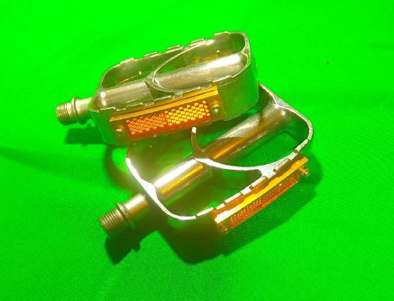

В общем, убираем такие отражатели далеко-далеко:
6.jpg [ 92.53 КБ | Просмотров: 3406 ]

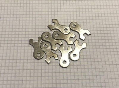

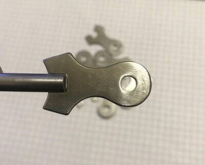

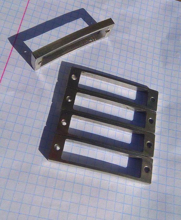

Нарезаем пластины из нержи, сверлим отверстия:
7.jpg [ 62.49 КБ | Просмотров: 3406 ]
8.jpg [ 102.38 КБ | Просмотров: 3406 ]
Для придания изящности изделию, на пластины наносим нитрид титана (в отличии от материала ободков, о чем написал в посте выше, покрытие легло отлично):
9.jpg [ 86.5 КБ | Просмотров: 3406 ]

В корпусах нарезаем резьбы (м-3), и, используя нержавеющие винты, пластинами зажимаем обычный отражатель. Получаем:
12.jpg [ 118.6 КБ | Просмотров: 3405 ]
13.jpg [ 35.88 КБ | Просмотров: 3405 ]
14.jpg [ 40.09 КБ | Просмотров: 3405 ]
Надписи на поверхностях – в топку.

ЗОЛОТИСТЫЙ.jpg [ 99.84 КБ | Просмотров: 3333 ]
Впрочем, как и у многих других, использующих подобное покрытие (неважно, анодирование это, или нитрид т.).
Здесь главное не блеск показать, а получить опыт применения. Ну я как-то так вижу это.

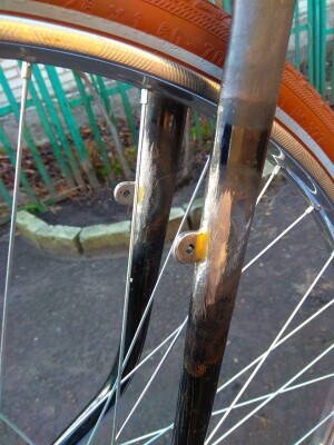

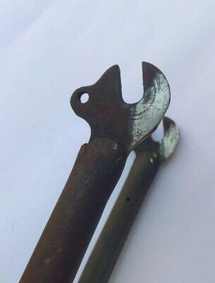

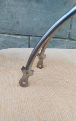

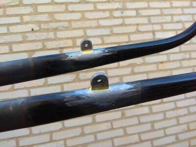

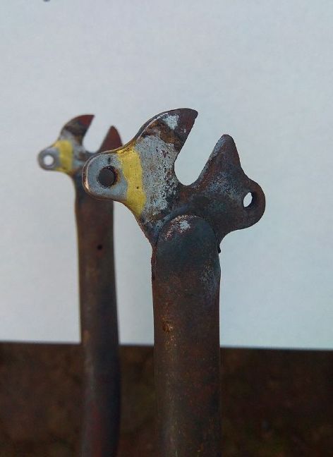

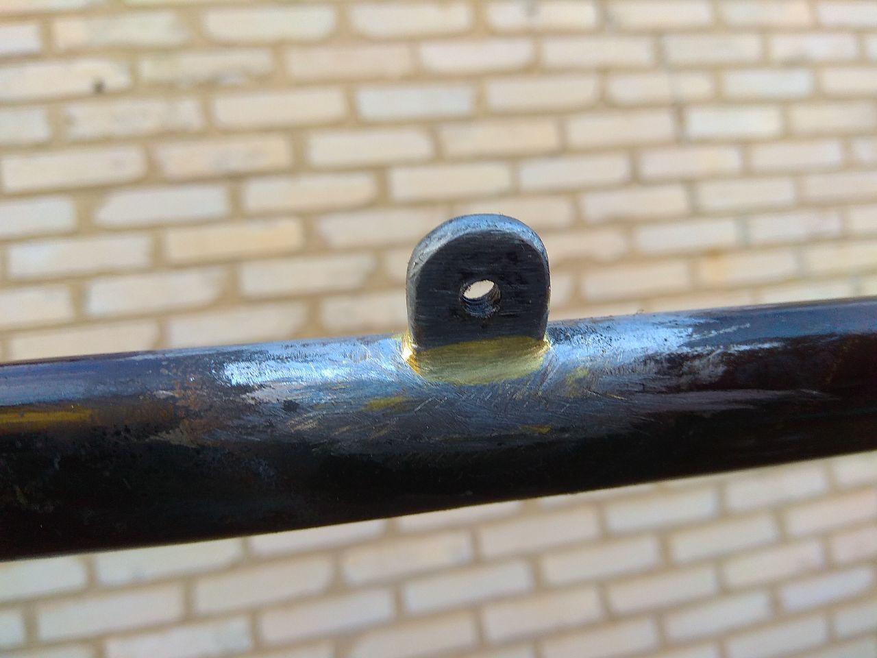

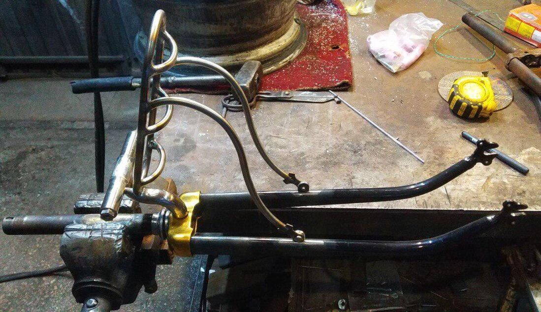

1. Напомню, что на отправку в покраску мною подготовлены 2 вилки (1 - экспериментальная, со сборным штоком). Она изначально имела 2 отверстия в каждом дропе. И поскольку, мне не известна длинна будущего переднего крыла, рассматриваю вариант его крепления на дополнительную дугу из прутка. Для этого подготовлены и на дропы напаяны дополнительные "уши" с резьбами:
1.jpg [ 29.29 КБ | Просмотров: 3234 ]
2.jpg [ 43.34 КБ | Просмотров: 3234 ]
3.jpg [ 26.27 КБ | Просмотров: 3234 ]

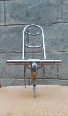

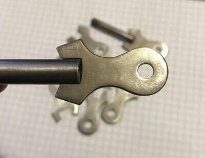

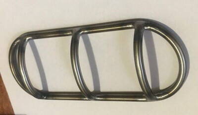

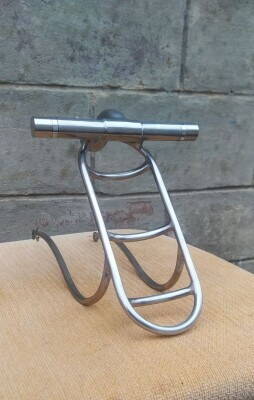

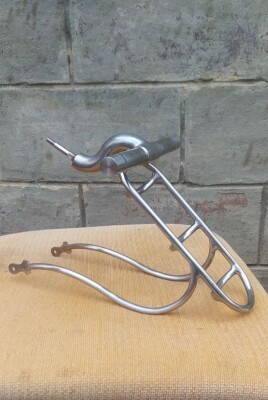

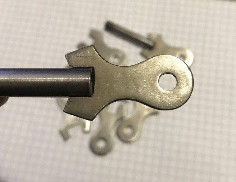

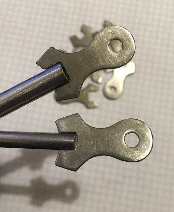

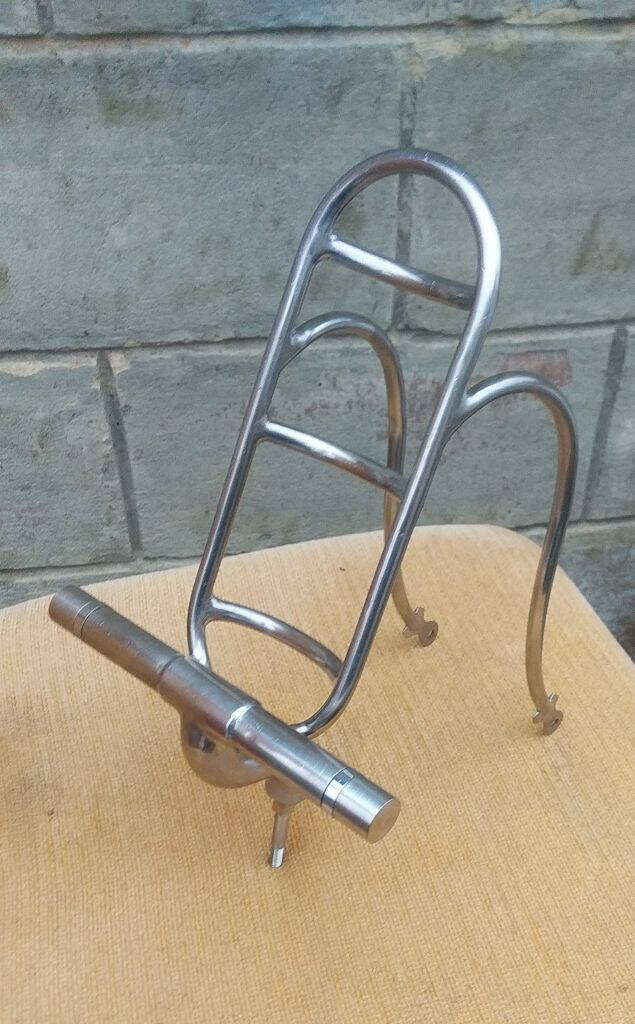

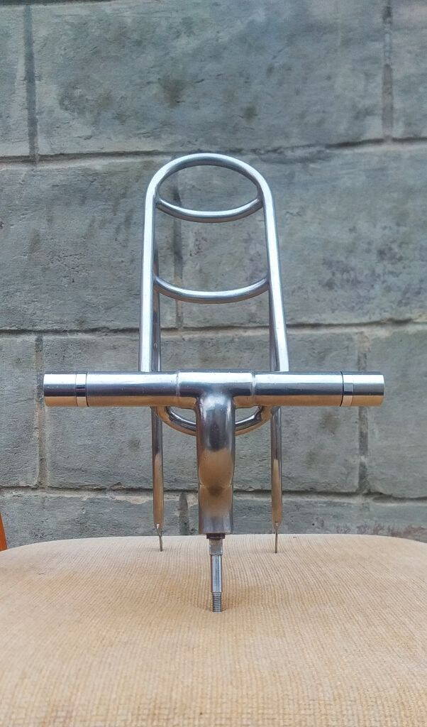

2. Из множества возможных вариантов изготовления наконечников на прутки (переднего багажника, либо дуг для крепежа крыльев), остановился на таком:
4.jpg [ 98.1 КБ | Просмотров: 3234 ]
5.jpg [ 48.17 КБ | Просмотров: 3234 ]
6.jpg [ 48.58 КБ | Просмотров: 3234 ]
7.jpg [ 72.19 КБ | Просмотров: 3234 ]
Сварка потребует высокой точности и осторожности, но думаю, справимся (главное, не забыть заглушить отрезками нержавеющего прутка отверстия в трубках в местах сваривания).

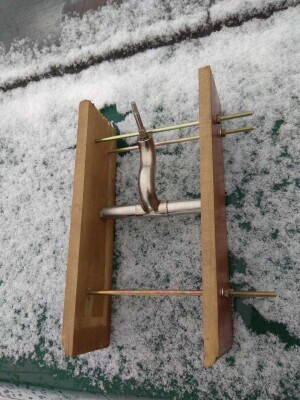

3. Точность, собственно, требуется везде, поэтому для соединения используем стяжки, зажимы из подручных материалов:
9.jpg [ 290.95 КБ | Просмотров: 3234 ]
4. Варим/паяем передний багажник. "Уши" креплений на вилку напаиваем уже приложив багажник, собранный на прихватках, иначе не угадать их положение:
8.jpg [ 45.89 КБ | Просмотров: 3234 ]
10.jpg [ 173.96 КБ | Просмотров: 3234 ]
Впереди долгие вечера зачистки, полировки...

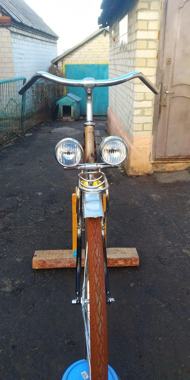

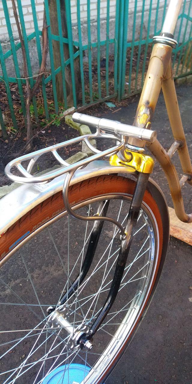

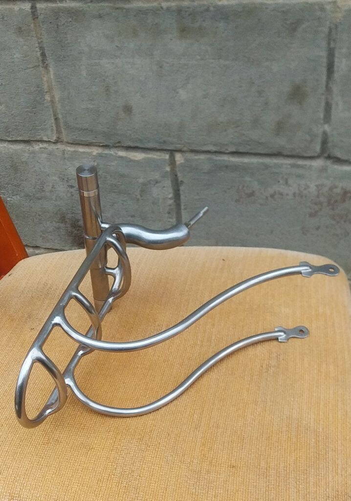

Получилось вот так:
Clipboard01.jpg [ 118.77 КБ | Просмотров: 3157 ]
Clipboard02.jpg [ 117.32 КБ | Просмотров: 3157 ]
Clipboard03.jpg [ 118.92 КБ | Просмотров: 3157 ]
Clipboard04.jpg [ 104.19 КБ | Просмотров: 3157 ]
Clipboard05.jpg [ 99.99 КБ | Просмотров: 3157 ]
Clipboard06.jpg [ 82.86 КБ | Просмотров: 3157 ]
На местах расположения фар - проставки из головки ключа.
Немного расскажу о зачистке сварочных швов при таких работах:
1. Инструмент - болгарка с совсем маленьким остатком диска, именно так удается чувствовать металл и очень дозировано снимать лишние наплавления.
Больше нравится убирать излишки сварки на наждаке, но в этом изделии мало куда подлезешь.
Грайвер с гибким валом, насадки - круги по типу болгарочных. Снимаем в основном по углам.
Надфиля - круглые, но нравятся чуть "сплюснутые".
Шкурка - зернистость 360, 800, 1000; 2000; 2500.
2. После первых 2-х стадий, работаем дома, в тепле, просматривая прослушивая упущенные в обычном режиме жизни фильмы. Работа шкуркой - 50 процентов от общего затраченного времени.

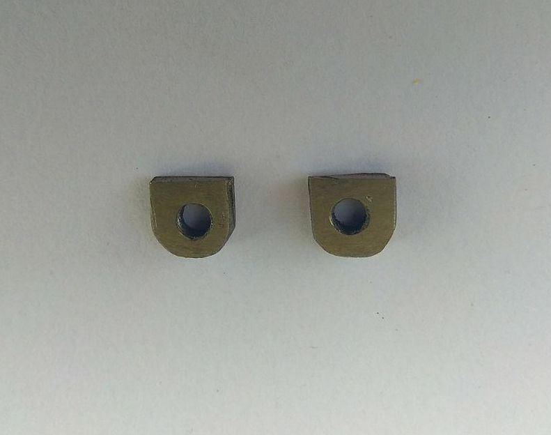

На вилку припаяны "уши" с резьбами:
1.jpg [ 134.39 КБ | Просмотров: 3153 ]
2.jpg [ 107.16 КБ | Просмотров: 3153 ]
Они массивнее, чем "уши" на дропах вилки и подогнаны под размер крепежей багажника (были бы меньше, выглядело бы не пропорционально):
3.jpg [ 192.94 КБ | Просмотров: 3153 ]
4.jpg [ 186.14 КБ | Просмотров: 3153 ]
Если использовать багажник без фар, имеем следующее:
5.jpg [ 159.81 КБ | Просмотров: 3153 ]
6.jpg [ 182.06 КБ | Просмотров: 3153 ]

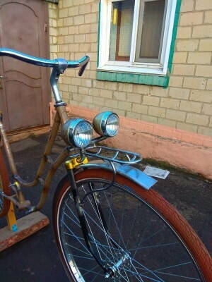

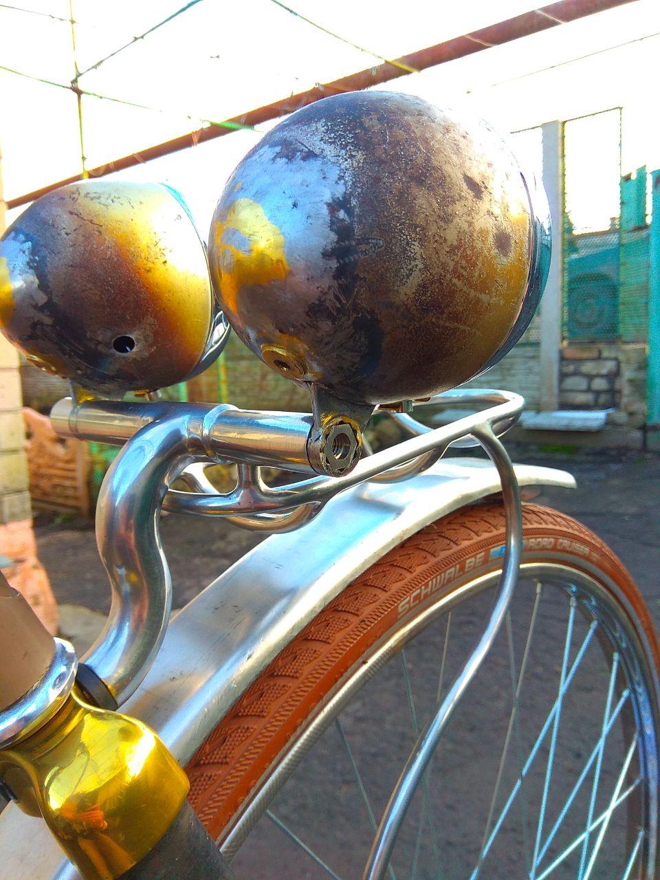

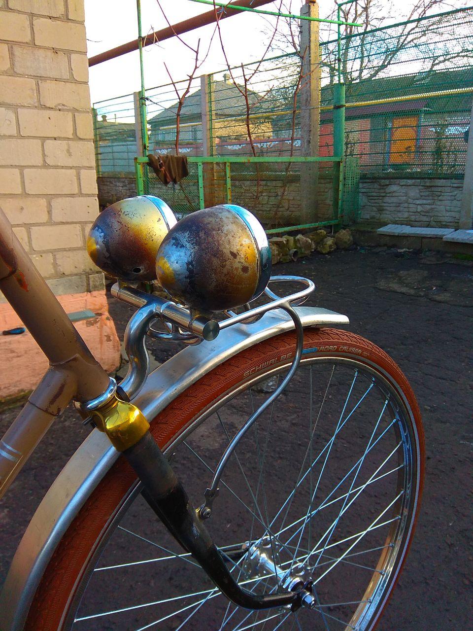

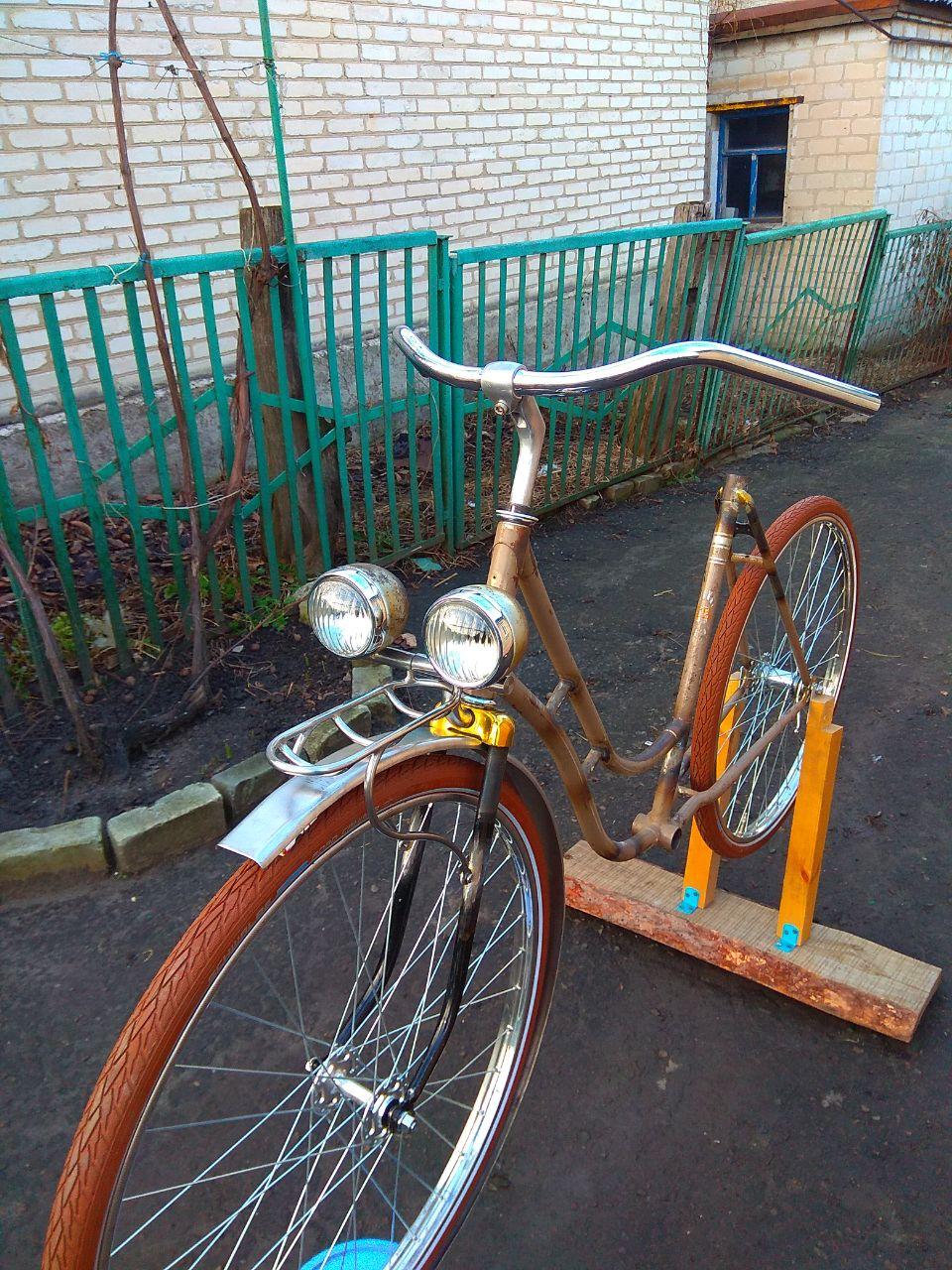

С фарами выглядит так:
7.jpg [ 239.1 КБ | Просмотров: 3149 ]
8.jpg [ 261.51 КБ | Просмотров: 3149 ]
9.jpg [ 298.54 КБ | Просмотров: 3149 ]
10.jpg [ 140.43 КБ | Просмотров: 3149 ]

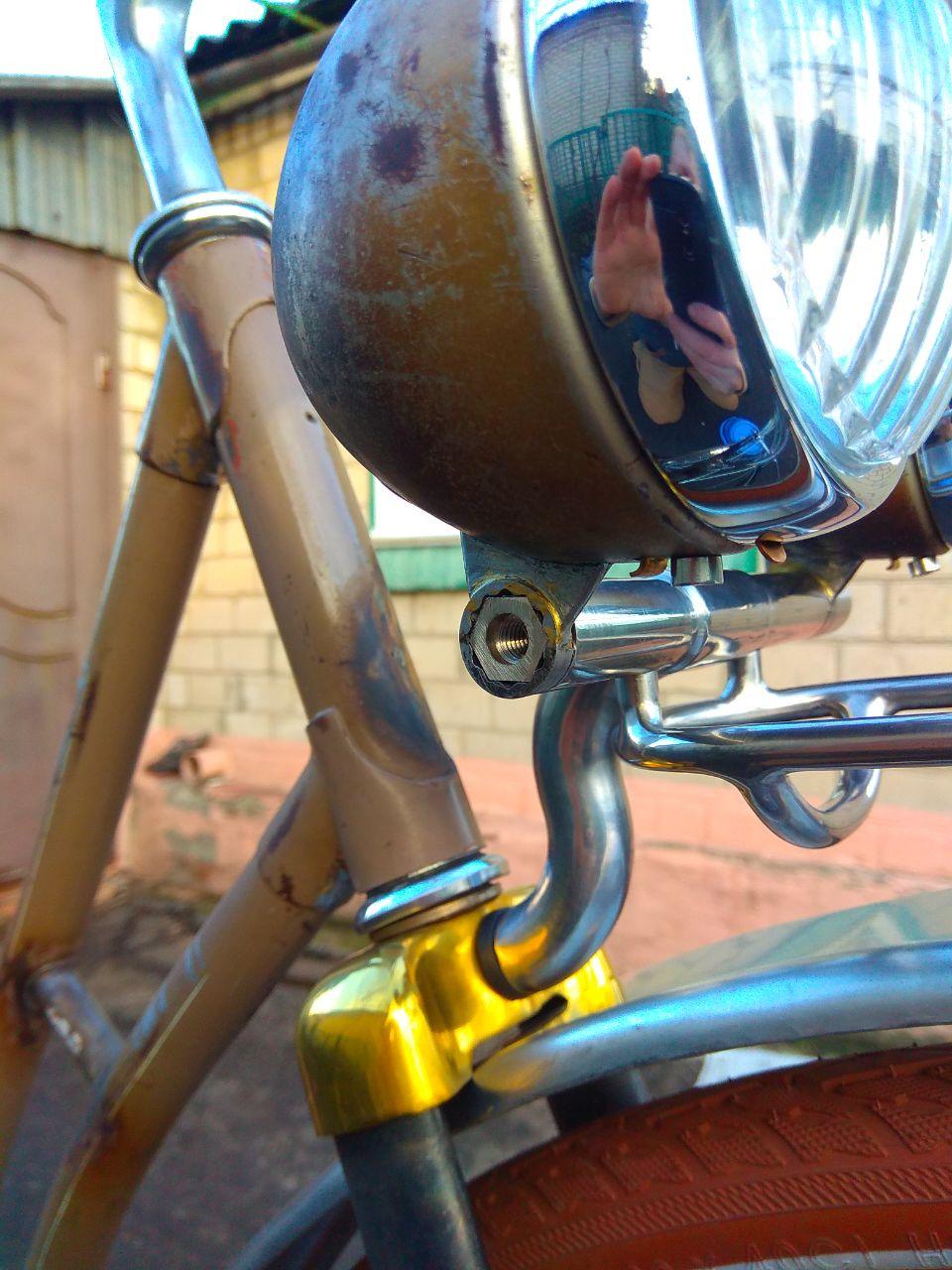

А вот место соединения фар с багажником (без фиксирующего винта):
11.jpg [ 197.82 КБ | Просмотров: 3149 ]
12.jpg [ 158.44 КБ | Просмотров: 3149 ]
И последнее, крыло приложил по принципу "используй все, что под рукою и не ищи себе другое" :D
Планируется такой их вариант:
крыло.jpg [ 31.67 КБ | Просмотров: 3149 ]

Фары имеют такой вид, как будто лампочки внутри них разогревают корпус до 400 градусов С. :D
