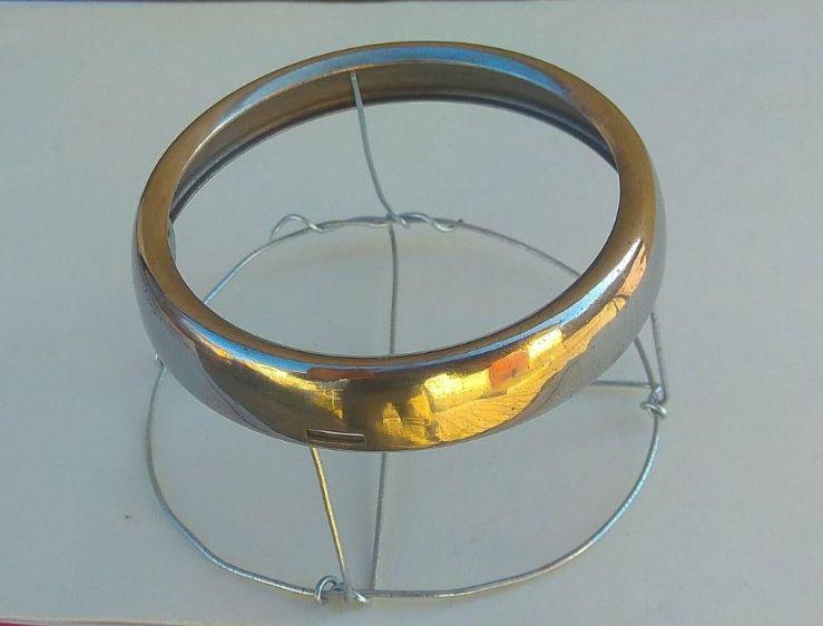

Но не все идет так гладко и без последующих переделок. Не отказавшись от задуманного образа передних фар/багажника, я временно переключался на задний. Эта пауза мне нужна для окончательного обдумывания и... устранения шероховатостей в работе. Дело в том, что я могу выполнить тщательно и усердно ту работу, которая требует исключительно моих знаний, сил и средств. Но в некоторых моментах, мне приходится привлекать специалистов (как и обозначал в начальной концепции). А здесь возможны сбои.
Так, например, получилось с покрытием ободков фар. Изначально на них планировалось нанести нитрид титана и я уже демонстрировал в этой теме удачные примеры такого покрытия. Но в случае с ободками фар все пошло иначе.
Вот изначальное состояние ободков:
грязные.jpg [ 33.51 КБ | Просмотров: 3355 ]
За годы, коррозия сначала развивалась под старым гальваническим покрытием, а затем и под нанесенной бывшими владельцами поверху краской. Благо толщина материала позволяла снять рыхлую поверхность:
36.jpg [ 64.28 КБ | Просмотров: 3355 ]
Для нанесения нитрида титана делались подставки:
37.jpg [ 40.81 КБ | Просмотров: 3355 ]
Но покрытие упорно не хотело наноситься, как нужно. Во-первых, ложилось не равномерно:
Clipboard03.jpg [ 79.68 КБ | Просмотров: 3355 ]
Во-вторых, устойчивость покрытия на этот раз не выдерживало никакой критики. Вот результат обработки покрытия шкуркой 2000-й зернистости на бумажной основе:
Все было счищено и отдано на повторное покрытие, при этом договорились, что изделия в камере будут размещены иначе. Результат тот же... Замечена особенность, что на 70-80% площади, покрытие было "не отодрать зубами". Специалисты данное явление объяснить не смогли (интересный факт: вместе с ободками отдавались элементы из нержавейки, по ним замечаний нет).
Принято решение отказаться от покрытия нитридом титана, для гальванических работ привлек Виталия (Киев, контакты предоставлены у соседей в теме "Хром, цинк, анодирование и др...").
Результат:
Clipboard02.jpg [ 107.03 КБ | Просмотров: 3355 ]

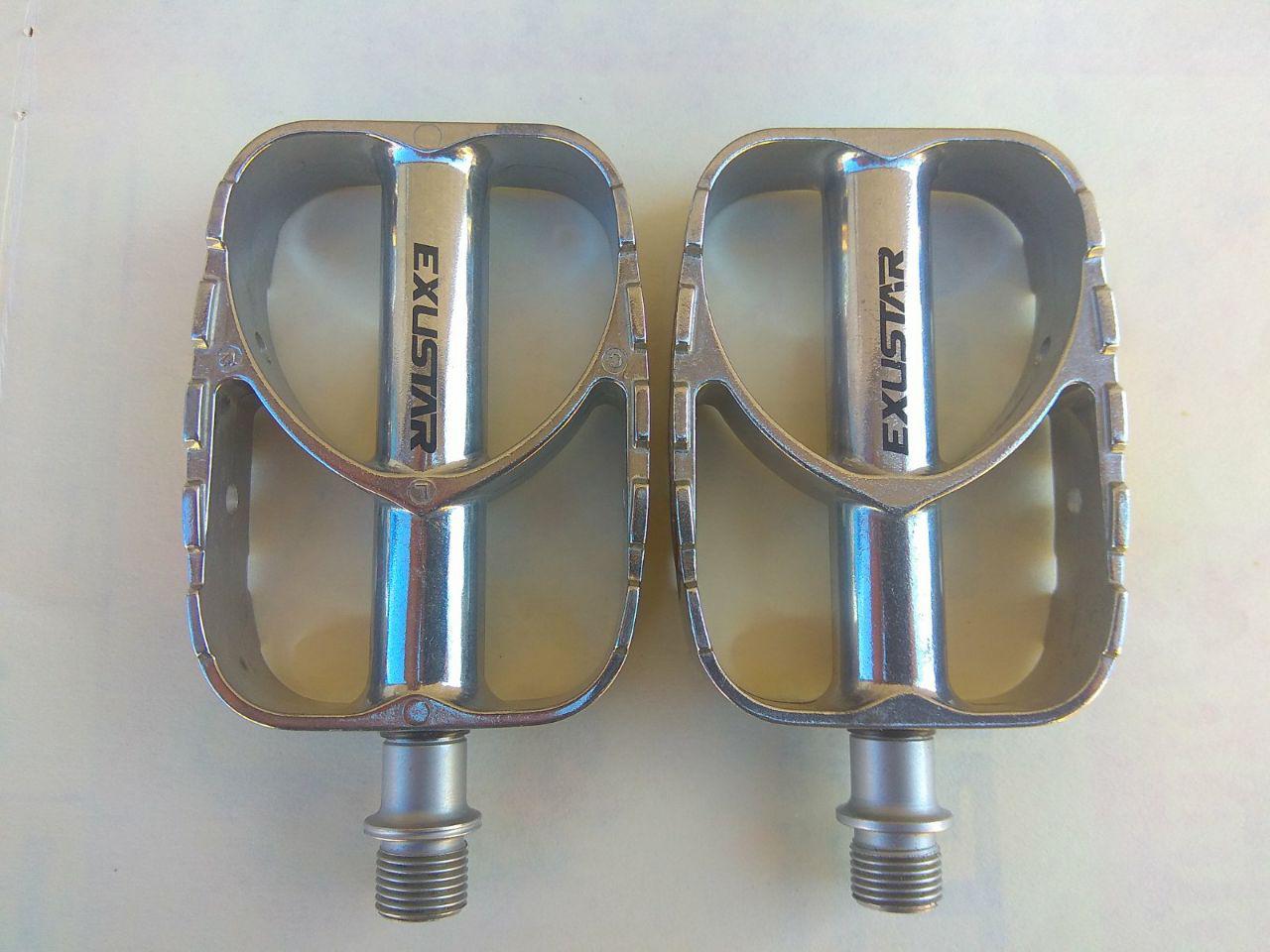

В своем предыдущем сообщении я наглядно показал, как может повести себя покрытие нитридом титана при нанесении на черный металл. Теперь покажу работу им же, но по нержавейке.
Пару лет назад, при посещении Киева, попались мне такие вот педали:
1.jpg [ 62.5 КБ | Просмотров: 3303 ]
2.jpg [ 120.16 КБ | Просмотров: 3303 ]
3.jpg [ 80.94 КБ | Просмотров: 3303 ]
4.jpg [ 120.72 КБ | Просмотров: 3303 ]

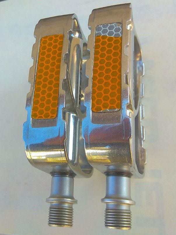

Но, сделав добротные корпуса, предусмотрев промподшипники, производитель явно сэкономил на способе крепления и типе отражателей. А руки тайваньского рабочего, еще и не совсем ровно их наклеили.
Вот результат поддевания отражателя ногтем (вверху, справа):
5.jpg [ 71.37 КБ | Просмотров: 3303 ]

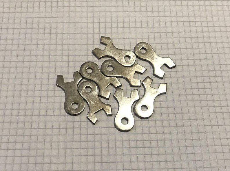

В общем, убираем такие отражатели далеко-далеко:
6.jpg [ 92.53 КБ | Просмотров: 3303 ]
Нарезаем пластины из нержи, сверлим отверстия:
7.jpg [ 62.49 КБ | Просмотров: 3303 ]
8.jpg [ 102.38 КБ | Просмотров: 3303 ]
Для придания изящности изделию, на пластины наносим нитрид титана (в отличии от материала ободков, о чем написал в посте выше, покрытие легло отлично):

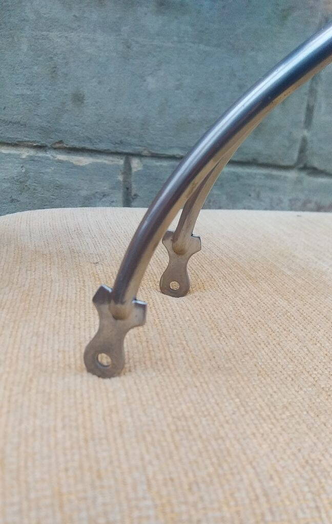

1. Напомню, что на отправку в покраску мною подготовлены 2 вилки (1 - экспериментальная, со сборным штоком). Она изначально имела 2 отверстия в каждом дропе. И поскольку, мне не известна длинна будущего переднего крыла, рассматриваю вариант его крепления на дополнительную дугу из прутка. Для этого подготовлены и на дропы напаяны дополнительные "уши" с резьбами:

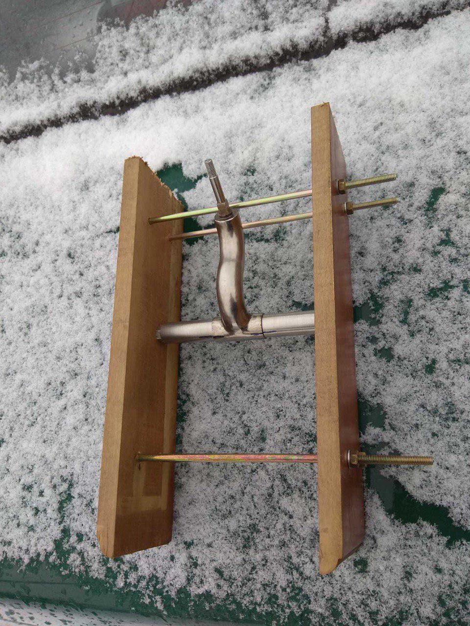

3. Точность, собственно, требуется везде, поэтому для соединения используем стяжки, зажимы из подручных материалов:
9.jpg [ 290.95 КБ | Просмотров: 3131 ]

На вилку припаяны "уши" с резьбами:
1.jpg [ 134.39 КБ | Просмотров: 3050 ]
2.jpg [ 107.16 КБ | Просмотров: 3050 ]
Они массивнее, чем "уши" на дропах вилки и подогнаны под размер крепежей багажника (были бы меньше, выглядело бы не пропорционально):
3.jpg [ 192.94 КБ | Просмотров: 3050 ]
4.jpg [ 186.14 КБ | Просмотров: 3050 ]

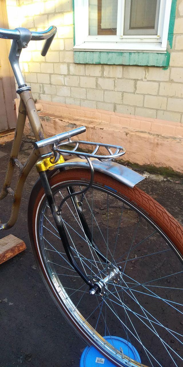

Если использовать багажник без фар, имеем следующее:
5.jpg [ 159.81 КБ | Просмотров: 3050 ]
6.jpg [ 182.06 КБ | Просмотров: 3050 ]

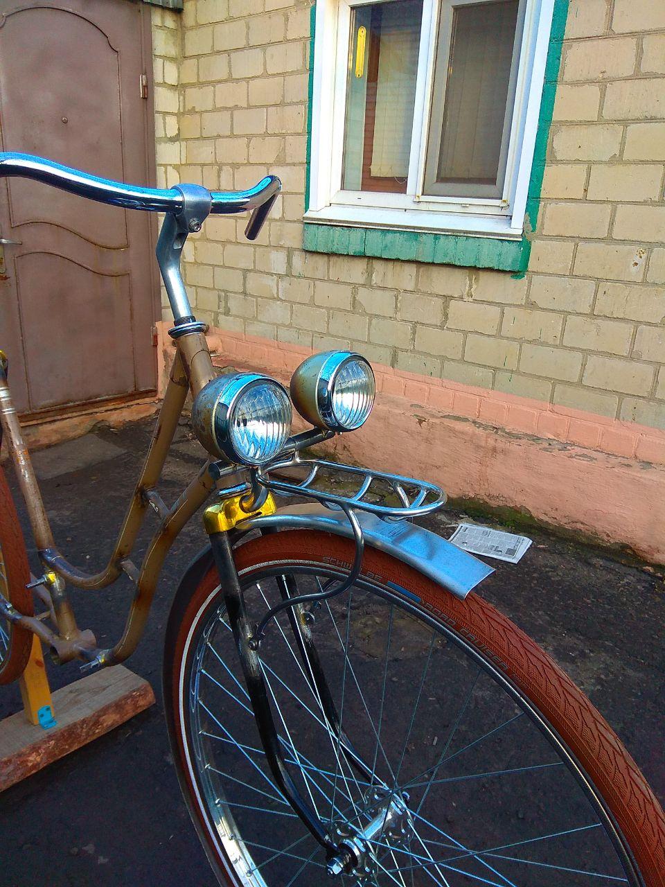

С фарами выглядит так:
7.jpg [ 239.1 КБ | Просмотров: 3046 ]
8.jpg [ 261.51 КБ | Просмотров: 3046 ]
9.jpg [ 298.54 КБ | Просмотров: 3046 ]
10.jpg [ 140.43 КБ | Просмотров: 3046 ]
А вот место соединения фар с багажником (без фиксирующего винта):
11.jpg [ 197.82 КБ | Просмотров: 3046 ]
12.jpg [ 158.44 КБ | Просмотров: 3046 ]
