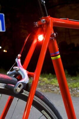

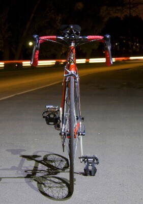

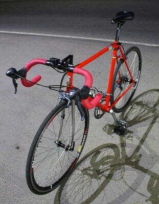

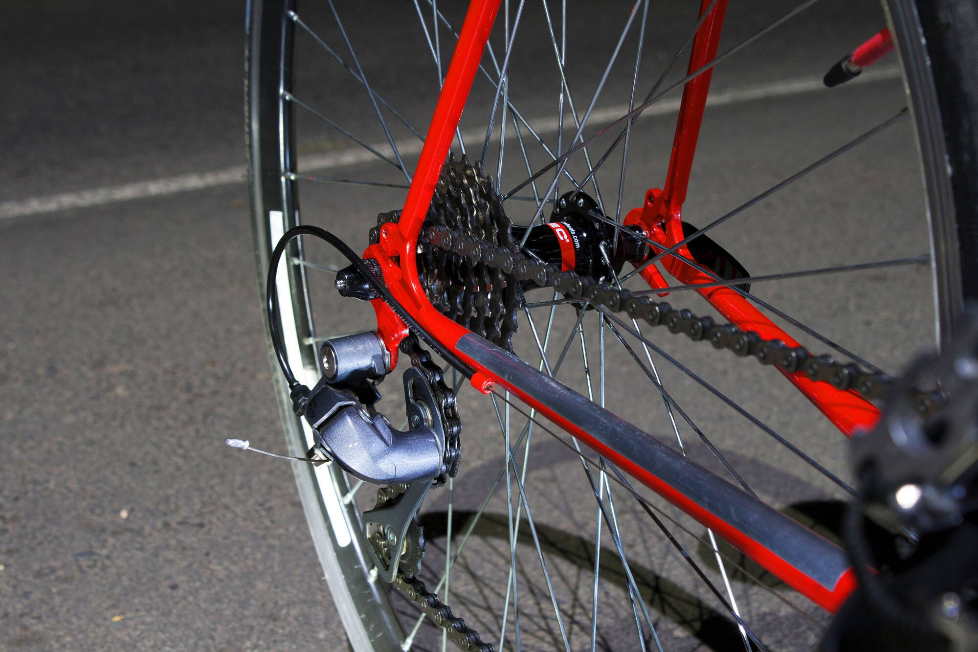

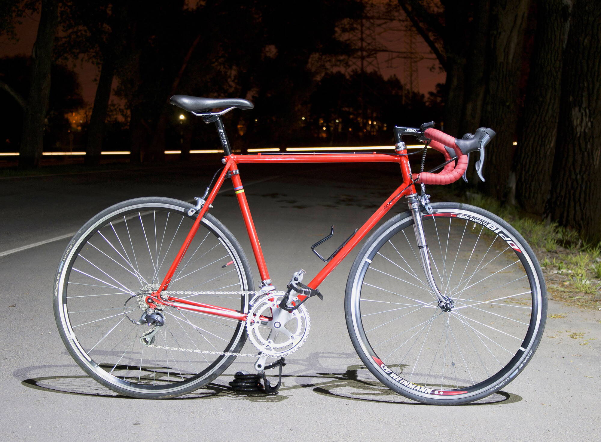

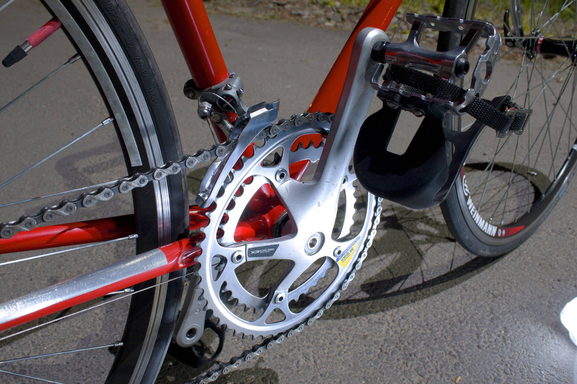

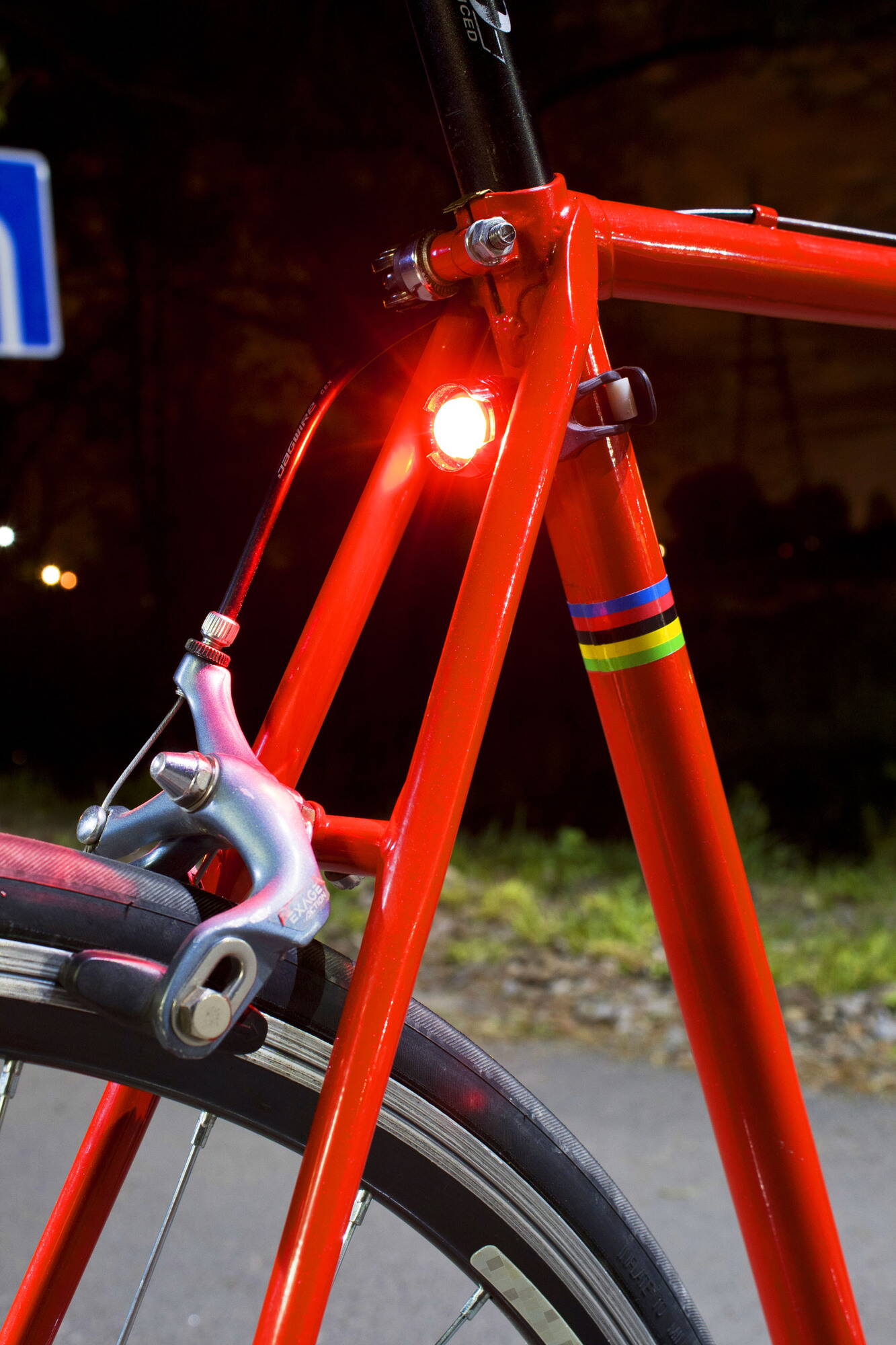

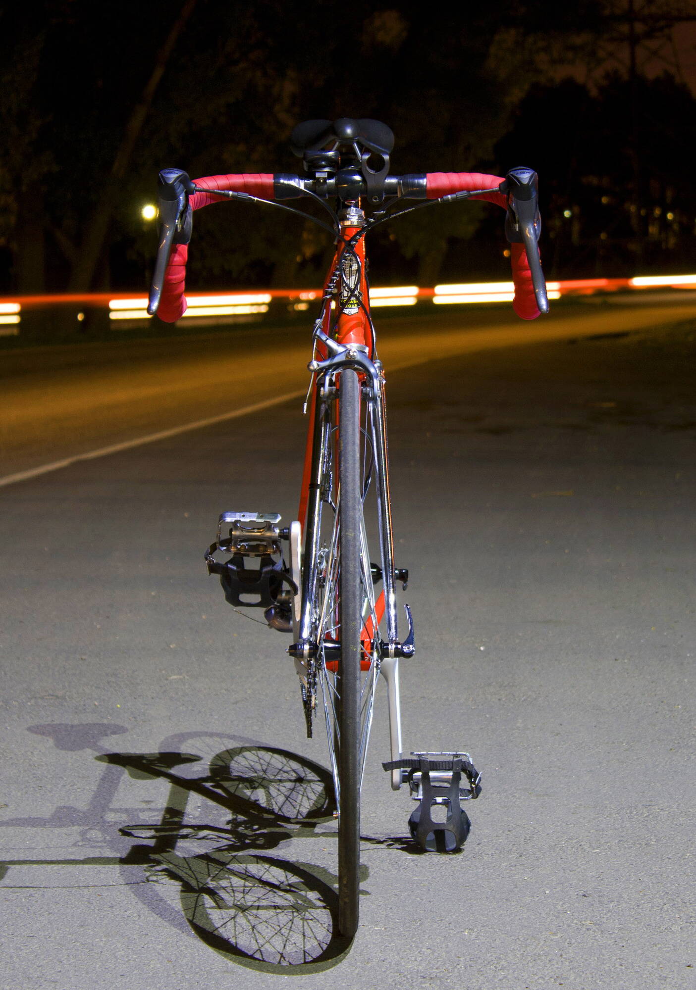

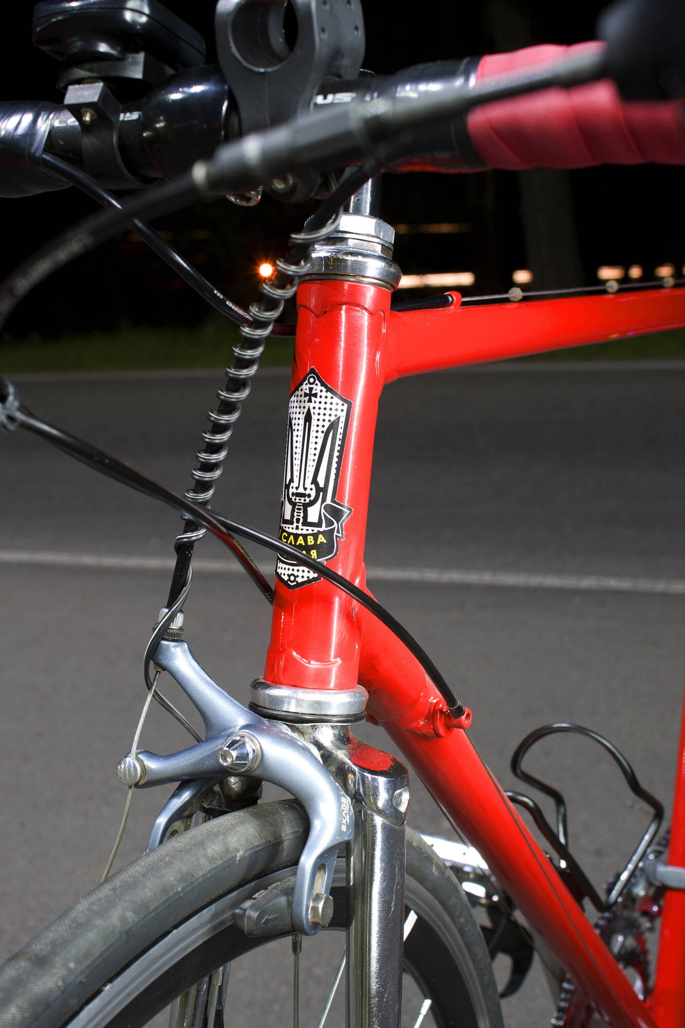

Давно ничего не писал в теме:) Залью свежих фотографий. Каждую вечернюю покатушку проезжаю мимо интересно освещенного места и сегодня взял фотик, штатив и вот, что получилось:
_MG_6219.JPG [ 809.18 КБ | Просмотров: 2195 ]
_MG_6221.JPG [ 962.49 КБ | Просмотров: 2195 ]
_MG_6224.JPG [ 703.39 КБ | Просмотров: 2195 ]
_MG_6225.JPG [ 977.95 КБ | Просмотров: 2195 ]
_MG_6226.JPG [ 644.6 КБ | Просмотров: 2195 ]
_MG_6227.JPG [ 817.4 КБ | Просмотров: 2195 ]
_MG_6228.JPG [ 877.3 КБ | Просмотров: 2195 ]

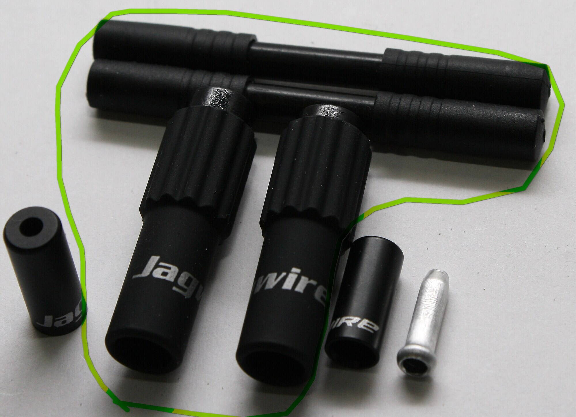

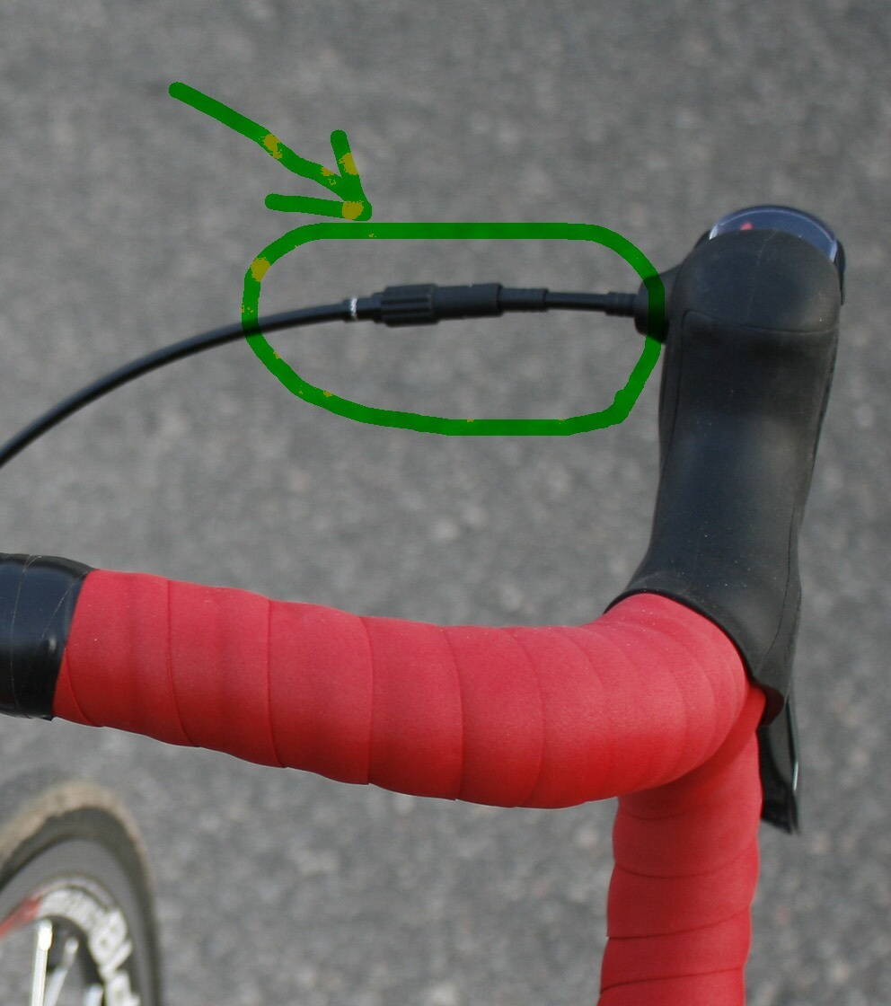

Я тоже сейчас в процессе сборки и комплектующие похожие. Смотрел фотки и увидел детали назначение которых для меня не понятно :oops: На выходе из дуалов, перед рубашками, обвел на Ваших фотках под спойлером. Подскажите как они называются и для чего служат?

s.e.a., привет! Они называются эджастеры, нужны для регулировки натяжения тросика. Я их поставил на перекидки, что бы можно было точно отстроить и в процессе эксплуатации подтягивать тросик.

Несколько нефкусных замечаний по СЗ, которые надо сказть.
1. Кермо. свернут сильно вниз.
2. Седло. Если это не диван, то фотель точно. Не шоссе.
3. Вилка смотрится подозрительно, словно битая фронтальным столкновением.
4. Гальма Exage - бедновато для такого шикарного велосипеда. Тут уж напрашиваются тормоза с эксцентриком, а то как-то не комильфо - STI, а тормоза - дешевки.
