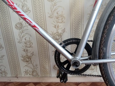

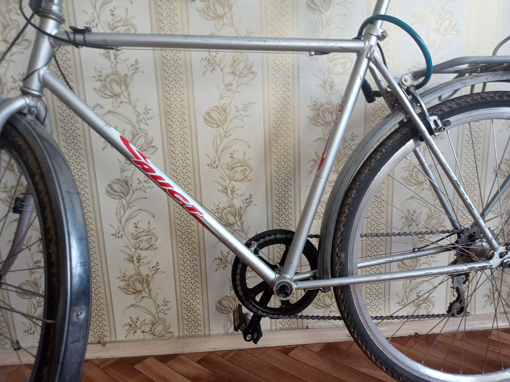

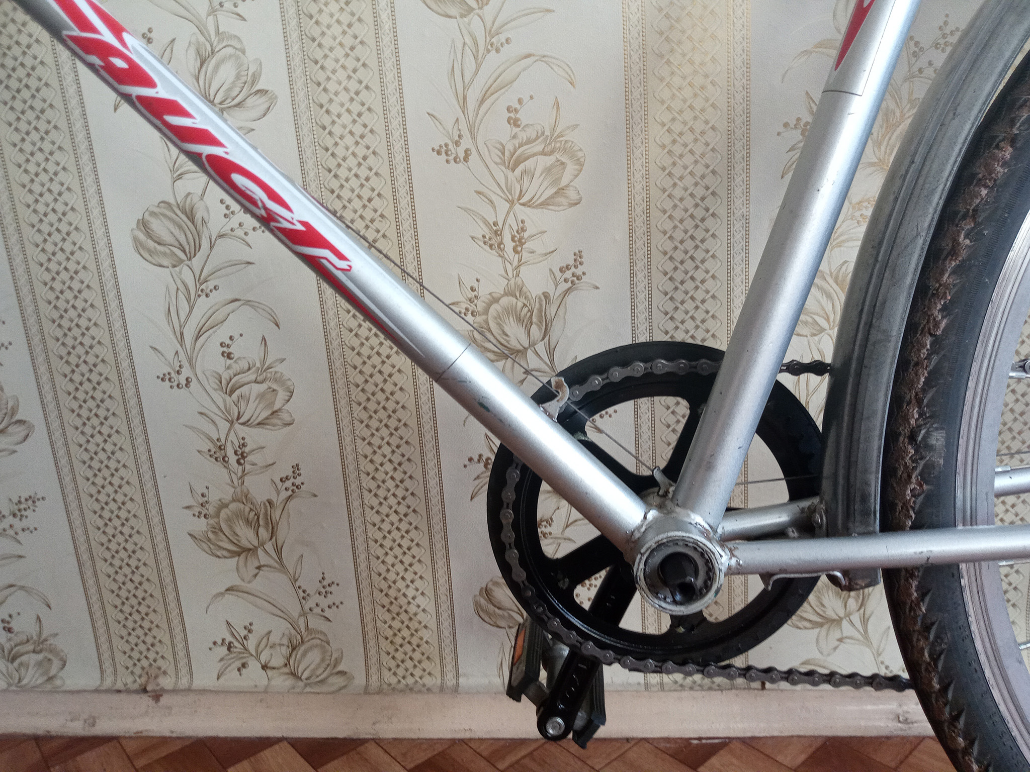

Давно задумывался над тем, как заменить каретку в своём Аисте советского образца на современную под квадрат. Пожалуй заказал бы "Трубу народу" если бы это сейчас было возможно. А так пришлось искать другие варианты. Мне пришла идея попробовать воспользоваться водопроводной полипропиленовой трубой. Есть трубы 40мм в диаметре, что подходит по размеру к кареточному стакану советских велосипедов. Найти такую трубу не проблема. Купил. Принялся за работу. Отрезал нужные мне 7см трубы. Стал пробовать. Одним словом, трудности были. Начиная с того, что реально внутренний диаметр кареточного стакана моего велосипеда оказался меньше 40мм на миллиметра полтора. Но провозившись 3 дня в свободное время я всё-таки это сделал. Каретка вкрутилась туго, держится хорошо. Уже проехал на обновлённом велосипеде километров 50 - полёт нормальный!
