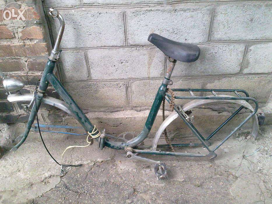

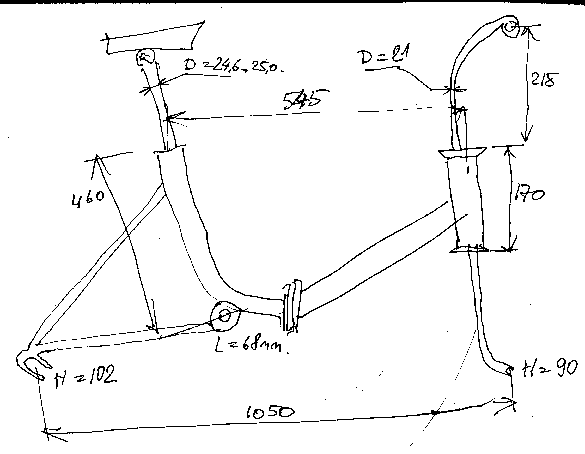

Volosaty писал(а):
Кость, помнишь ты говорил о красоте и дизайнерстве в внешнем виде 20" складничков "Аист"? Посмотри на этого немецкого малыша тут - https://hubstripping.wordpress.com/2007 ... tic-story/
Лисапетик 1964г, равно как и втулка :) Родственные связи с "Аистом" - налицо.
Я такую рамку приобрел на днях. Соблазнили каретка под квадрат, "европейские" диаметры (хотя...) да и цена.
Раз тут так хвалебно отзываются, может похвастаться, что ли ? :) Btw, оч. хочется увидеть похожий чертежик "аист-20" или "десна-20". Заранее спасибо.
