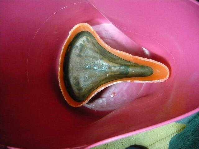

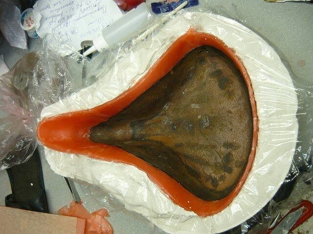

А я пошёл чуток другим путём... Опыта работы с кожей нет, поэтому технология менялась в процессе, приходилось по ходу как-то приспосабливаться. Очень хотелось повторить Леппер Конкорд, так оно мне понравилось...

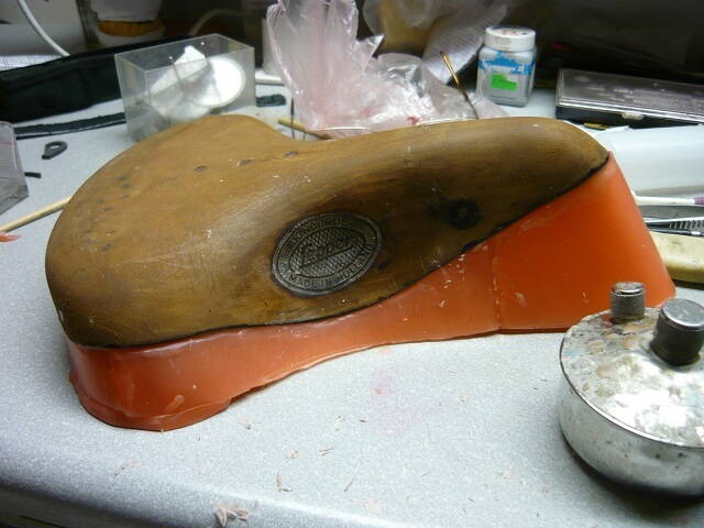

Попробую кратко по порядку. Берём самый простой , харьковский базисный воск - http://kharkov.all.biz/vosk-bazisnyj-0-5-kg-g7812848#.VYaCtlJ5CUk и наращиваем бортики к оригиналу
P1050745.jpg [ 123 КБ | Просмотров: 7237 ]
В застывшем состоянии воск очень жёсткий, чтобы придать нужную форму, размягчаем феном или в тёплой воде, или над спиртовкой, или над плитой... и прижимая к краям седла выгибаем как нам нужно. Потом разогретым над спиртовкой (плитой) шпателем или выжигателем, или паяльником..... приплавляем воск к краям седла. Потом подбираем что-нибудь для гипсовой формы, можно деревянный ящичек сделать или картонную коробку... , я приспособил резиновое ведро. Не хотелось пачкать седло в гипсе, поэтому обернул его пищевой плёнкой, что в последствии добавило немного работы.
P1050746.jpg [ 95.68 КБ | Просмотров: 7237 ]
P1050748.jpg [ 136.96 КБ | Просмотров: 7237 ]

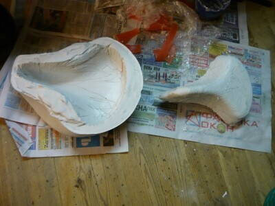

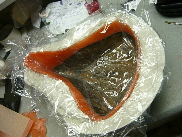

Размешиваем гипс (алебастр) , заливаем в форму и погружаем седло , после застывания гипса получаем :
P1050752.jpg [ 145.8 КБ | Просмотров: 7237 ]

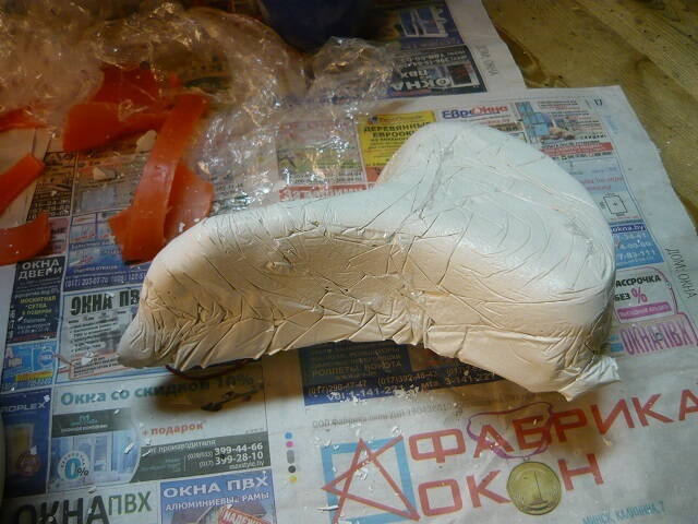

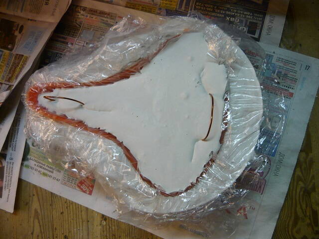

Затем прокладываем плёнку изнутри и заливаем гипс внутрь седла
P1050753.jpg [ 162.21 КБ | Просмотров: 7237 ]
P1050755.jpg [ 131.95 КБ | Просмотров: 7237 ]
Получаем "маму" и "папу" - точную копию седла изнутри и снаружи.
P1050756.jpg [ 128.33 КБ | Просмотров: 7237 ]
P1050757.jpg [ 149.38 КБ | Просмотров: 7237 ]
Но складки плёнки довольно глубоко отпечатались в гипсе (надо было покрыть поверхность изоколом, было бы идеально ровно, учту на будущее) . Хотел сначала автошпатлёвкой выровнять, но потом передумал и зашпаклевал тем же гипсом.
P1050815.jpg [ 93.42 КБ | Просмотров: 7237 ]

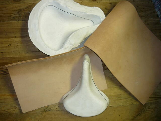

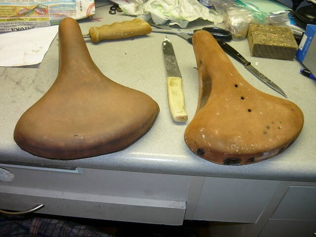

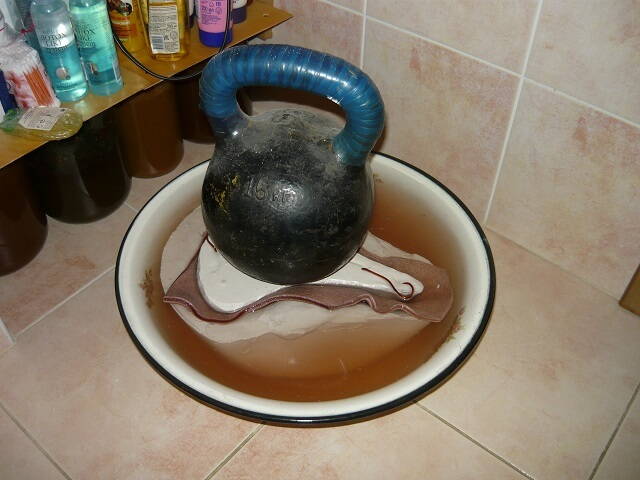

Размочил кожу, но она разбухшая оказалась толще кожи на седле и никак не давала "папе" и "маме" правильно соединиться.
P1050817.jpg [ 116.77 КБ | Просмотров: 7237 ]

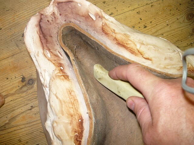

В принципе, можно было обойтись только "мамой" и уложив кожу внутрь, пригладить её плотно к стенкам и пока не высохнет периодически проверять прилегание и при необходимости прижимать. Неплохо прикатывается рукояткой ножа
P1050822.jpg [ 145.83 КБ | Просмотров: 7237 ]

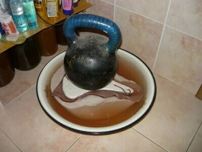

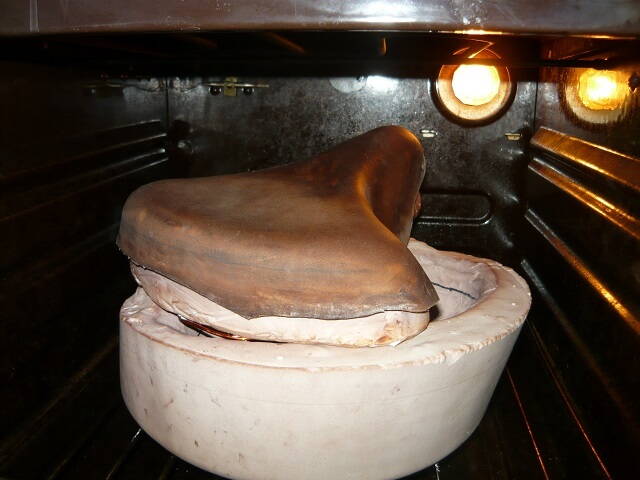

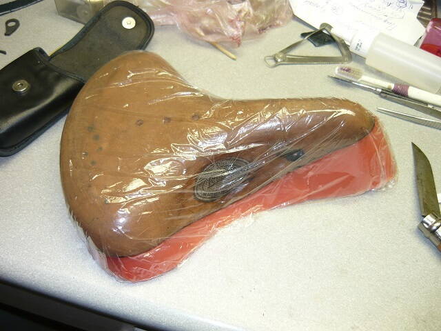

Когда устал бороться с неподатливой кожей , вспомнил о духовке. Понемногу прогревая , обжимал кожу по "папе", чепрак понемногу стал усыхать и в конце концов достиг той толщины когда удалось правильно совместить обе формы.
P1050818.jpg [ 105.41 КБ | Просмотров: 7237 ]
Придавил гирей и дал постоять около суток. Получилось вполне похоже (фото искажает, на самом деле поинтереснее выглядит)
P1050820.jpg [ 120.83 КБ | Просмотров: 7237 ]
Пусть ещё побудет в форме под гнётом, останется подрезать края по разметке, пробить отверстия , возможно покрасить и можно будет приступать к изготовлению каркаса.
