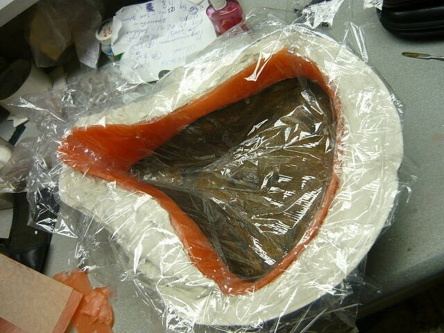

Затем прокладываем плёнку изнутри и заливаем гипс внутрь седла
P1050753.jpg [ 162.21 КБ | Просмотров: 7238 ]
P1050755.jpg [ 131.95 КБ | Просмотров: 7238 ]
Получаем "маму" и "папу" - точную копию седла изнутри и снаружи.

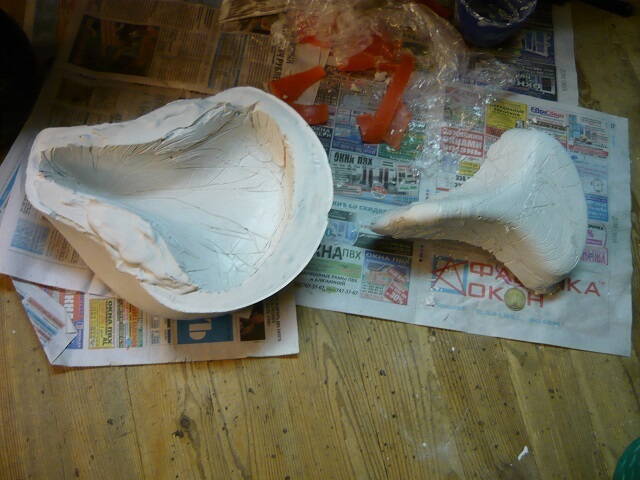

P1050756.jpg [ 128.33 КБ | Просмотров: 7238 ]
P1050757.jpg [ 149.38 КБ | Просмотров: 7238 ]
Но складки плёнки довольно глубоко отпечатались в гипсе (надо было покрыть поверхность изоколом, было бы идеально ровно, учту на будущее) . Хотел сначала автошпатлёвкой выровнять, но потом передумал и зашпаклевал тем же гипсом.
P1050815.jpg [ 93.42 КБ | Просмотров: 7238 ]

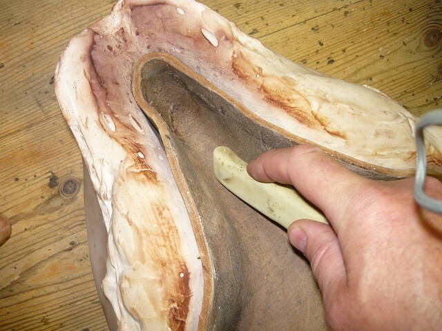

В принципе, можно было обойтись только "мамой" и уложив кожу внутрь, пригладить её плотно к стенкам и пока не высохнет периодически проверять прилегание и при необходимости прижимать. Неплохо прикатывается рукояткой ножа
P1050822.jpg [ 145.83 КБ | Просмотров: 7238 ]

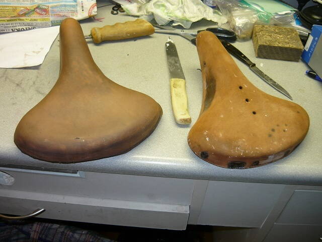

Когда устал бороться с неподатливой кожей , вспомнил о духовке. Понемногу прогревая , обжимал кожу по "папе", чепрак понемногу стал усыхать и в конце концов достиг той толщины когда удалось правильно совместить обе формы.
P1050818.jpg [ 105.41 КБ | Просмотров: 7238 ]
Придавил гирей и дал постоять около суток. Получилось вполне похоже (фото искажает, на самом деле поинтереснее выглядит)
P1050820.jpg [ 120.83 КБ | Просмотров: 7238 ]
