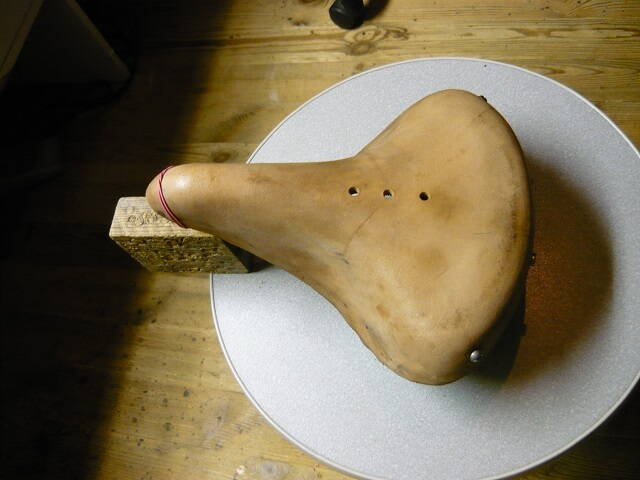

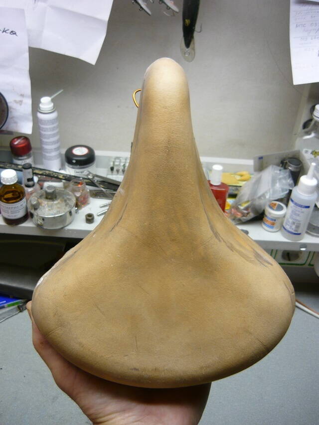

Читаете мысли... :smile: Пока тоже этот вариант считаю лучшим для повторения формы покрышки в домашних условиях. В матрице лучше и точнее кожа прикатывается к стенкам формы. Выделить пару часов времени и можно получить неплохую копию. Матрицу можно сделать , сняв слепок с любого понравившегося седла ( можно и с современных синтетических и потом повторить в коже) не прибегая к полной разборке. Запонить воском дырочки и поднутрения, смазать чем-нибудь разделительным - http://moskva.all.biz/izosol-izolyaciya ... Ykj_VJ5CUk , http://www.nairi-x.ru/catalogue-gid-949.html или пропитав тем же воском для обуви , чтобы к гипсу не прилипало. На финише можно будет в этой же матрице и прогреть в духовке. Сегодня около трёх часов при минимальной температуре посушил в духовке не снимая с пуансона. Чепрак его очень плотно обжал, стал твёрдым и издаёт ласкающие слух твёрдофанернобруксовские звуки. Пока нравиться, следующие этапы покажут , где накосячил или пронесло... :smile:

Ещё одна идея появилась. Прикатать чепрак к стенкам матрицы, а потом через плёнку залить внутрь гипс. Гипс довольно быстро застывает и не даст коже отойти от стенок матрицы. Это избавит от тех мучительных потуг, которыми я пытался загнать кожу между матрицей и пуансоном.

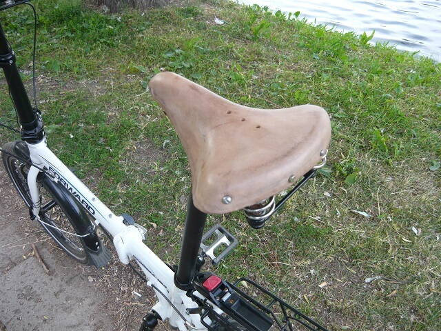

Спорить не буду в силу ничтожного опыта в этой сфере. Увлажнил немного , пробил дырки под каркас и для вентиляции, ничего не треснуло. Предварительно по-черновому закрепил покрышку на каркасе, пока кожа была слегка сыроватой установил на табуретке и периодически присаживался на седло, затем слегка выравнивал руками, придавая симметрию и желаемую форму. В итоге поверхность седла стала как бы слепком моей пятой точки
P1050828.jpg [ 102.6 КБ | Просмотров: 6264 ]
Когда высохло, не удержался и прокатился. Приминания опой не прошли бесследно, несмотря на жёсткость , седло оказалось удобным, мне понравилось, хотелось кататься и кататься. Необрезанные края создают иллюзию чудовищной массивности, надо срочно обрезать. Ну и красить скорее всего придётся.
P1050834.jpg [ 211.37 КБ | Просмотров: 6264 ]

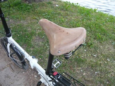

начитавшись темы попробовал поэкспериметировать "на кошках",на седле от школьника,в нем не было пружины одной сзади,туда подкладывали тряпку какуюто,седлу от этого пришлось не сладко-покрутило его сильно.кожу замочил в желатине,держал часов 20 (старался в теплой воде),сделал колодку под размер седла-но при натяжке получил проблему-кожа тала намного меньше размером-сжалась почемуто.у когото такое было?как исправить?
