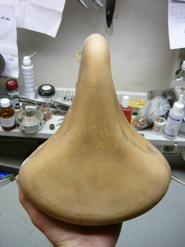

Респект. Судя по Вашей работе, лучше в матрицу кожу вдавливать, чем по пуансону тянуть. Надо будет попробовать.
 Заголовок сообщения: Re: Кожаное седло ХВЗ
СообщениеДобавлено: 23.06.2015 11:23
Сообщения: 93
Изображения: 9
Город: Минск
Возраст: 59
Зарегистрирован:21.03.2015
Сергей Н.
Читаете мысли... :smile: Пока тоже этот вариант считаю лучшим для повторения формы покрышки в домашних условиях. В матрице лучше и точнее кожа прикатывается к стенкам формы. Выделить пару часов времени и можно получить неплохую копию. Матрицу можно сделать , сняв слепок с любого понравившегося седла ( можно и с современных синтетических и потом повторить в коже) не прибегая к полной разборке. Запонить воском дырочки и поднутрения, смазать чем-нибудь разделительным - http://moskva.all.biz/izosol-izolyaciya ... Ykj_VJ5CUk , http://www.nairi-x.ru/catalogue-gid-949.html или пропитав тем же воском для обуви , чтобы к гипсу не прилипало. На финише можно будет в этой же матрице и прогреть в духовке. Сегодня около трёх часов при минимальной температуре посушил в духовке не снимая с пуансона. Чепрак его очень плотно обжал, стал твёрдым и издаёт ласкающие слух твёрдофанернобруксовские звуки. Пока нравиться, следующие этапы покажут , где накосячил или пронесло... :smile:

Ещё одна идея появилась. Прикатать чепрак к стенкам матрицы, а потом через плёнку залить внутрь гипс. Гипс довольно быстро застывает и не даст коже отойти от стенок матрицы. Это избавит от тех мучительных потуг, которыми я пытался загнать кожу между матрицей и пуансоном.

Сергей Н. писал(а):
Сергей Н.
Сегодня около трёх часов при минимальной температуре посушил в духовке не снимая с пуансона....
Надеюсь я ошибаюсь, но вы по моему его пересушили
СообщениеДобавлено: 23.06.2015 21:11
Сообщения: 93
Изображения: 9
Город: Минск
Возраст: 59
А сколько надо? Это я насмотревшись -
phpBB [video]
Посмотрим что получилось когда с каркасом соединю. Есть ещё кусок на пару сёдел поуже или на одно широкое. Будем учиться. Опыт ведь приходит когда что-то делаешь.

Сергей Н. писал(а):
Все правильно нужно 3 часа но при температуре не более 60 градусов, если духовка без контроля температуры и просто оставить на самом маленьком огне то за 3 часа кожа уже поджарится, я так пробовал, получилась фанера, а когда начал бить дырки то в одном месте пошла трещина. Брукс не просто хорошо просушивают кожу но и прессуют ее, от чего и получается в итоге седло как фанера.
Спорить не буду в силу ничтожного опыта в этой сфере. Увлажнил немного , пробил дырки под каркас и для вентиляции, ничего не треснуло. Предварительно по-черновому закрепил покрышку на каркасе, пока кожа была слегка сыроватой установил на табуретке и периодически присаживался на седло, затем слегка выравнивал руками, придавая симметрию и желаемую форму. В итоге поверхность седла стала как бы слепком моей пятой точки
P1050828.jpg [ 102.6 КБ | Просмотров: 6155 ]
Когда высохло, не удержался и прокатился. Приминания опой не прошли бесследно, несмотря на жёсткость , седло оказалось удобным, мне понравилось, хотелось кататься и кататься. Необрезанные края создают иллюзию чудовищной массивности, надо срочно обрезать. Ну и красить скорее всего придётся.
P1050834.jpg [ 211.37 КБ | Просмотров: 6155 ]

начитавшись темы попробовал поэкспериметировать "на кошках",на седле от школьника,в нем не было пружины одной сзади,туда подкладывали тряпку какуюто,седлу от этого пришлось не сладко-покрутило его сильно.кожу замочил в желатине,держал часов 20 (старался в теплой воде),сделал колодку под размер седла-но при натяжке получил проблему-кожа тала намного меньше размером-сжалась почемуто.у когото такое было?как исправить?

Мой совет не обязателен к выполнению, я сам начинающий. Я бы попробовал ещё раз замочить в простой воде, буквально минут на пять, кожа должна размягчиться, натянуть на каркас и сушить на каркасе.
