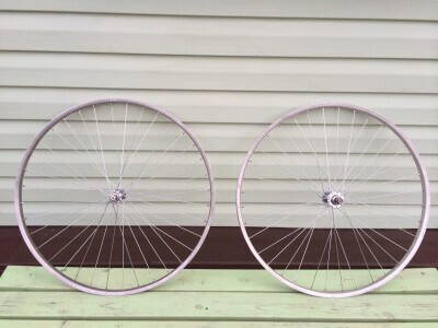

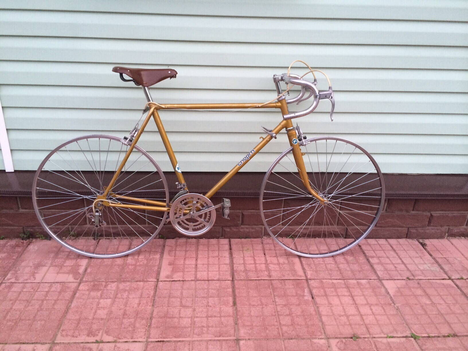

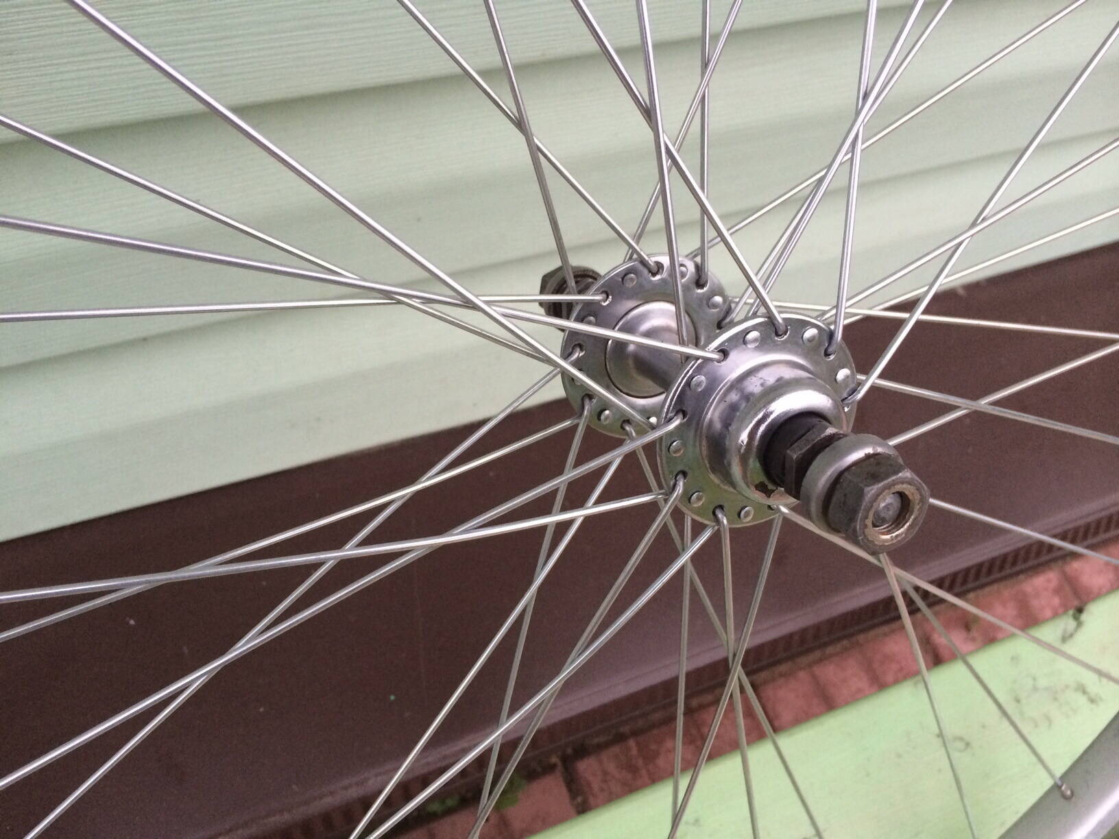

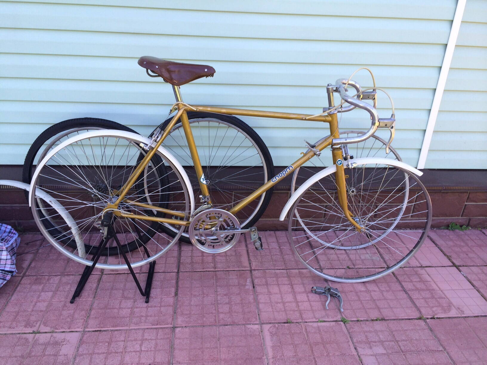

Вот и колеса для Спорта 84 собраны
image.jpg [ 466.86 КБ | Просмотров: 2674 ]
image.jpg [ 532.46 КБ | Просмотров: 2674 ]
image.jpg [ 571.26 КБ | Просмотров: 2674 ]
СообщениеДобавлено: 13.07.2014 11:36
Сообщения: 1296
Изображения: 250
Город: энск
Возраст: 26
Зарегистрирован:12.07.2013
Отлично смотрится! :good: Какая резина будет?
СообщениеДобавлено: 13.07.2014 11:44
Мишелин ворлд тур, пока не решил черная или с белой боковиной, примерим посмотрим.

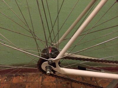

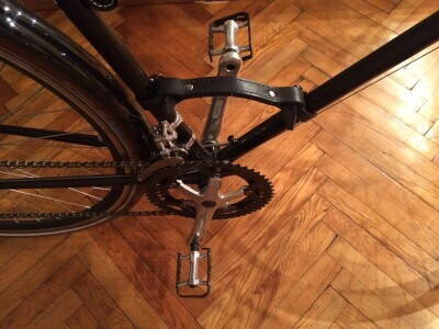

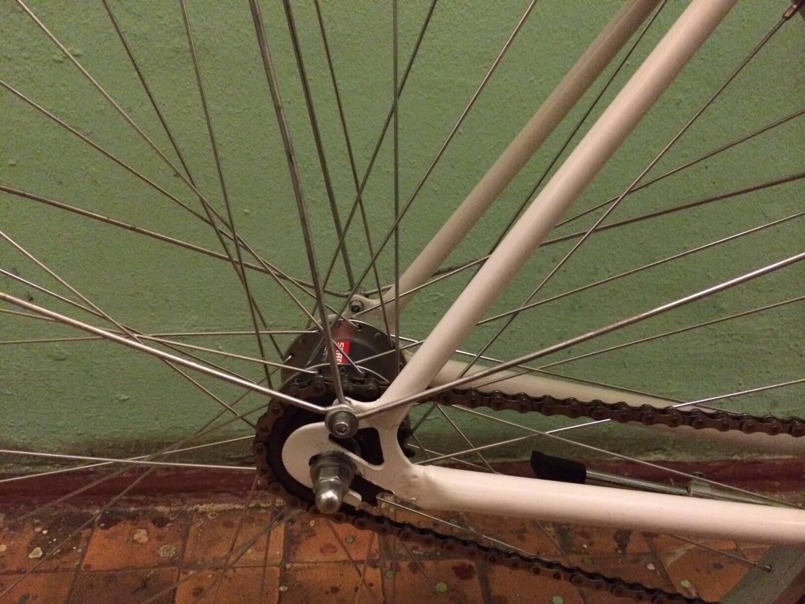

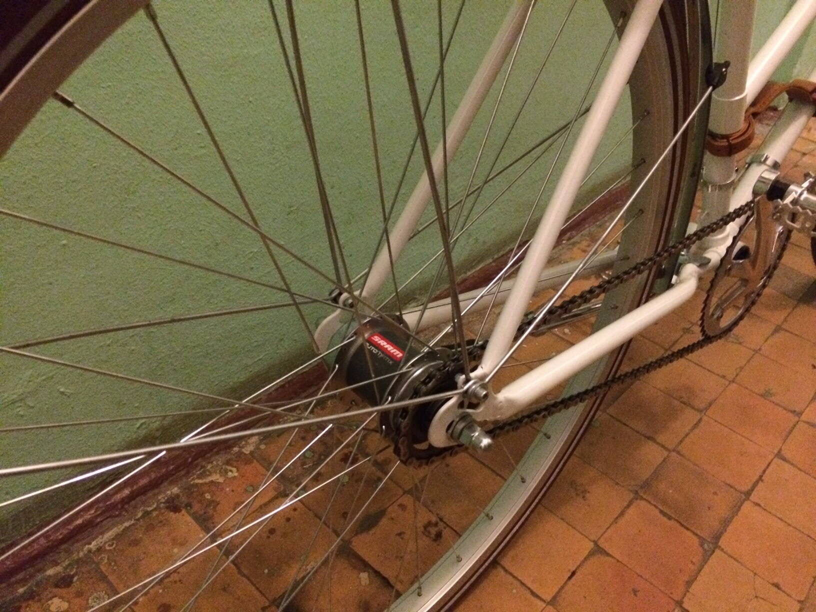

Сегодня день обновок, Ева получила новые колеса и заднюю втулку SRAM avtomatix, хотел просто переспицевать, но не получилось, у втулки 36 отверстий, а колеса были на 32 отверстия, пришлось собрать новые колеса. А еще переноски встали и на Еву и на Адама, с ними точно удобнее заносить домой велосипеды. Ну и подарочек велосипед часы, на некое событие от родителей, очень в тему, так уж случилось, я коллекционирую советские часы, ну и получается велосипеды :D
image.jpg [ 582.89 КБ | Просмотров: 2651 ]
image.jpg [ 649.17 КБ | Просмотров: 2651 ]
image.jpg [ 624.76 КБ | Просмотров: 2651 ]
image.jpg [ 577.44 КБ | Просмотров: 2651 ]
image.jpg [ 649.2 КБ | Просмотров: 2651 ]
Последний раз редактировалось HENK75 14.07.2014 00:03, всего редактировалось 1 раз.
СообщениеДобавлено: 14.07.2014 00:02
Прокатился ночью вокруг дома, работает, и хорошо работает, четко чувствуется включение второй передачи, мне понравилось, посмотрим, что скажет молодая жена :wink:
Потом подробнее напишу про работу втулки.

Эта втулка без ножного тормоза, как раз он и не нужен был мне, обошлась она в 2600 рублей, приблизительно 75 $ ну плюс работа и спицы с ободами. Купил в магазине, я давно ходил вокруг нее.

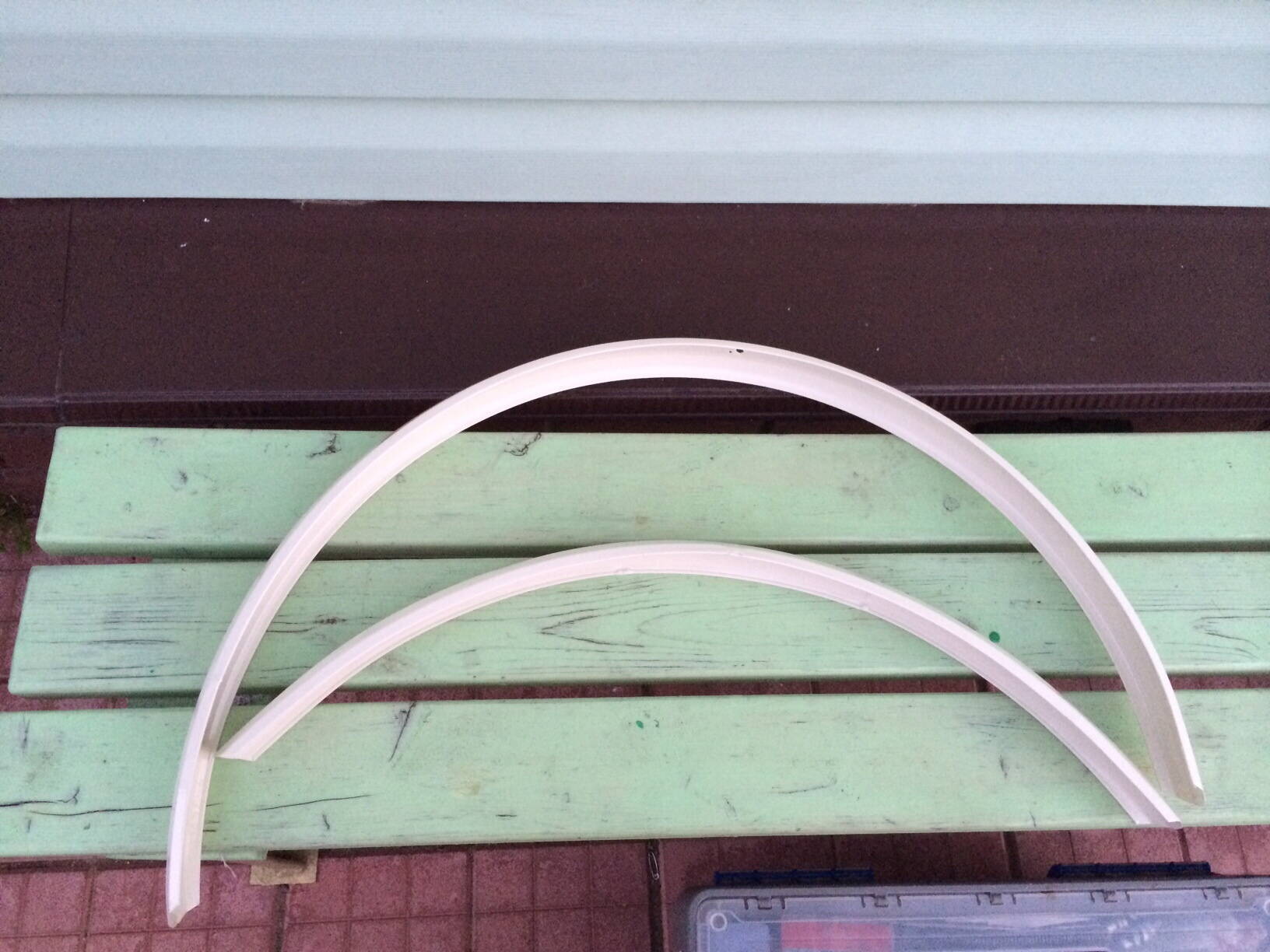

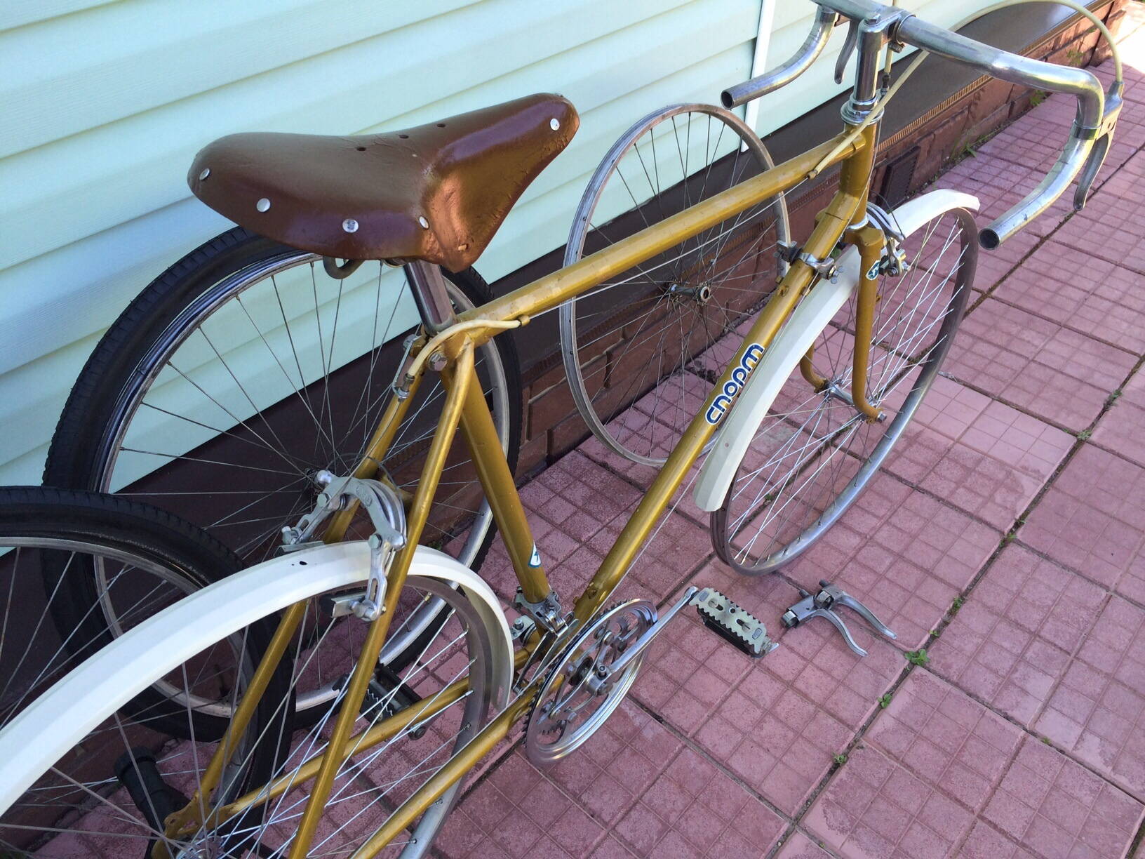

Наладилась окраска порошком, покрасил крылья для Спорта 84, цвет просто супер, не такой бело-серый, а цвет слоновая кость, номер краски не запомнил, но еще комплект буду красить той же краской.
image.jpg [ 672.99 КБ | Просмотров: 2638 ]
image.jpg [ 771.61 КБ | Просмотров: 2638 ]
image.jpg [ 496.75 КБ | Просмотров: 2638 ]

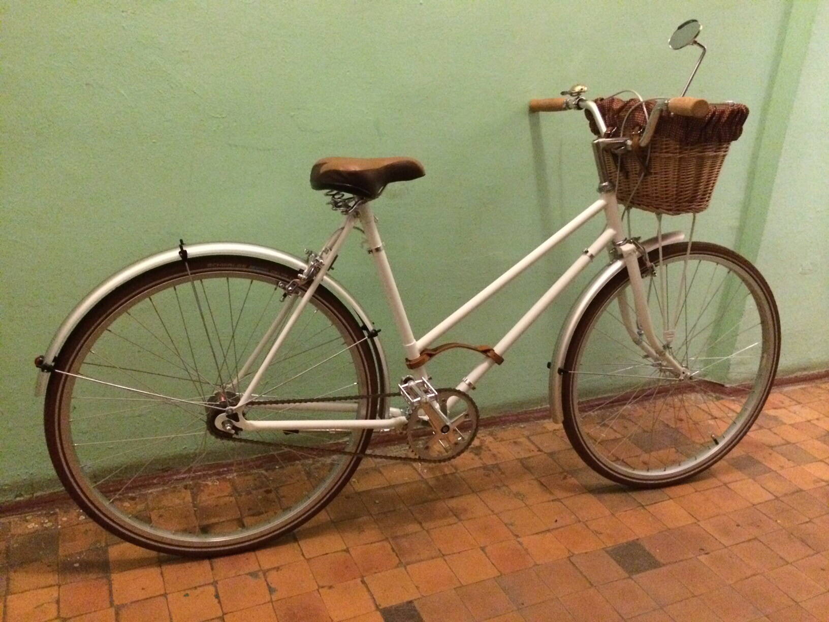

По Еве вопрос - какую максимально широкую резину пытались ставить? И какаяя сейчас стоит?
СообщениеДобавлено: 14.07.2014 08:53
Volosaty Ну я не ставил эксперименты, там стоит швальбе 700С 35, обода одинарные сейчас широкие, вчера когда катался прямо был поражен насколько она комфортная, рама пружинит, колеса поглощают, во общем одно удовольствие. Из минусов обода и особенно втулка автомат добавили веса, причем заметно, в начальный момент движения это заметно, но потом по мере разгона уже роли не играет. Кстати у меня валялось две покрышки китайские, размерность 28х1.1/2 так на родные обода ХВЗ она и близко не встает, посадочный диаметр больше у покрышек.

Ева стала какой-то очень уютненькой на этой фотке :yes:
И вот нравится мне, когда заднего багажника нет (Бегущая Черепаха :wink: ) Я раньше кричал, что мне с крыльями велы не очень, потом понял, что где крылья, там обычно и багажник - вот и не очень. А отдельно крылья, или отдельно задний багажник без них :roll: .

В комфорте никто не сомневается :D , а чего обода тяжёлые? По сравнению с какими? Втулка небось полтора кило весит, но то фигня для дорожника. Шины 32-35 - больше ставить в городе - себя обкрадывать. А те китайские небось на 630 посадочный (или сколько там) посадочный - могут и пригодиться при случае :wink: viewtopic.php?f=31&t=189626#p1265976
Понравились ремни-переноски чисто кожаные, без железяк.
СообщениеДобавлено: 14.07.2014 10:17
Костя, обода немного тяжелее, чем были но не критично, основной вес конечно от втулки, сейчас резина 35 так что в самый раз.

Переноски делает мастер в Одессе, для небольшой компании по продаже вело аксессуаров в Москве тоже не дешевые они получаются http://itsmybike.ru/shop/holders/%D0%BF ... %B4%D0%B0/ Кстати у этих ребят много чего креативненького и интересного продается, не реклама.
