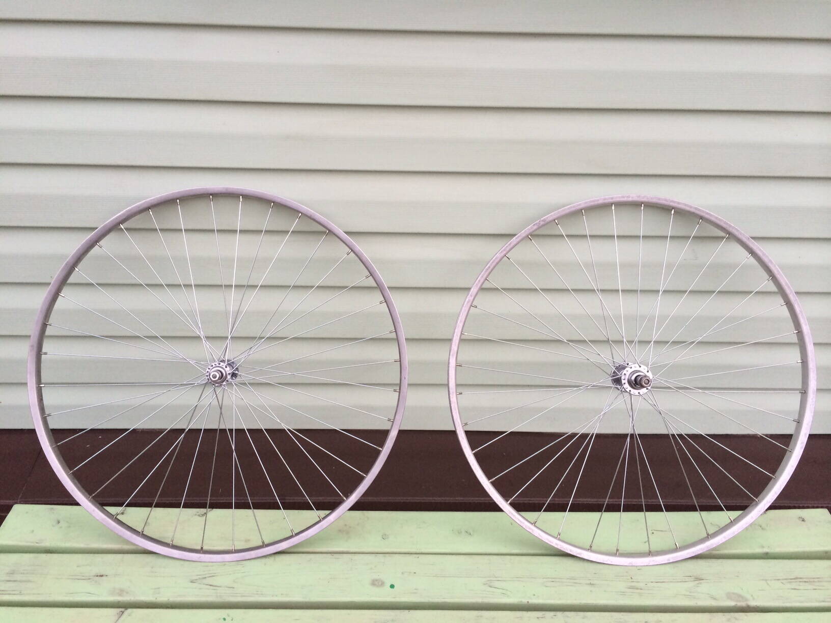

Вот и колеса для Спорта 84 собраны

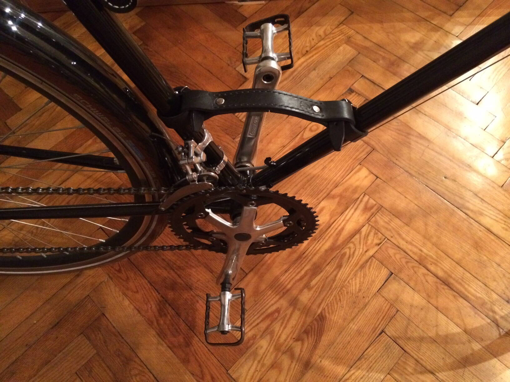

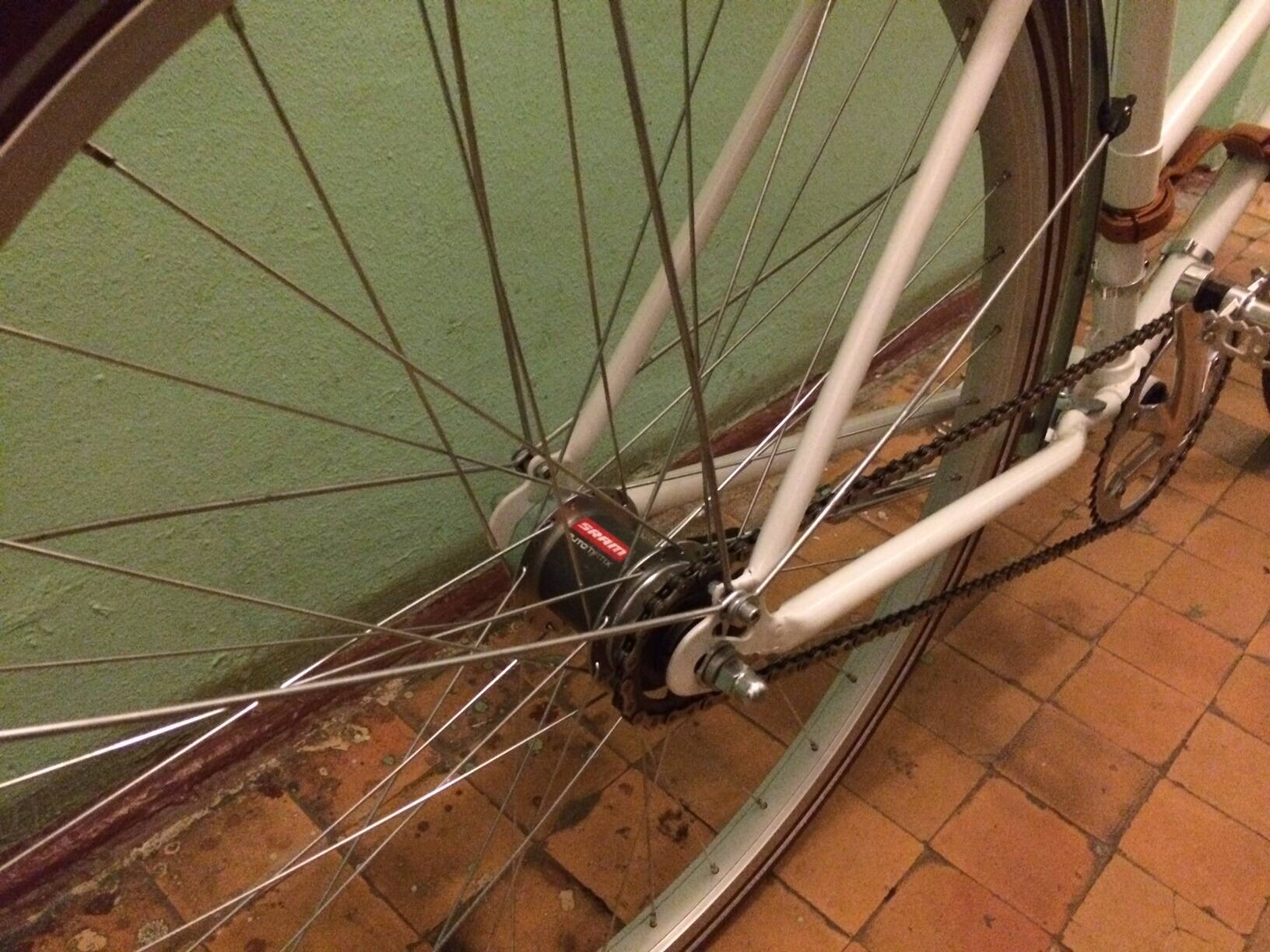

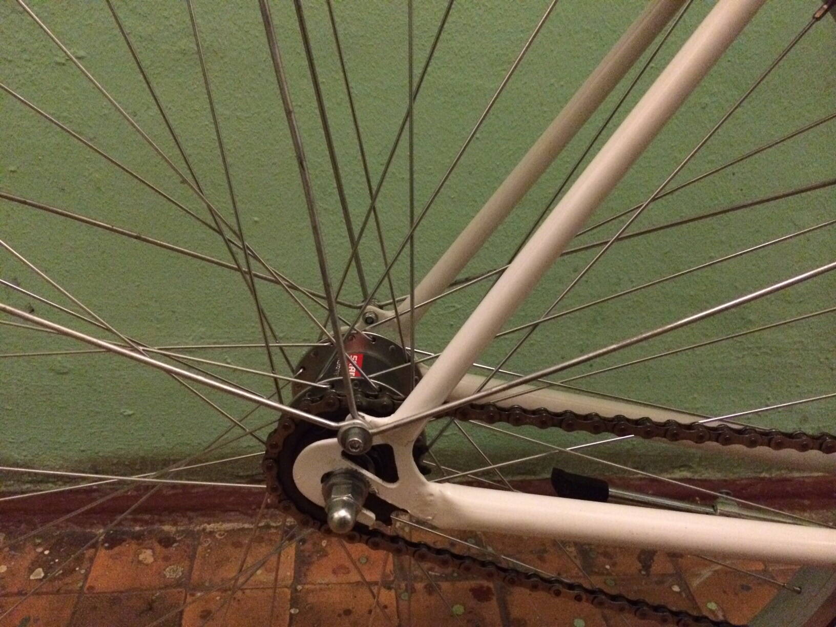

Сегодня день обновок, Ева получила новые колеса и заднюю втулку SRAM avtomatix, хотел просто переспицевать, но не получилось, у втулки 36 отверстий, а колеса были на 32 отверстия, пришлось собрать новые колеса. А еще переноски встали и на Еву и на Адама, с ними точно удобнее заносить домой велосипеды. Ну и подарочек велосипед часы, на некое событие от родителей, очень в тему, так уж случилось, я коллекционирую советские часы, ну и получается велосипеды :D

Прокатился ночью вокруг дома, работает, и хорошо работает, четко чувствуется включение второй передачи, мне понравилось, посмотрим, что скажет молодая жена :wink:
Потом подробнее напишу про работу втулки.

Эта втулка без ножного тормоза, как раз он и не нужен был мне, обошлась она в 2600 рублей, приблизительно 75 $ ну плюс работа и спицы с ободами. Купил в магазине, я давно ходил вокруг нее.

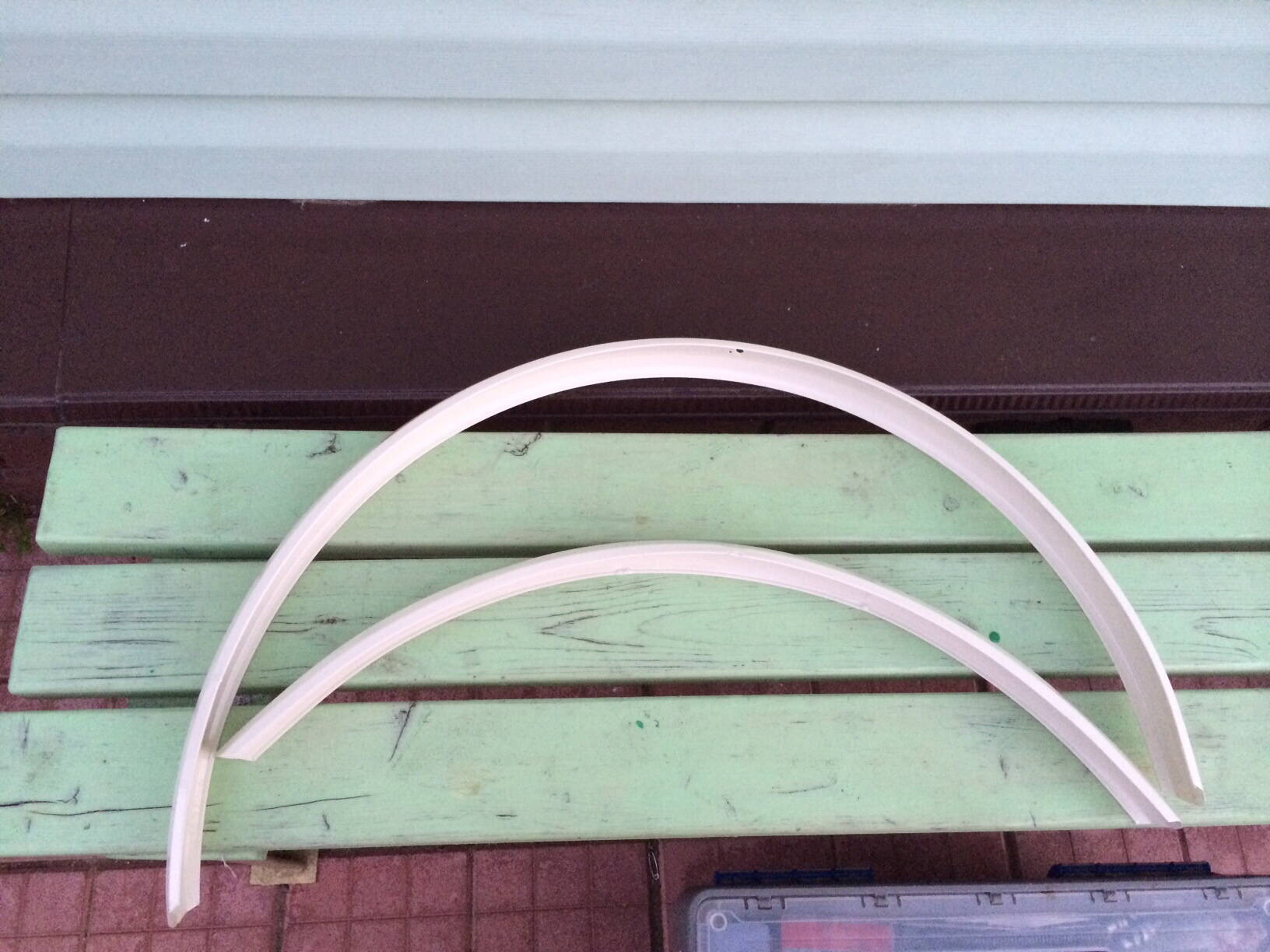

Наладилась окраска порошком, покрасил крылья для Спорта 84, цвет просто супер, не такой бело-серый, а цвет слоновая кость, номер краски не запомнил, но еще комплект буду красить той же краской.

Volosaty Ну я не ставил эксперименты, там стоит швальбе 700С 35, обода одинарные сейчас широкие, вчера когда катался прямо был поражен насколько она комфортная, рама пружинит, колеса поглощают, во общем одно удовольствие. Из минусов обода и особенно втулка автомат добавили веса, причем заметно, в начальный момент движения это заметно, но потом по мере разгона уже роли не играет. Кстати у меня валялось две покрышки китайские, размерность 28х1.1/2 так на родные обода ХВЗ она и близко не встает, посадочный диаметр больше у покрышек.
