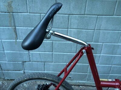

В общем конь на ходу!
15031
Педальки заменил, тоже на временные :)
Возникшие проблемы:
Длины цепи не хватало! (100 звеньев) добавлял 2 звена со старой цепи.
С рулевой проблема, высокая гайка при закручивании срывается (резьба подгулявшая) постоянно на ходу подкручиваю. Попробую ту что под ключ.
Самая главная проблема - мой рост 188см))
Задрал седло под себя и случилась беда:
15032
Думаю так вышло из-за 2х причин - глагол брал на рынке за 20 грн, скорей всего метал там "не очень", плюс я стачивал его наждачным кругом.
Реально ли найти глагол что б не ломался на такой высоте? :)
Мой крокопроэкт
17702

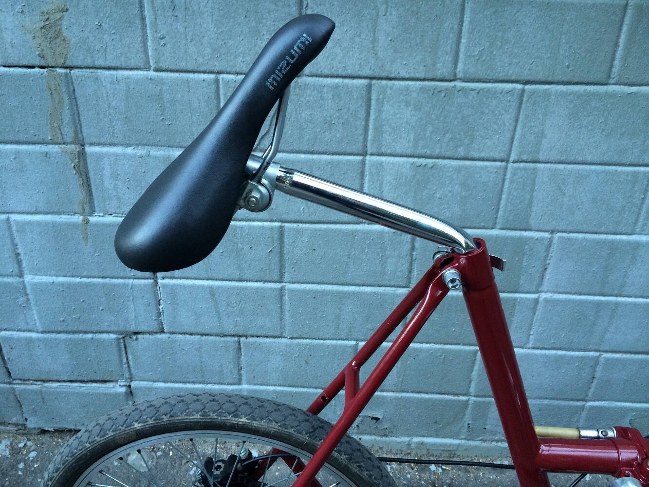

СообщениеДобавлено: 29.06.2014 18:58
[b]Diman[/b
Тоже с таким столкнулся, думаю Вам нужно поискать подседел от Салюта или Десны времен СССР у них большая длина и нормальная сталь.
Комментарий к файлу: Китайский подсидел
IMG_0666.JPG [ 532.84 КБ | Просмотров: 1677 ]
СообщениеДобавлено: 30.06.2014 13:16
У меня 185 ставил люминевый УНО не ломается, хотя всякое ему доставалось.
Они есть с интегрироваными замками под рельсы, есть типа советских. Единственная проблема диаметр 25,0 мм. Но в некоторые рамы входит нормально. Нужно либо с рамой либо с подседелом что-то делать. Цена была около 10 баксов.
З.Ы. по фотке впечетление, что установлено на все 198 см роста. Может оптический обман.
СообщениеДобавлено: 30.06.2014 13:27
Евгений76
Я думаю тут дело не в том как установлен подсидел, а в его материале, толщина стенки и состав явно не правильный.
СообщениеДобавлено: 30.06.2014 13:50
С материалом сдесь явные проблемы, это понятно. Но вылет подседела тоже играет определенную роль. Плечо увеличивается, при той же силе, момент у основания пропорционально увеличивается. Но это теория. Правильный подседел должен держаться при заглублении в раму 5 см своей длины.
