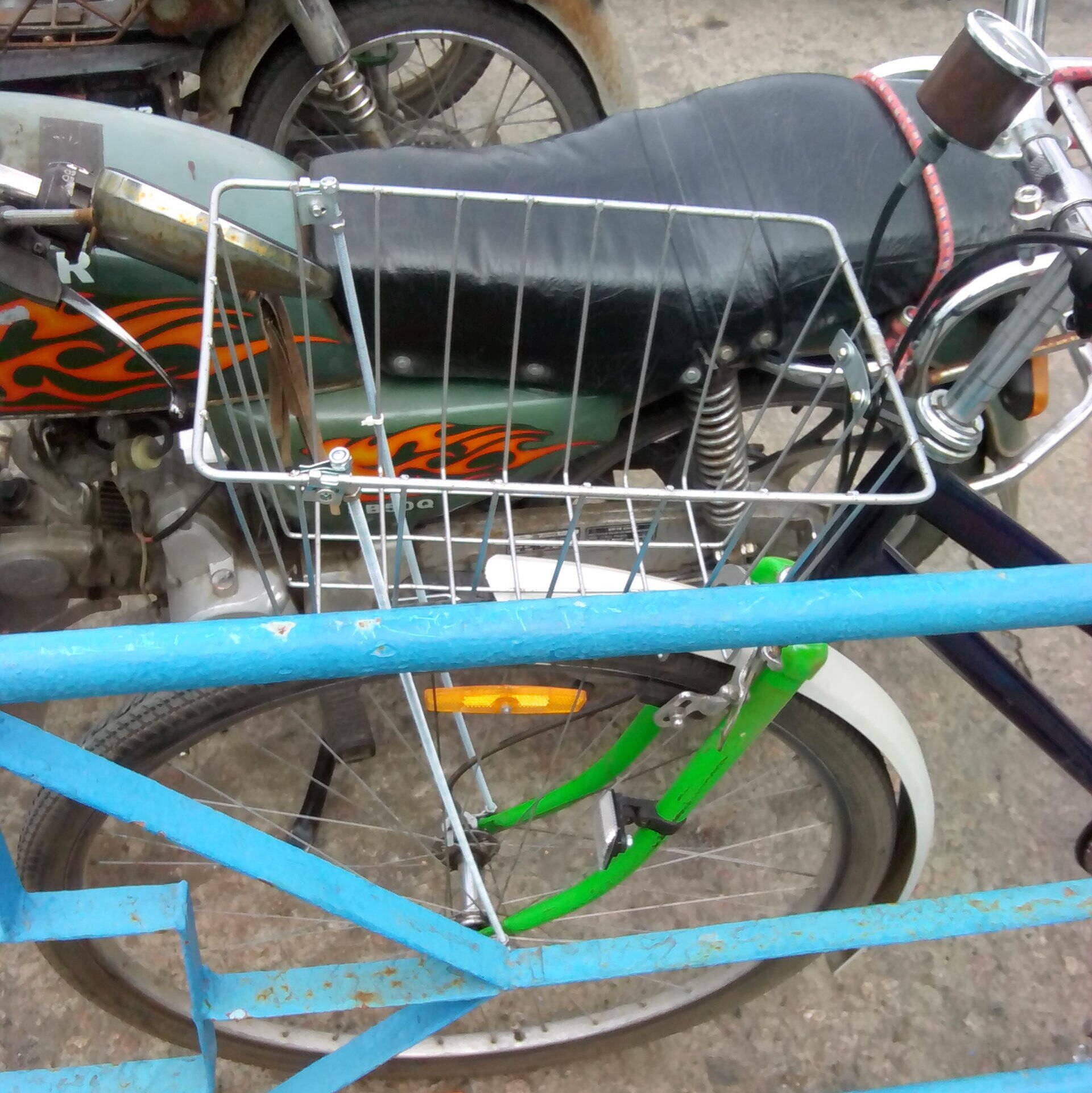

Вчера вечером шел дождь. Сначала он буйствовал и сверкал грозой в Запорожье у родителей, а потом традиционно приплёлся к нам и заунывно молотил по крышам до 11 ночи.
Мы сидели с Дорой возле телевизора и окончательно решали вопрос багажников - переднего и заднего.
Дора злилась. Ей хотелось в другую комнату, к Густаву. Там, по моим наблюдениям намечалась небольшая интрижка, не даром они уже который день ложатся спать вместе, соприкасаясь задними колёсами.
Но мне на чувства велосипедицы в данный момент было наплевать. С большим трудом я нашел по знакомым метчик на М6 и намеревался во что-бы то ни стало закончить передний багажник сегодня.
Очередные раскопки на балконе принесли чудесную металлическую корзинку на руль, правда без креплений, и я колхозил во всю.
В качестве универсальных зажимов пошли резьбовые двойные шайбы для подвесных потолков. Там сделана выштамповка, которая используется в качестве гайки М6. Отдельно сфотографирую позже.
С помощью шести таких шайб и двух длинных резьбовых шпилек М6 из строительного магазина мне удалось надёжно закрепить переднюю корзинку на вилке. Позорную китайскую полоску жести, которая прижимает корзинку к креплению на руле буду менять, когда найду подходящую деталь - подходит скоба от задней тормозной втулки, но в наличии только ржавая.
В процессе установки нарезал в перьях вилки резьбу М6 в имеющихся отверстиях, рассверливать не пришлось.
Пока выгибал под шпильку двойные шайбы, порезал палец, они острые. Дороти при виде крови упала в обморок, благо кровать была рядом.
Невзирая ни на что, закончил конструкцию.

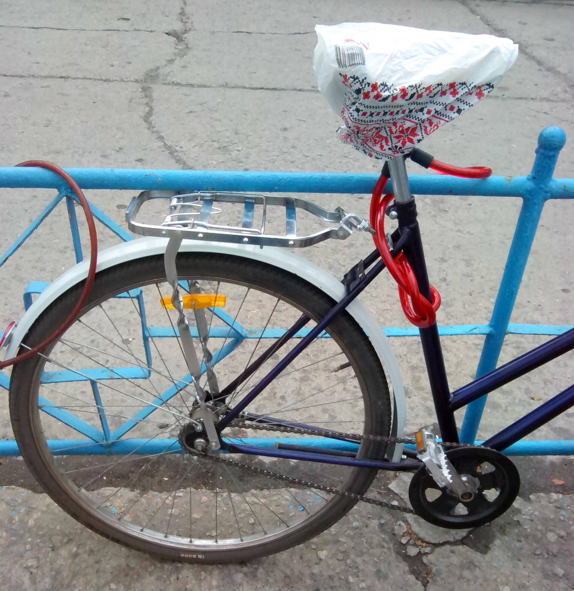

Попутно упростил и улучшил крепление заднего багажника, наверное, пока так и оставлю.
Там есть одна непрочная деталь - скоба на самом багажнике, через которую проходит анкер, но менять её целиком большой геморрой, надо высверливать две нержавеющие заклёпки. Желания пока нет.
Фото пока только частями, спешил на работу.

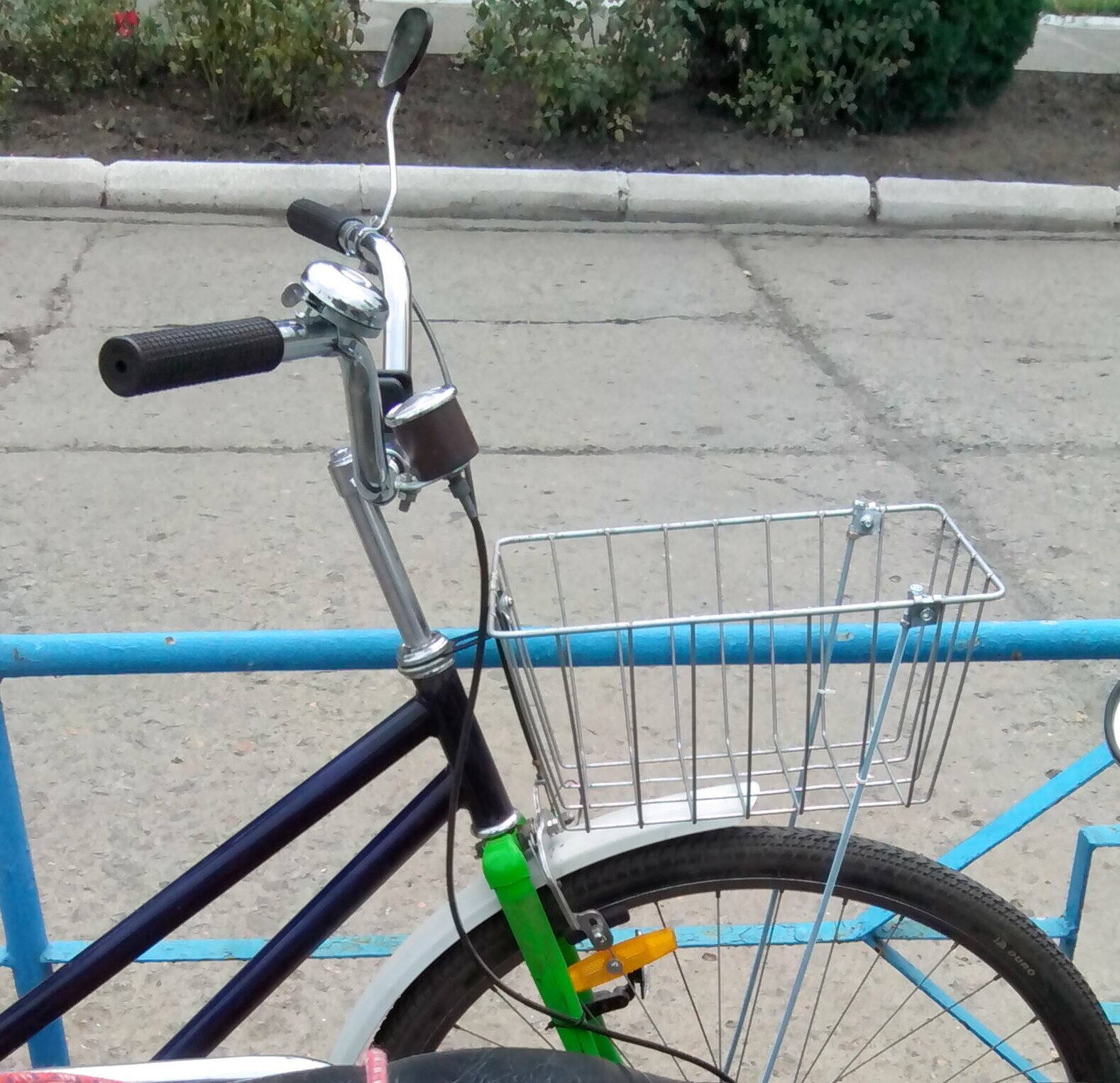

Передняя корзинка.
IMG_20140912_083702.jpg [ 493.75 КБ | Просмотров: 3462 ]
С другой стороны.
IMG_20140912_083758.jpg [ 362.62 КБ | Просмотров: 3462 ]

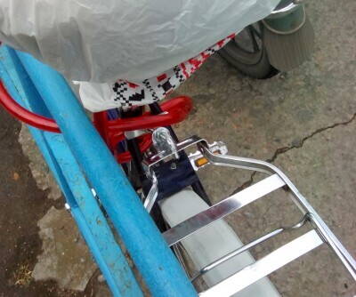

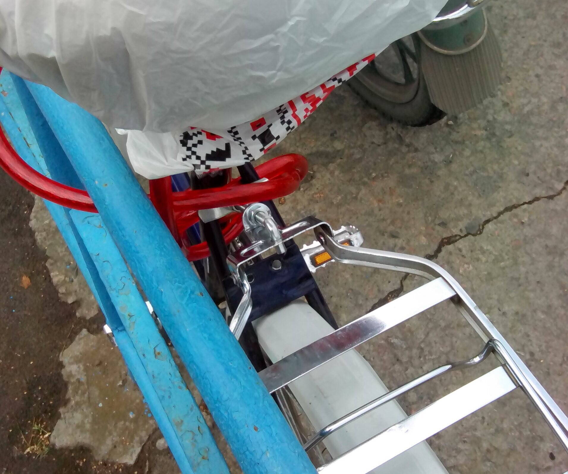

Крепление заднего багажника.
IMG_20140912_083727.jpg [ 357.76 КБ | Просмотров: 3462 ]

И все таки наверное самая правильная конструкция будет если под подседельный болт закрепить "П" образную пластину с отверстиями в ножках, а верхнюю перекладину соединить с багажником у подвижной передней перекладины, это будет самое лаконичное и прочное решение.
IMG_20140912_083745.jpg [ 361.8 КБ | Просмотров: 3442 ]

Подвижная конструкция получается без анкера, под грузом просядет. А если всё вместе сильно виден колхоз. И подседельный болт лучше не загромождать, мало ли что.
Сейчас анкер упирается задней скобой с гайкой в подседельную трубу, скобы толщиной 2 мм с выштамповками. Там конструкция жесткая.
А вот на самом багажнике скоба из нержавейки 1 мм, её надо менять. Но пока не буду, много возни.
Может быть холодными зимними вечерами мы и вернёмся к этому вопросу.

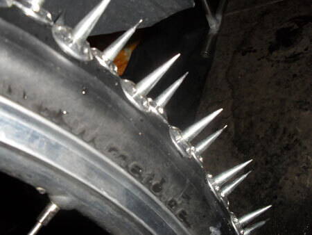

Пафнутий :D
image71820783.jpg [ 28.99 КБ | Просмотров: 3425 ]
