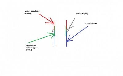

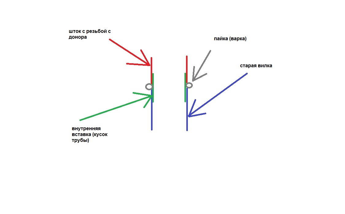

фотку зроблю, але там повний (на мою думку) пипець. на крайняк буду робити так:
шток.jpg [ 45.26 КБ | Просмотров: 1534 ]
