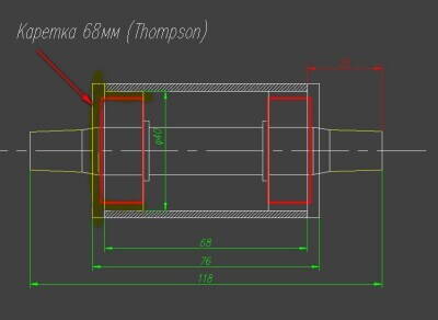

Смысл в том, чтобы:
- уйти от проблемы "15.75" (все ремнаборы "болеют" этой проблемой)
viewtopic.php?f=31&t=16972&p=1662994#p1659536
- поставить понравившиеся шатуны "под квадрат" и получить желаемое значение линии цепи
- не использовать "пластилиновые" клинья, т.к. качественных правильных клиньев нет в продаже
СообщениеДобавлено: 03.03.2016 13:09
Я не про вал (например, Вы же любой можете использовать, как заготовку и получить квадраты и нужную длину, если надо). Я про подшипники. Вот нафига этот картриджный бутерброд? Смысл в чашках-переходниках для подшипников (ещё и подшипников маленьких - а это нагрузочная способность и ресурс), когда на каждом углу продаются подшипники №203 в любом исполнении и любого уровня качества? Они же идеальсно встают в раму!
В Вашей конструкции под ХВЗ без них не оботись - нужно подружить внешнее кольцо подшипника с резьбой в раме. А в этом чуде? А распорка между чашками там на кой?
Короче, налицо безмозглое обезьянничание под "ведущих производителей".
Конструкция с валом и двумя 203 подшипниками идеальна. Ничего лишнего. А Вам, как ведущему на форуме производителю правильных кареток :D неплохо бы из правильных заготовоек делать просто валы нужной длины, проточеные под подшипник 203 для владельцев минских и прочих таких рам.

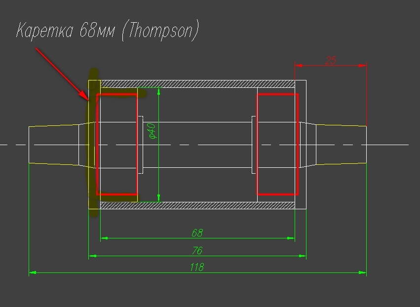

Базовая прорисовка:

Не вижу смысла в картридже под минскую каретку.
Простота сервісу - вийняв, вставив. Конструкцію 203+вал - тільки з кувалдометром :D
То не розпорка, то такий підшипник - труба з доріжками на краях. Аналогічний стоїть в дорожчих VP, в словацьких картриджах,....
В каретку? Костя,..... Сам же розумієш, що навіть у зачуханих китайських 6002 там з головою і того і того ;)
У втулки ставлять менші 6001, і вони там ходять десятки тисяч - якщо їх водою з піском не заливає.

Чашки - пятое колесо в телеге. Вот какой смысл в этой детали? Она же ЛИШ-НЯ-Я!. Лишняя деталь (и работа по её изготовлению), лишние мелкие телодвижения по её установке
7840105.jpg [ 78.02 КБ | Просмотров: 9609 ]
Больше работы на себя взвалить :wink: ? Красота? Подшипники сами по себе неуродливы.
А тот псевдокартридж тоже запрессовываться как-то должен. Причём по частям - левая и правая отдельно..

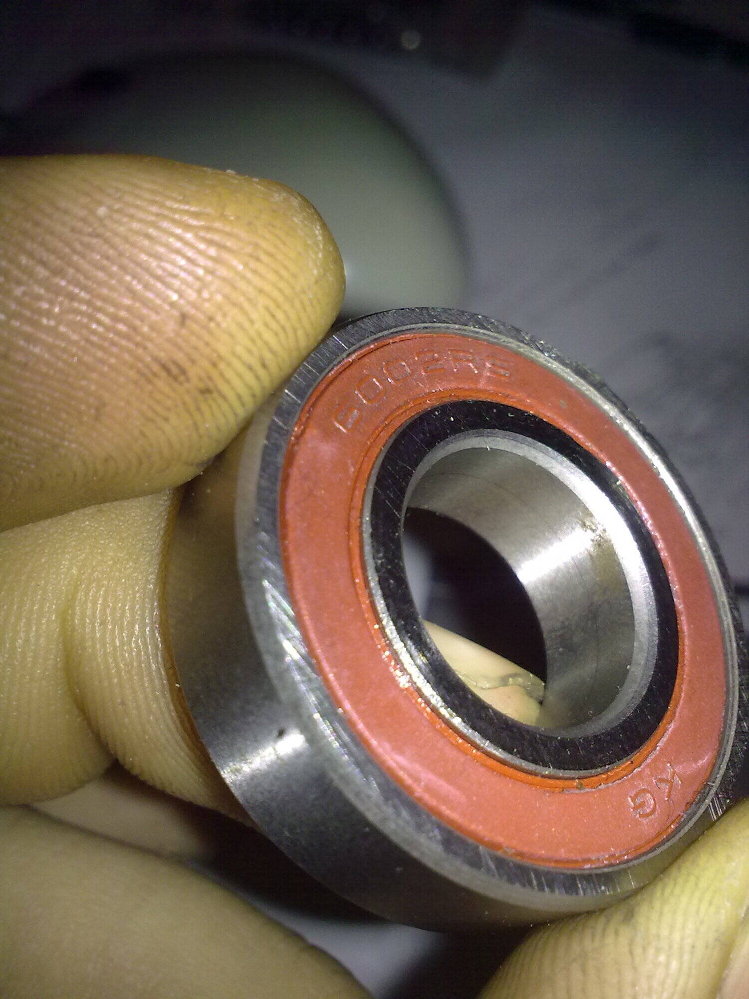

Согласен с Константином.
Зачуханый 6002 (16*31*10)
190220161342.jpg [ 821.1 КБ | Просмотров: 9584 ]

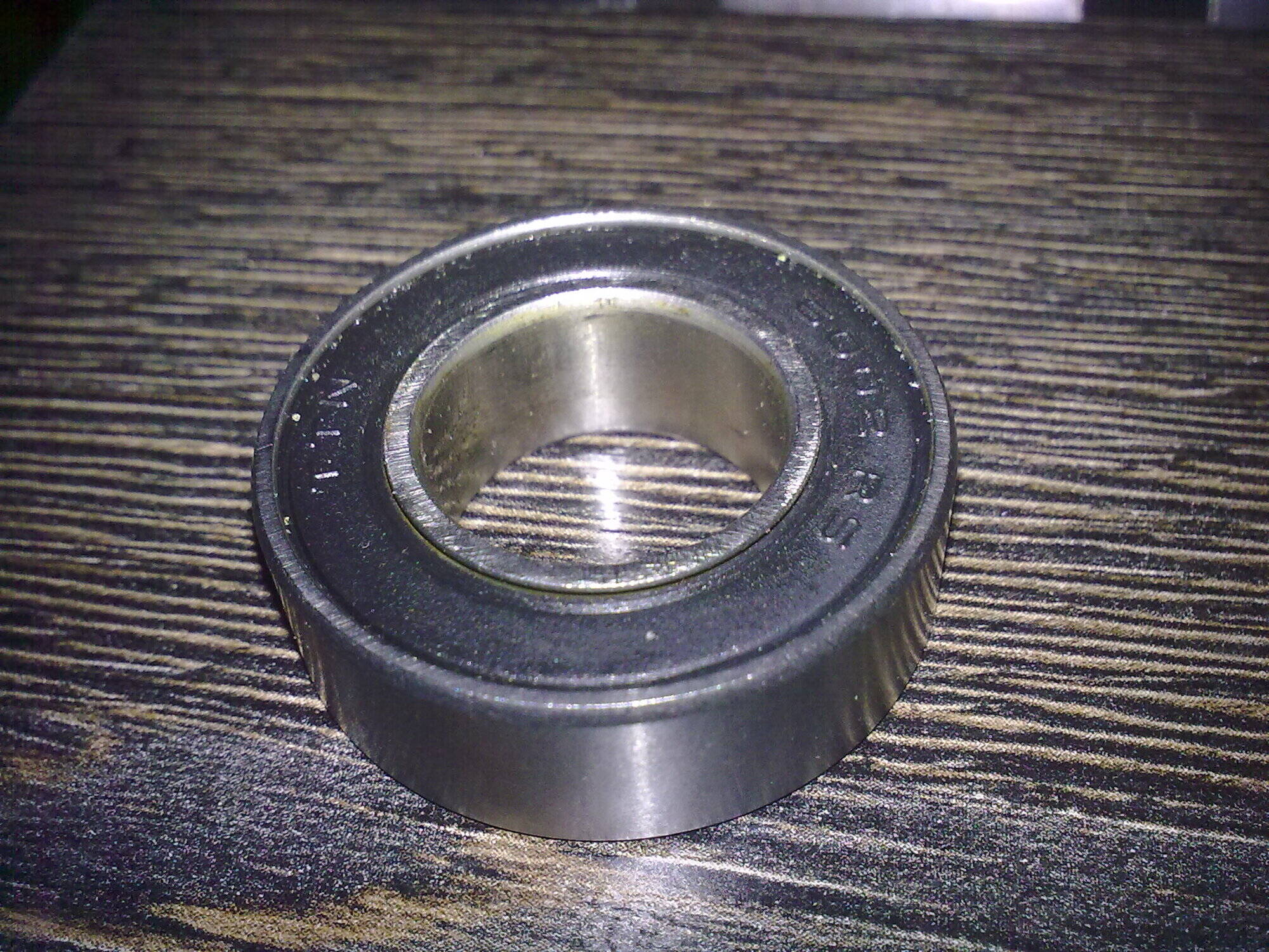

в сравнении с нормальным 6002 (Индия)
03122015361.jpg [ 410.14 КБ | Просмотров: 9584 ]
- обратите внимание на уплотнения, какой дольше проживет?
