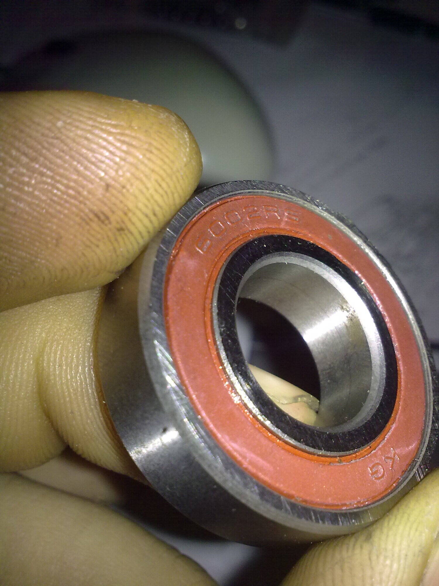

Зачуханый 6002 (16*31*10)
190220161342.jpg [ 821.1 КБ | Просмотров: 9507 ]
в сравнении с нормальным 6002 (Индия)
03122015361.jpg [ 410.14 КБ | Просмотров: 9507 ]
- обратите внимание на уплотнения, какой дольше проживет?
