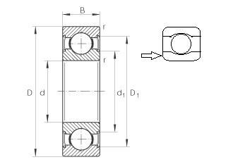

Rubovod писал(а):
Перебирал на днях Хоупе про 2, так там сепаратор вообще пластиковый. Сепаратор ничего не решает, на него нет никакой нагрузки.
На сепаратор нагрузка за счёт того, что внутреннее кольцо подшипника сбоку отжимает гайка. Это происходит при затяжке колеса в вилке.
Вы скажете, что нагрузка идёт равномерно по кольцу.
Это действительно так, если велосипед не едет. Но мы его собираем, чтобы на нём ехать. :D
Смотрим, что происходит дальше.
На рисунке видно, как выглядит нормальный подшипник и справа - китайский.
подшипник.jpg [ 12.36 КБ | Просмотров: 1702 ]
Канавки в китайском подшипнике не круглые, они овального сечения, поэтому при боковой нагрузке внутренняя обойма смещается относительно наружной. Это сделано китайцами сознательно и для некоторых условий применения себя оправдывает. Но только не в случае передней втулки.
Как смещается внутреннее кольцо подшипника, если система "гайка-дропы-внутреннее кольцо подшипника-ось колеса" неподвижна?
Никак не смещается.
Зато внешнее кольцо подшипника смещается относительно внутреннего вместе со втулкой колеса при наклоне велосипеда.
От перестановки слагаемых сумма не меняется. :D
Если сепаратор из жести, то он просто растягивается.
Как может растягиваться сепаратор? Да очень просто.
При повороте переднего колеса нагрузка распределяется всегда следующим образом: с одной стороны оси сбоку снизу, а с другой - сбоку сверху. Поэтому внешнее кольцо подшипника перекашивается относительно внутреннего. Допуски в дешевой втулке это позволяют.
Шарики уходят с центра дорожки и начинают ходить по другому радиусу. Большему или меньшему, уже неважно. Он просто отличается от первоначального.
Говнозаклёпочки из волосинок не могут удержать жестяные колечки из пивной баночки, которые играют роль сепаратора и ячейки для шариков увеличиваются. Что даёт им возможность в дальнейшем смещаться уже и поперёк оси подшипника, т.е. снизу будет большее расстояние между шариками, чем сверху. Под нагрузкой от веса велосипедиста шарики снизу разбегаются в стороны, а сверху сбиваются ближе один к другому, что только усугубляет ситуацию с люфтом колеса.
