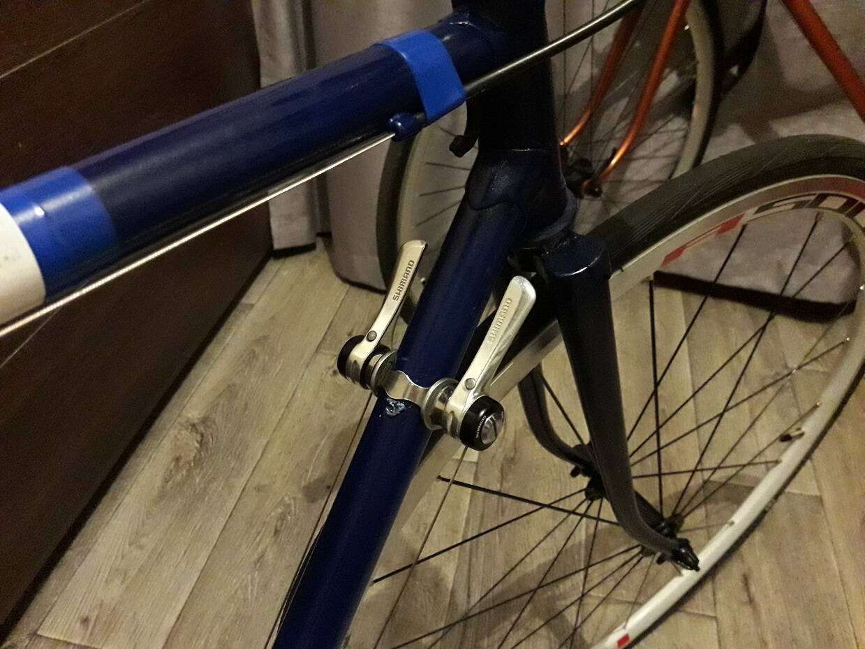

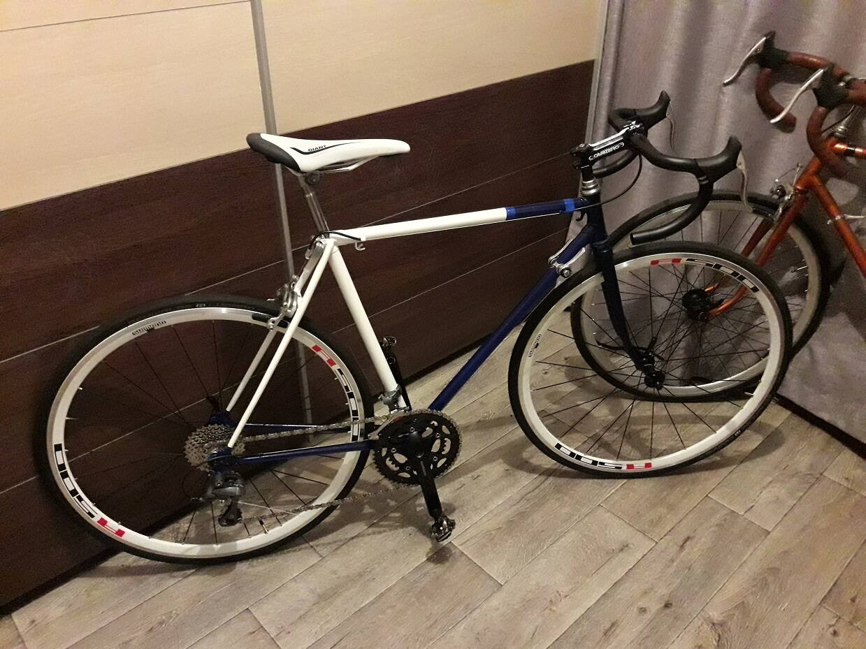

Сегодня собрал бело-синего. Собрал чтобы посмотреть сколь сильно отличается хваленая стартоновская рама из легированной стали. Ну и чтобы был дома стальной вел на современных компонентах.
Он красавец.
Мне глубоко импонирует лаконичность визуально легких стальных труб. Кстати сам вел по ощущениям до 11 кг. Пока только тормоз стоит сзади старого типа - современные не подошли по ричу. Искать другие. Ну и подсидел стальной заменить на алюминиевый.
Переклюк передний - claris 2ск
Переклюк задний - claris 8ск
Система - claris прошлой генерации под квадрат
Каретка - проверенная un26 под 110 мм
Обода/втулки - готовые колеса шимано WH-R501-30, самые недорогие (ох боюсь, но посмотрим)
Граната/руль/вынос - deda (мне очень понравились деталюхи этой фирмы, недавно появившиеся в бироте)
Цепь искупана в парафине, как и на спутнике. Искренне верю, что впредь все мои цепи будут чистыми и не будут пачкаться. Пока полет цепи нормальный.
Кстати, нарамные переключатели - вообще сплошная техноэротика от шимано. Смотрятся классно, щелкаются уверенно (да-да, они также индексные), но при этом сохраняют плюс, за который я так полюбил фрикционные нарамные манетки ХВЗ - позволяют перескакивать на любое число скоростей одним движением. Класс!
На бело-синем пока не ездил, нужно настраивать. протягивать. Эээх.
Кстати, в данном велосипеде применена правильная - синяя изолента.
s20161010_004457_Richtone(HDR).jpg [ 425.26 КБ | Просмотров: 1915 ]
s20161010_004636_Richtone(HDR).jpg [ 390.35 КБ | Просмотров: 1915 ]

Вполне гармонично, кроме наклеек на колесах и выноса) толстоват он (руль 31,8?), можно попробовать его перевернуть. А чего сразу не удалили "ухи" под крылья и крепеж насоса:?
 Заголовок сообщения: Re: Тоже скрокодилил Спутника
СообщениеДобавлено: 10.10.2016 12:06
Сообщения: 111
Город: Старый Оскол
Зарегистрирован:26.06.2016
Ухи забыл)
Вспомнил только когда хотел сумочку хвзшную повесить. Ну рама покрасилась плохо, все равно потом перекрашивать когда душа попросит. Спилю уши)
По выносу согласен, но руль специально хотел на 31 мм, не нравится как родной 26 мм играет когда за хвосты берешься.
СообщениеДобавлено: 10.10.2016 12:27
Сообщения: 11240
ехать комфортнее.
