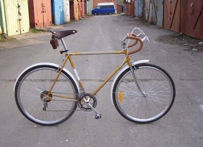

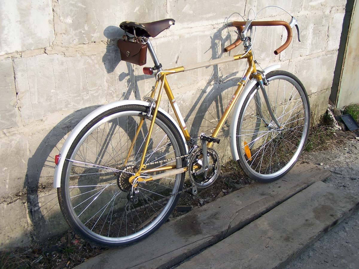

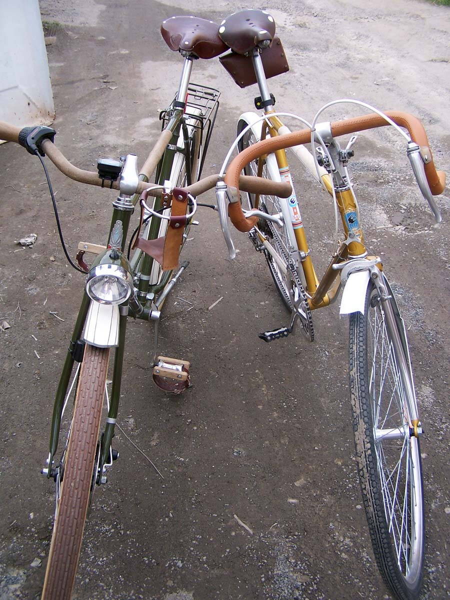

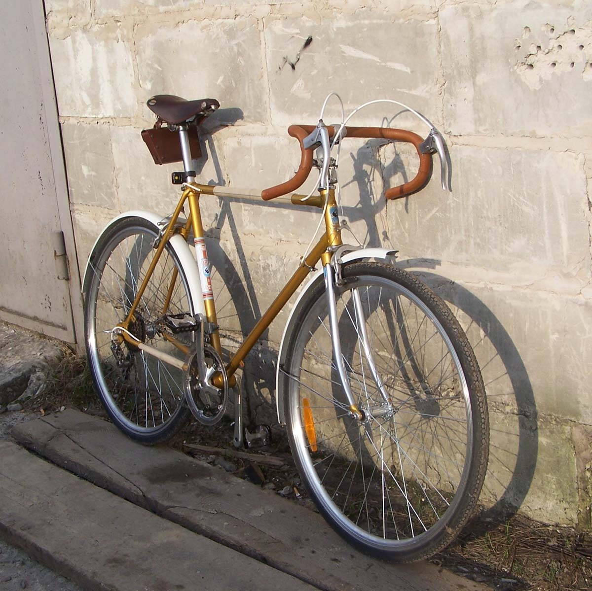

Спорт В-542 1974 года.
Велосипед отца, востановлен для него-же. Единственый владелец с момента покупки.
Задача была сохранение максимально родных запчастей. Замена деталей исключительно по необходимости, бюджет вышел около 700грн.
Перекрас в родные цвета (одна сторона была вугоревшая на солнце)
Рама ХВЗ
Вилка от какого-то европейца, ноги алюминий (родная неисправимо гнута)
Колеса чисто Тайвань :D ТМ"Колесо" в сборе на пром подшипниках, снята краска (паршиво смотрелась) и переспицовано, привет kisa
Трещетка шестерик Шимано 14-28
Система но-нейм 51-42
Рулевая и каретка Неко
Седло ХВЗ (74 г.) востановлено
Руль ХВЗ (74 г.)
Перекидки ХВЗ, менетки из Европ
Покрышки пьяный удав 622/32 (думаю временно)
Изображение 126.jpg [ 173.81 КБ | Просмотров: 5105 ]
Изображение 118.jpg [ 226.05 КБ | Просмотров: 5105 ]
Изображение 121.jpg [ 218.22 КБ | Просмотров: 5105 ]
Комментарий к файлу: Владелец доволен ;)
Изображение 108.jpg [ 184.47 КБ | Просмотров: 5105 ]
Комментарий к файлу: Птенцы из одного гнезда
Изображение 105.jpg [ 243.62 КБ | Просмотров: 5105 ]

Отличная работа, особенно понравилось как Вы обшили руль велосипеда. Хотел спросить, а упор рубашки троса переднего тормоза Вы поставили в перевёрнутом положении с какой-то целью?

HENK75 Спасибо. Упор перевернул, так как в прошлой жизни он сильно с рамы краску сколупывал при повороте колеса. Надумал таким лбразом его с рамой разминуть.

СообщениеДобавлено: 25.03.2014 12:27
Интересно, что заматывать или обшивать верхнюю трубу рамы приходит в голову не только Вам но и другим людям) Например мне) В этом есть свои плюсы и держать удобнее и косметические огрехи не так видны
