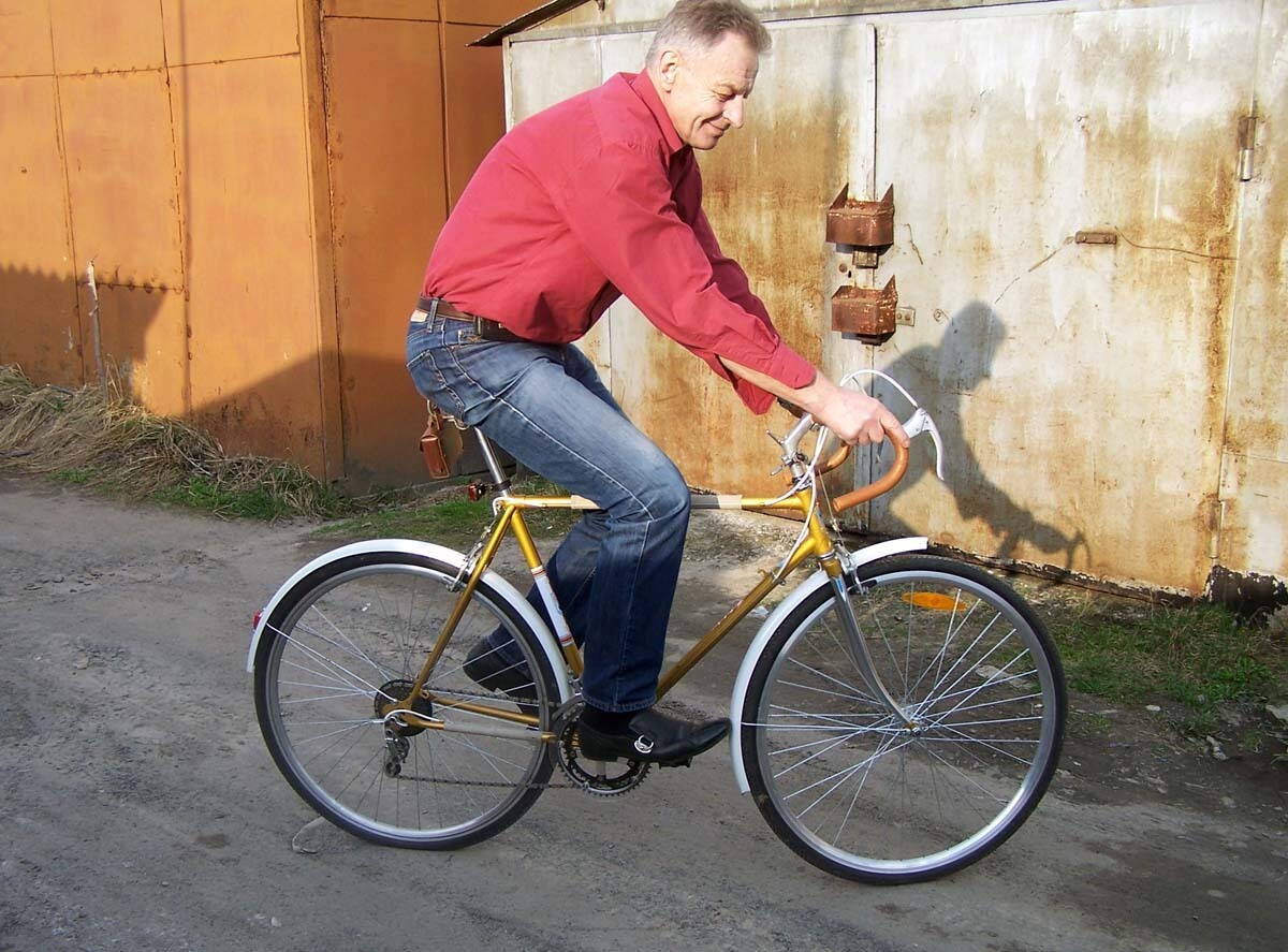

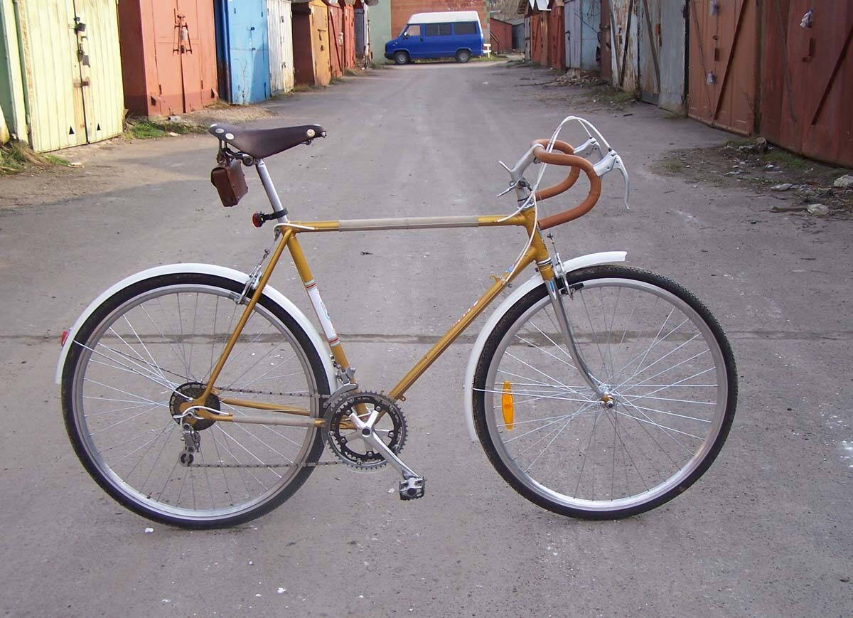

Спорт В-542 1974 года.
Велосипед отца, востановлен для него-же. Единственый владелец с момента покупки.
Задача была сохранение максимально родных запчастей. Замена деталей исключительно по необходимости, бюджет вышел около 700грн.
Перекрас в родные цвета (одна сторона была вугоревшая на солнце)
Рама ХВЗ
Вилка от какого-то европейца, ноги алюминий (родная неисправимо гнута)
Колеса чисто Тайвань :D ТМ"Колесо" в сборе на пром подшипниках, снята краска (паршиво смотрелась) и переспицовано, привет kisa
Трещетка шестерик Шимано 14-28
Система но-нейм 51-42
Рулевая и каретка Неко
Седло ХВЗ (74 г.) востановлено
Руль ХВЗ (74 г.)
Перекидки ХВЗ, менетки из Европ
Покрышки пьяный удав 622/32 (думаю временно)
Изображение 126.jpg [ 173.81 КБ | Просмотров: 5107 ]
Изображение 118.jpg [ 226.05 КБ | Просмотров: 5107 ]
Изображение 121.jpg [ 218.22 КБ | Просмотров: 5107 ]
Комментарий к файлу: Владелец доволен ;)

Отличная работа, особенно понравилось как Вы обшили руль велосипеда. Хотел спросить, а упор рубашки троса переднего тормоза Вы поставили в перевёрнутом положении с какой-то целью?
 Заголовок сообщения: Re: КрокоГалерея
СообщениеДобавлено: 23.03.2014 22:53
:shock: Фигасе, говорил - "велосипед - бате в гараж ездить"! :D
Так и есть, ездит в гараж :lol: , даже фотосесия там прошла, правда я теперь путь существенно отклоняется от прямой. Получает удовольствие :D
Обсуждать где будем? :smile: Мне вот цвет кожи на руле очень нравится :D :lol: :ROFL:
Да собственно не планировал обсуждать. Разве что велохату завести :cool: А руль таки да, кожа сыграла :wink:
HENK75 Спасибо. Упор перевернул, так как в прошлой жизни он сильно с рамы краску сколупывал при повороте колеса. Надумал таким лбразом его с рамой разминуть.
