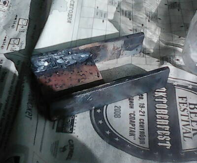

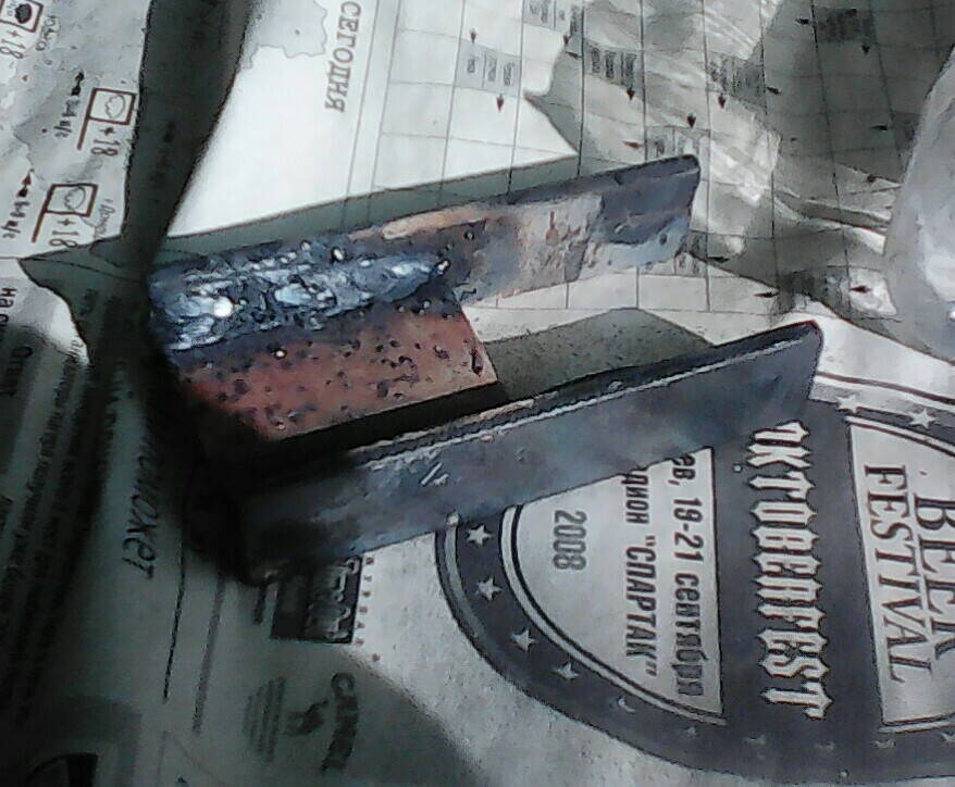

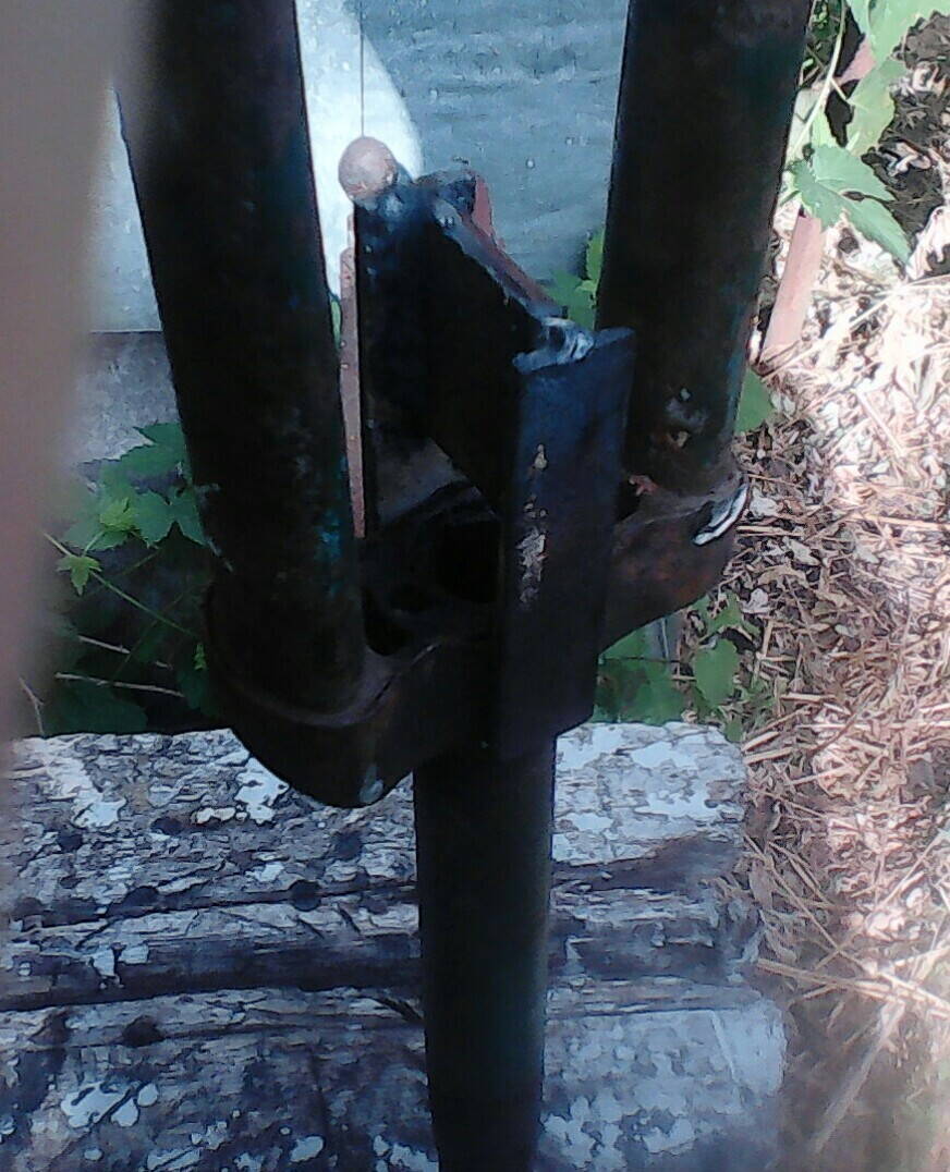

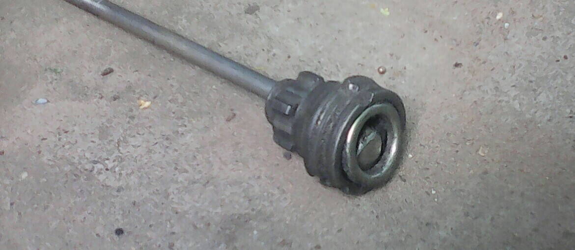

Есть ряд операций, при работе с велосипедом, которые делаются подручными средствами. Получается это неуклюже, неудобно, повреждаются детали. Сегодня психанул, сделал пару простых приспособ.
Эта для культурного сбивания нижнего конуса рулевой:
IMG_20150617_173559.JPG [ 160.09 КБ | Просмотров: 5436 ]
Надевается, стучится молотком. Даже крепко приржавевший конус (из-за этого и сделал ее) легко сбивается.

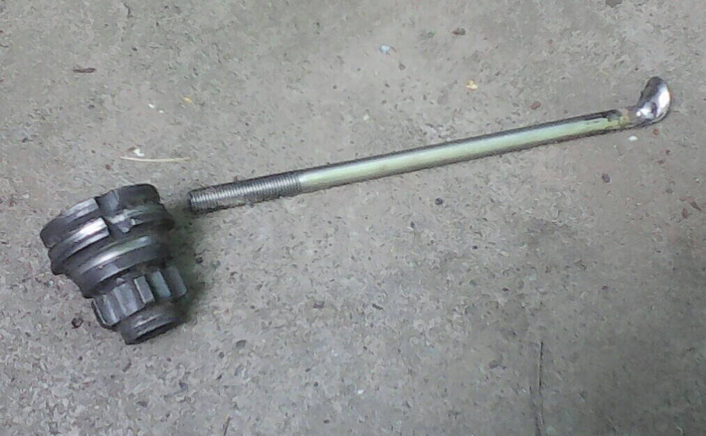

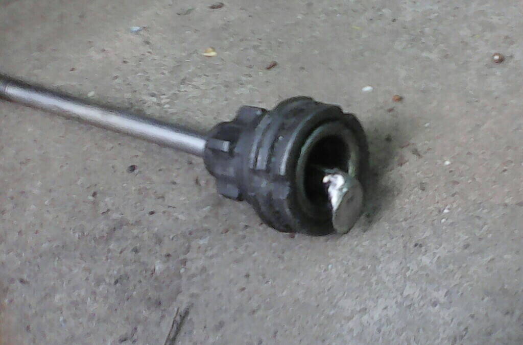

Эта для демонтажа (задолбался) пыльника с малого подшипника Торпедо:
IMG_20150617_174205.JPG [ 141.02 КБ | Просмотров: 5430 ]
Стержень вводится в отверстие снаружи, кругляш со смещенным центром туда же.
IMG_20150617_174230.JPG [ 123.81 КБ | Просмотров: 5430 ]
Заточеная часть кругляша постукиванием (сами сообразите, куда стучать) пропихивается между подшипником и пыльником. Стержень опирается на стол. Несильные удары молотка по ведущему конусу - и пыльник "на улице".

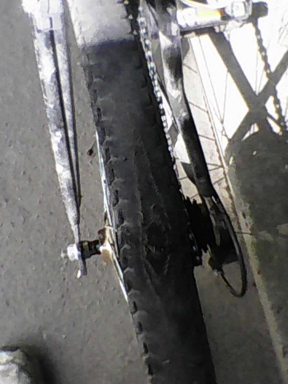

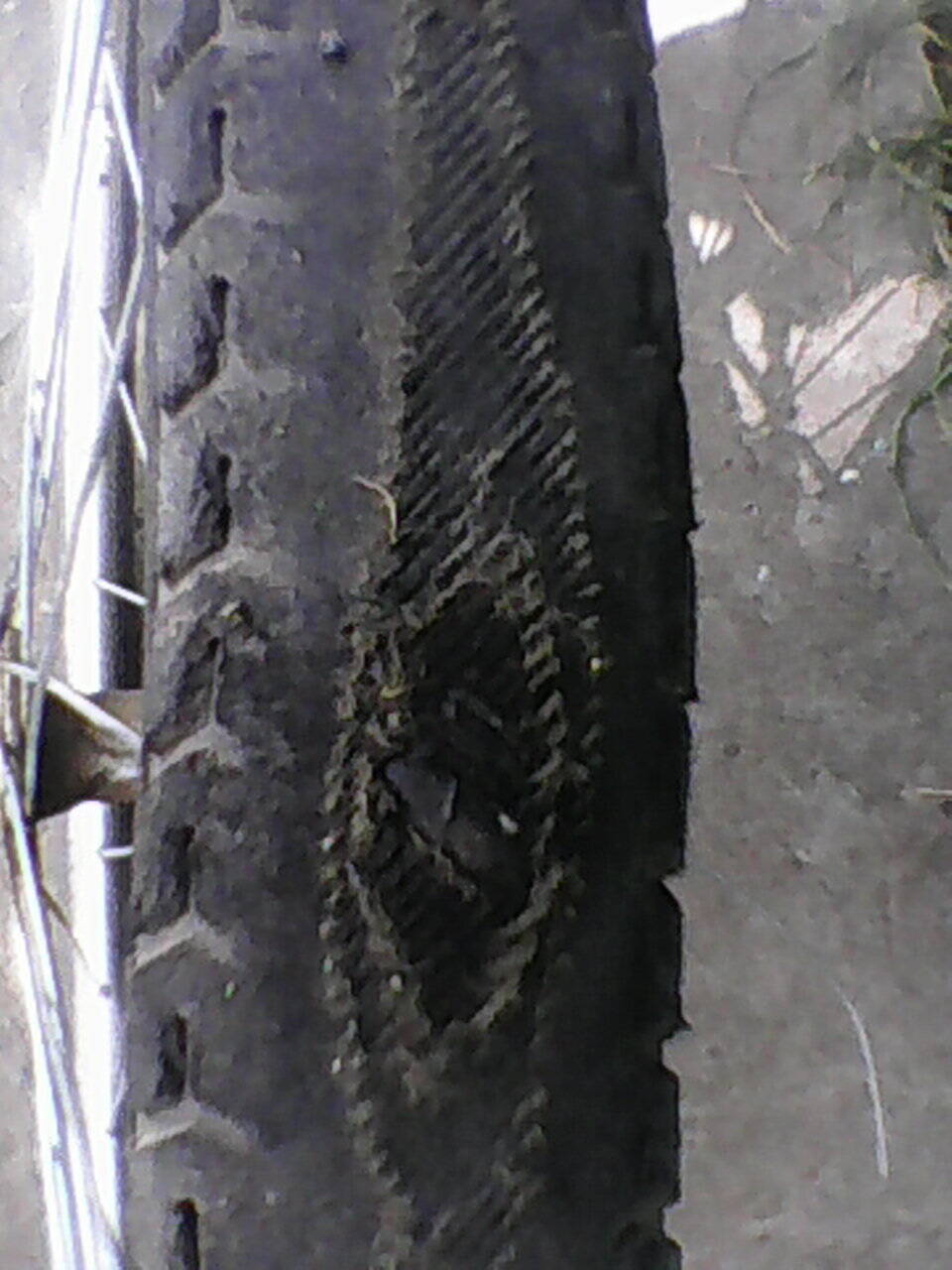

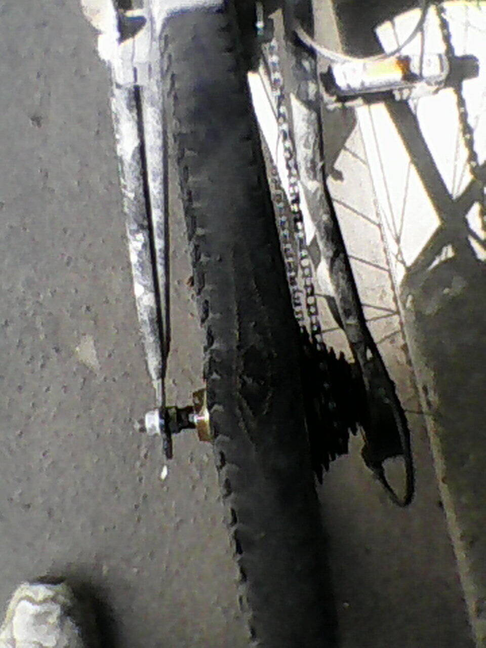

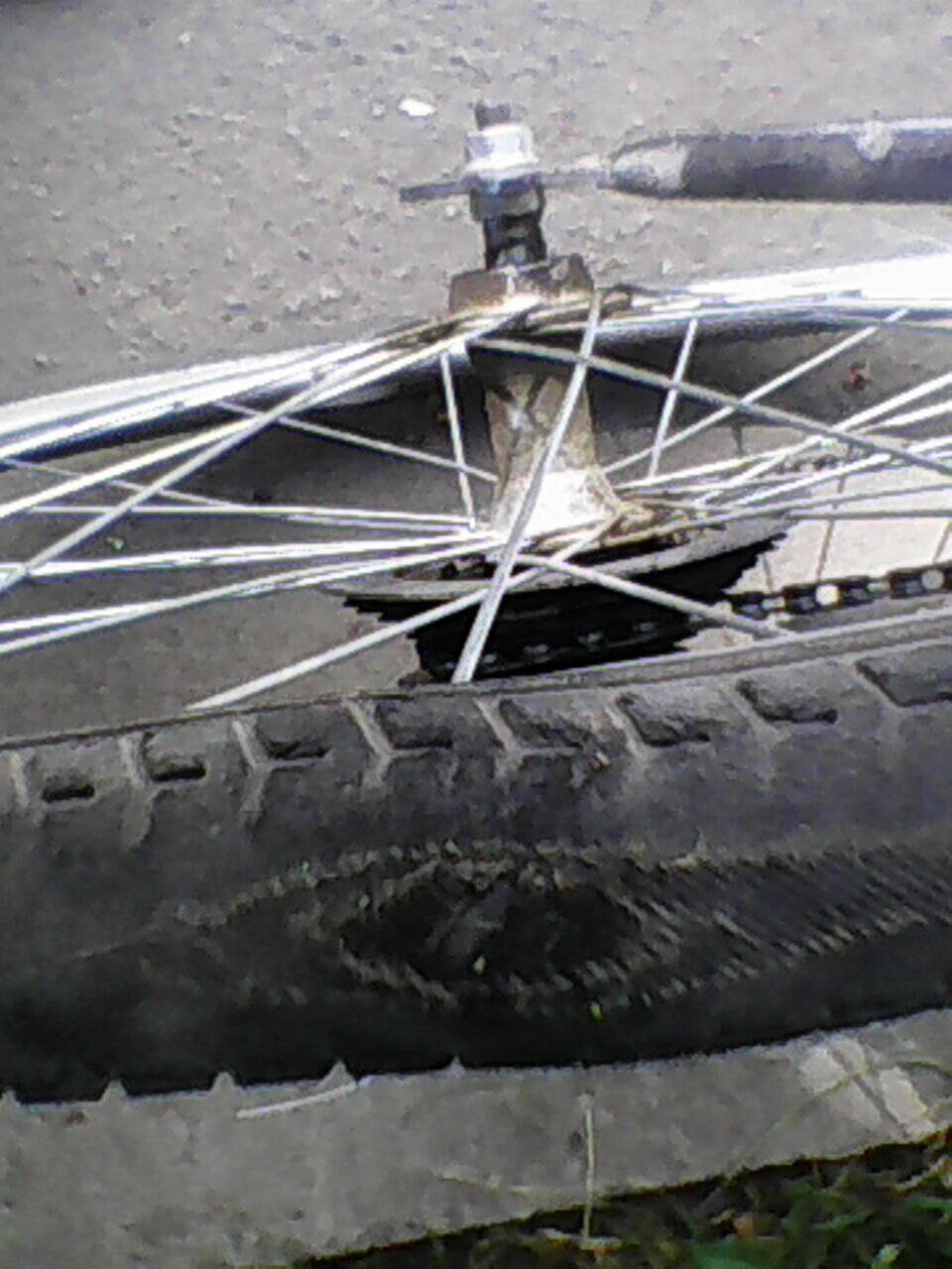

Кстати, у кого то бывало такое, чтоб за месяц угробить НОВУЮ покрышку в ноль?
Комментарий к файлу: И это все за месяц
DSC_0000024.jpg [ 164.15 КБ | Просмотров: 5383 ]
Комментарий к файлу: примерно 1000-1200 км накатано
DSC_0000025.jpg [ 165.05 КБ | Просмотров: 5383 ]
DSC_0000026.jpg [ 183.77 КБ | Просмотров: 5383 ]
Комментарий к файлу: чтоб доехать домой, у совершенно незнакомых людей просил изоленту, перемотал всё вместе с ободом))
DSC_0000027.jpg [ 164.43 КБ | Просмотров: 5383 ]

Logago раз запитуєте, то підозрюю що це не Ви укатали. У мене так син з друзяками новенького CUBA в хлам укатав менше як за місяць. А у вас хто скідив, син, брат? :D

В тому то і справа, що я... Можливо бракована попалась, чи що... Купляв дві разом, передня - майже як була, а задній піпєц... причому гальмував і передніми і задніми тормозами приблизно однаково...
