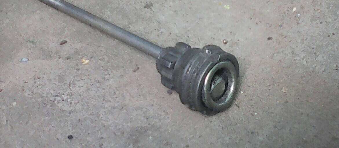

Есть ряд операций, при работе с велосипедом, которые делаются подручными средствами. Получается это неуклюже, неудобно, повреждаются детали. Сегодня психанул, сделал пару простых приспособ.
Эта для культурного сбивания нижнего конуса рулевой:
IMG_20150617_173559.JPG [ 160.09 КБ | Просмотров: 5409 ]
Надевается, стучится молотком. Даже крепко приржавевший конус (из-за этого и сделал ее) легко сбивается.
IMG_20150617_173537.JPG [ 242.13 КБ | Просмотров: 5409 ]
Эта для демонтажа (задолбался) пыльника с малого подшипника Торпедо:
IMG_20150617_174205.JPG [ 141.02 КБ | Просмотров: 5403 ]
Стержень вводится в отверстие снаружи, кругляш со смещенным центром туда же.
IMG_20150617_174230.JPG [ 123.81 КБ | Просмотров: 5403 ]
Заточеная часть кругляша постукиванием (сами сообразите, куда стучать) пропихивается между подшипником и пыльником. Стержень опирается на стол. Несильные удары молотка по ведущему конусу - и пыльник "на улице".
IMG_20150617_174353.JPG [ 117.51 КБ | Просмотров: 5403 ]
Теперь эти операции не будут ассоциироваться у меня с гемором, хоть мелким, но противным.
