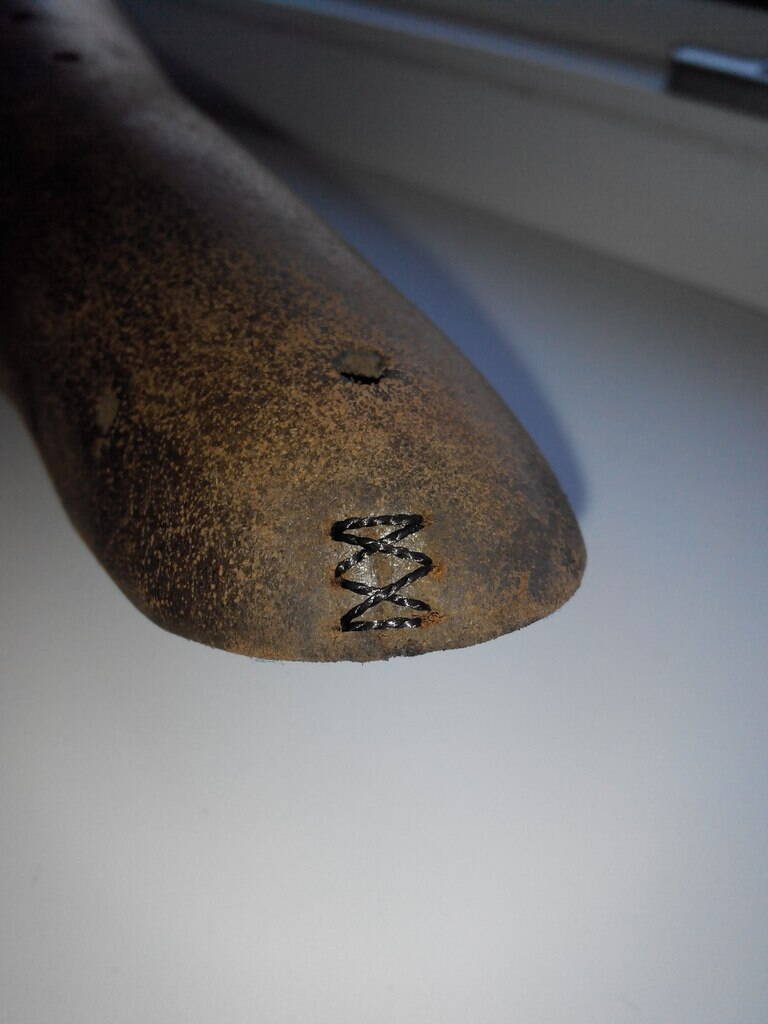

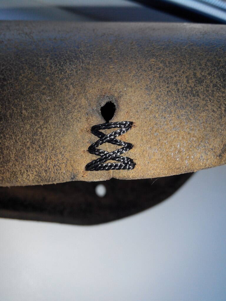

я думал седло зашить. На такой манер:
1.jpg [ 81.93 КБ | Просмотров: 5150 ]
2.jpg [ 146.23 КБ | Просмотров: 5150 ]

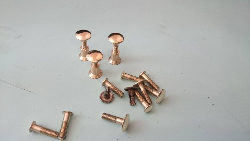

Пока вот так. Из всех вариантов, пришедших в голову , по мере возникновения проблемы, этот показался оптимальным.Вместо разводящихся в стороны усов заклёпки, будут винты с головкой "под заклёпку" , а вместо усов будут резьбовые втулки с потайными головками. Придётся только расширить под них отверстия в каркасе и покрышке.

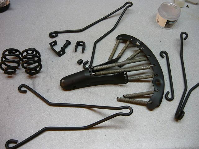

Покрасили каркас прошком в чёрный мат - :good:
Фото искажает, покрытие понравилось. На пружинках оцинковка в идеальном состоянии, пожалел красить ( подготовка подразумевает песко- или дробеструйку, обезжиривание, нанесение полимера, .... ) , будет сильно глаз резать, задую из баллончика.

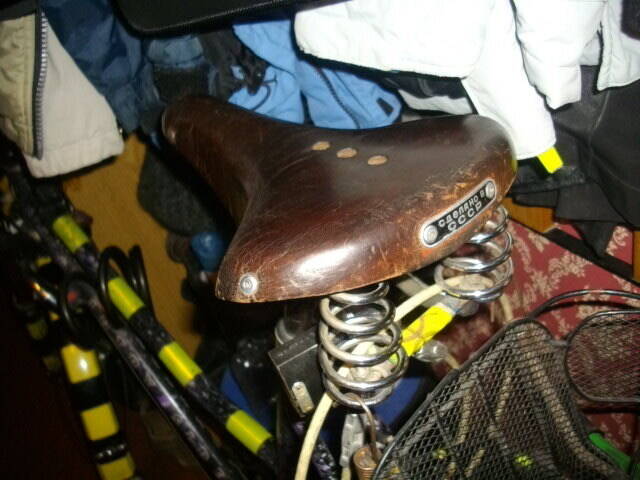

Есть мысль свой "СССР-БРУКС" чуток освежить...
IMGP5142.JPG [ 132.81 КБ | Просмотров: 5063 ]
