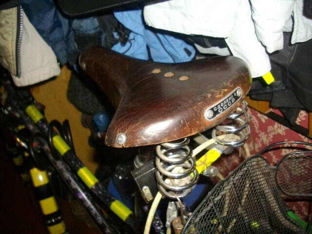

Сергей Н., а где фото самОй кожаной части, которая на каркас с пружинками пойдёт?
Хорошо-бы "До" и "После" реставрации.
"Прокрутил" с десяток страниц форума назад, и не нашёл... :cry:
Каркас - то очень БЛАГОРОДНО выглядит, и винты - гайки тоже!
Есть мысль свой "СССР-БРУКС" чуток освежить...
IMGP5142.JPG [ 132.81 КБ | Просмотров: 5054 ]
