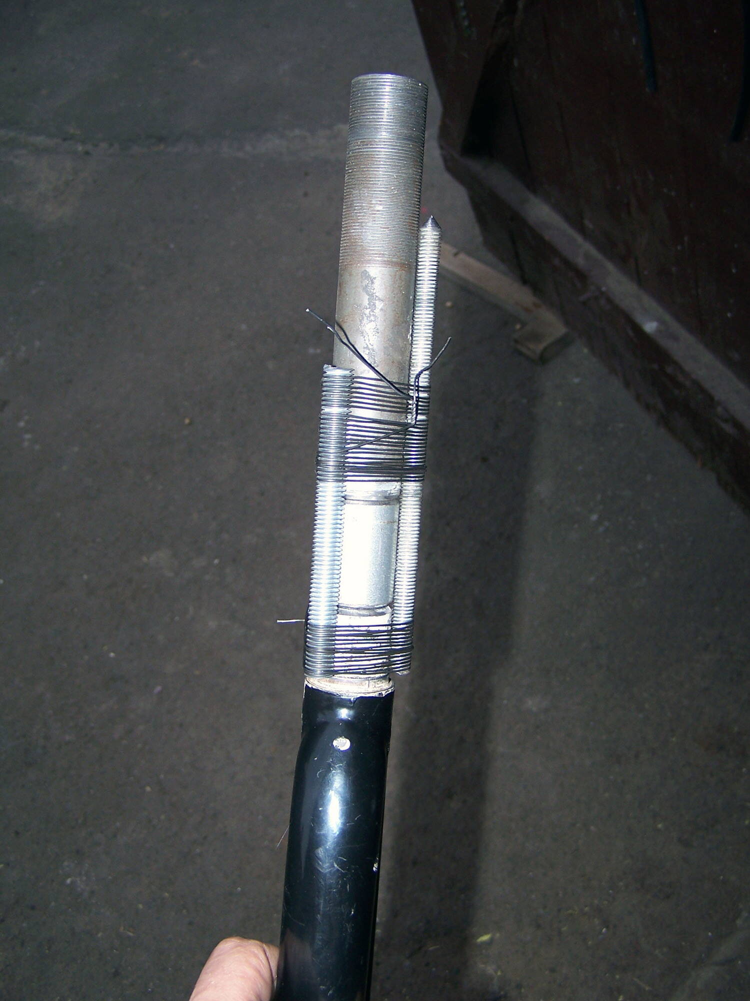

Отримав вилку з підпайки дропів. Костя - респект и уважуха!
Так як проблема короткого штоку ніде не ділася, то поки у вигляді макету

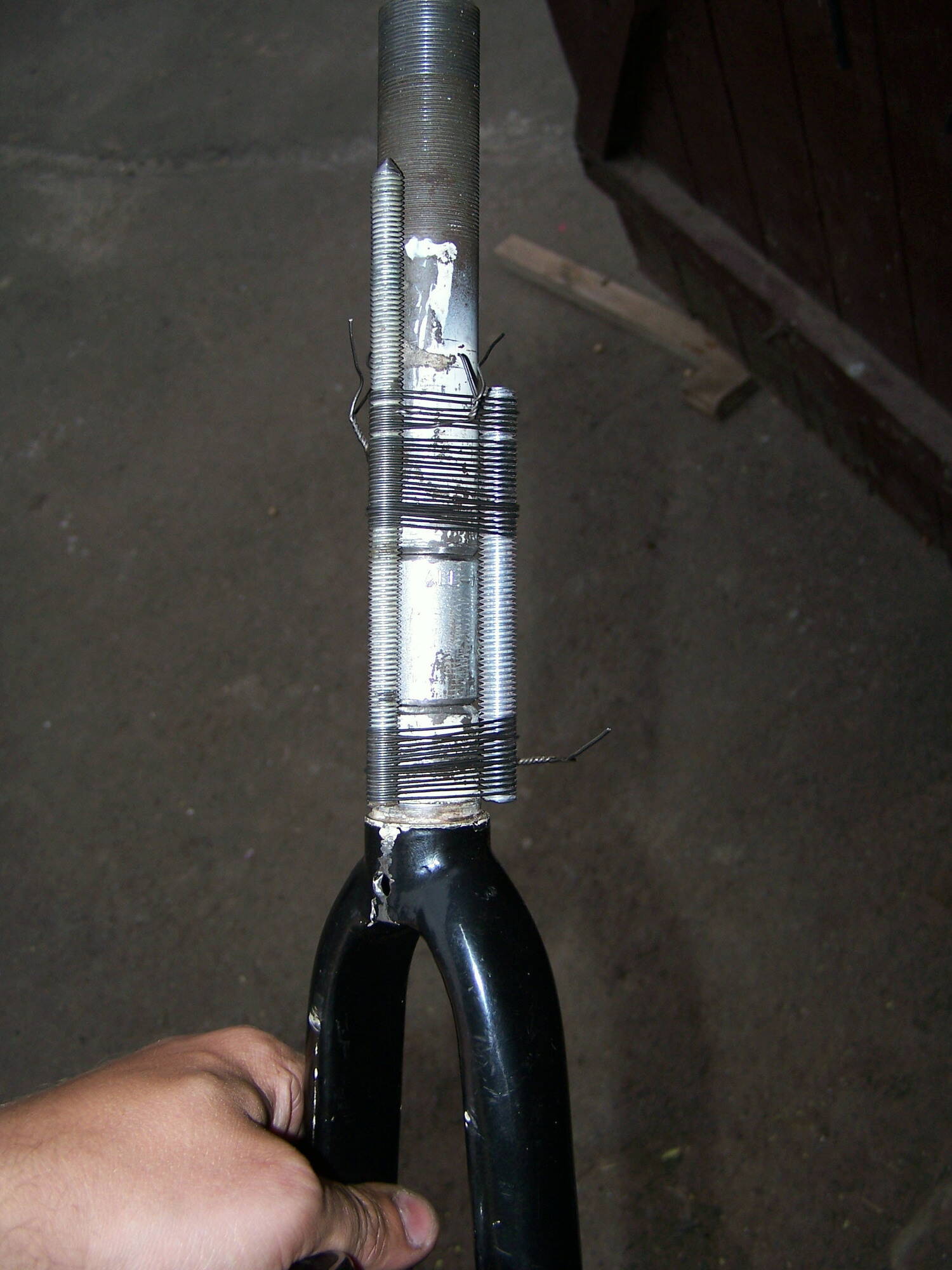

Ну і поділюсь варіантом центровки збірного штоку. Поки до кінця не апробовано, то рекомендувати не буду, але може кого наштовхне на світлу думку.
В даному місщі товщина стінки вже 3 мм, вставка з іншої вилки, такої ж товщини (подібне місце)
На жаль сьогодні сварщика не було на роботі, спробуємо завтро, благо 100 метрів від мого дому :D

То, что эта вилка не испортит "Птаха", я понял, как только взял ее в руки. А как вставил на пробу колесо то Табуретки, так вынимать не хотелось - так агрессивно-красиво смотрится в ней шоссейное колесо с малым зазором. (Была возможность по-быстрому перекинуть эту вилку из Ровноив Киев и назад, Женя все порезал, подогнал, мне только припаять оставалось)
Так, Женя, такую фигню и я тебе мог сделать. Там внизу нельзя наращивать вилки! У меня уже два прецедента было - один где-то в гараже у меня показан, другой два дня назад исправил.
Там самое нагруженное место. Ты ж вроде где-то делал по умному, и я на днях так слелал другу. НЕ РЕЗАЛ ВООБЩЕ существующий шток, необходимый кусок с резьбой отрезал от другой вилки и приварил электричеством. Для снятия напряжений и всего такого нагрел район шва градусов до 600. Вынос туда нужно всунуть по самые помидоры, чтобы клин и большая часть выноса по возможности располагалась в родном штоке, а не в добавке. Ты ж так делал, не? Я поэтому и сьехал (блин, на планшете твердого знака нет :D) с этой работы, ибо у меня на тот момент был отрицательный опыт, а у тебя положительный :D
 Заголовок сообщения: Re: Чорний Птах. Фікс на рамі СЗ
СообщениеДобавлено: 24.06.2015 21:22
:yes: делал, делал. На старой вилке от этого вела и делал. Здесь по другому не сложилось.
Риск благородное дело :D На дамку я тоже по середине удлинял, правда внутрь на ел. заклепку кусок стального выноса сунул. По размеру. Пробег не большой пока, но раскалбас велосипед уже видел.
Как бы 3 мм тела, должно получиться. Тут соосная установка больше играет роль. В общем буду пробовать, поэтому пока никому не рекомендую. :D

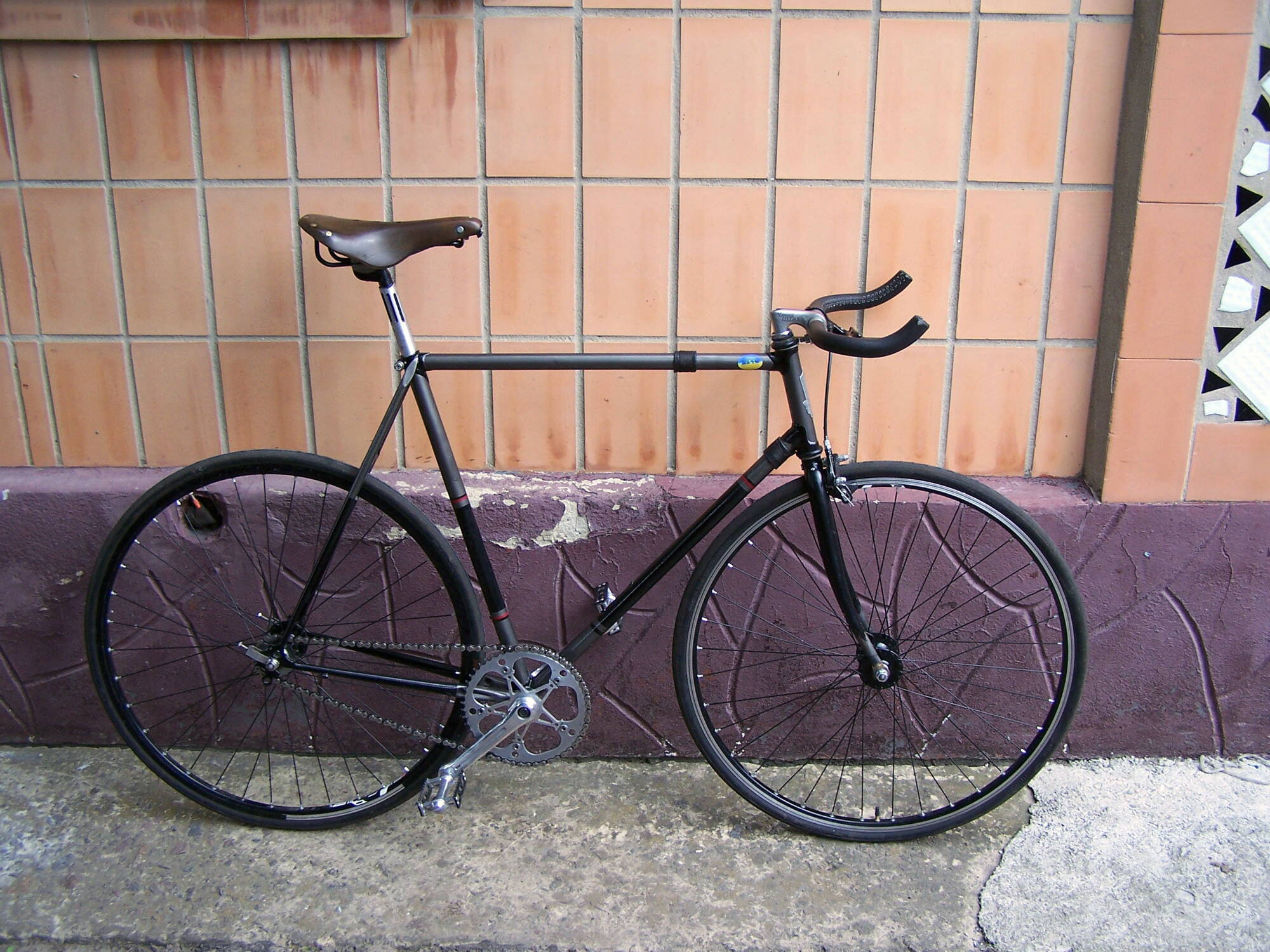

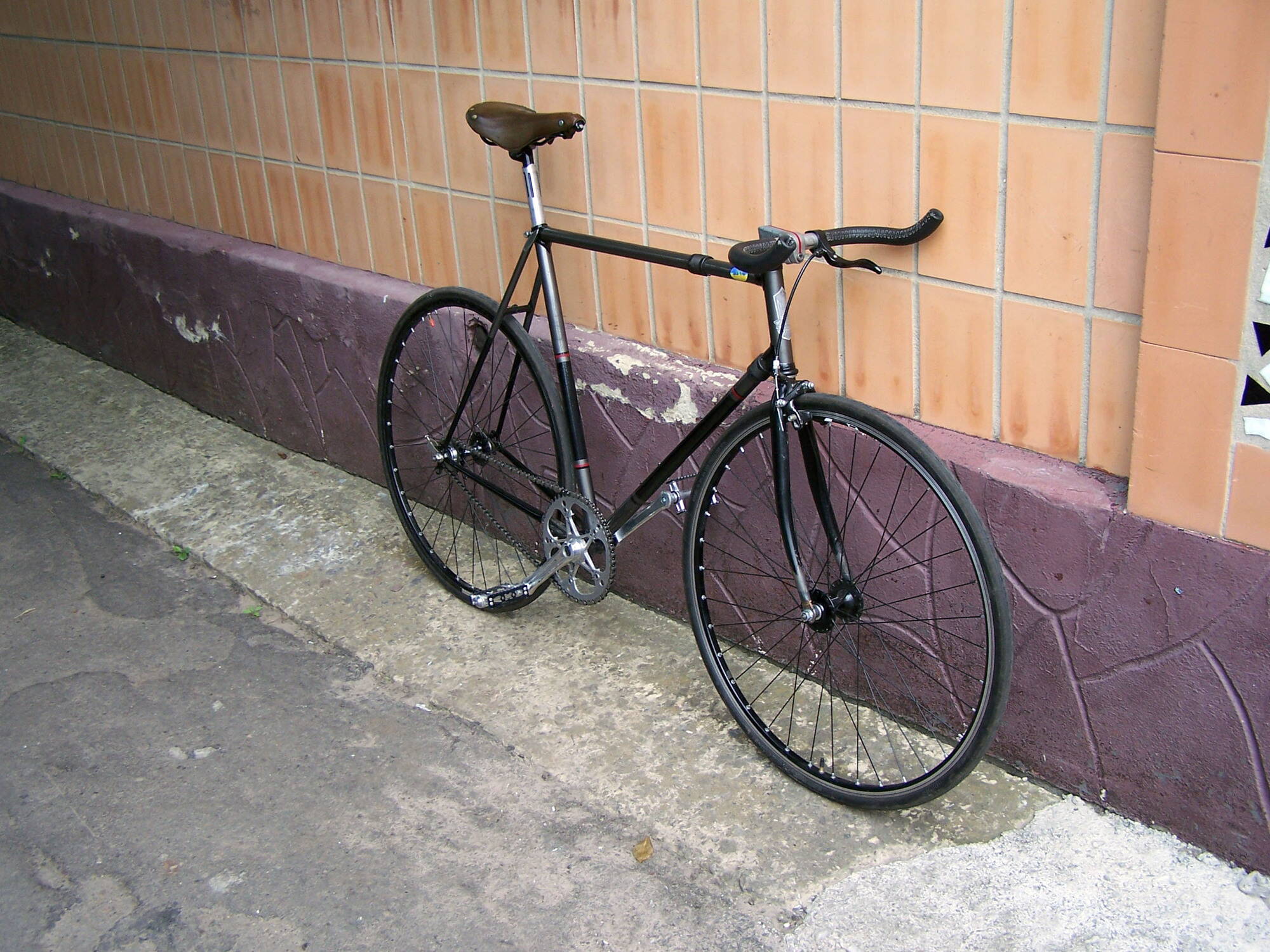

Катаємось покі так. Спостерігав сьогодні фцікавий феномен. Проїхався по старим бетонним плитам в пішоходній зоні, такі десь пів метра на метр і стики між ними 3-4 см. Так от, переднім колесом я ці стики практично не відчував, ніяких мікровібрацій на руль. Ну не те щоб ніяких, скажем так днсь один з трьох, або навіть п"яти відчувався. А заднє відпрацьовувало всі. Думаю справа в новій вилці. Керованість і зі старою не сильно напрягала, з новою здається трохи краще, але поки можу казати на рівні самонавіювсння :D Оверлап, так здається фіксери називають явище коли носок туфля задіває переднє колесо при повороті, присутній.
