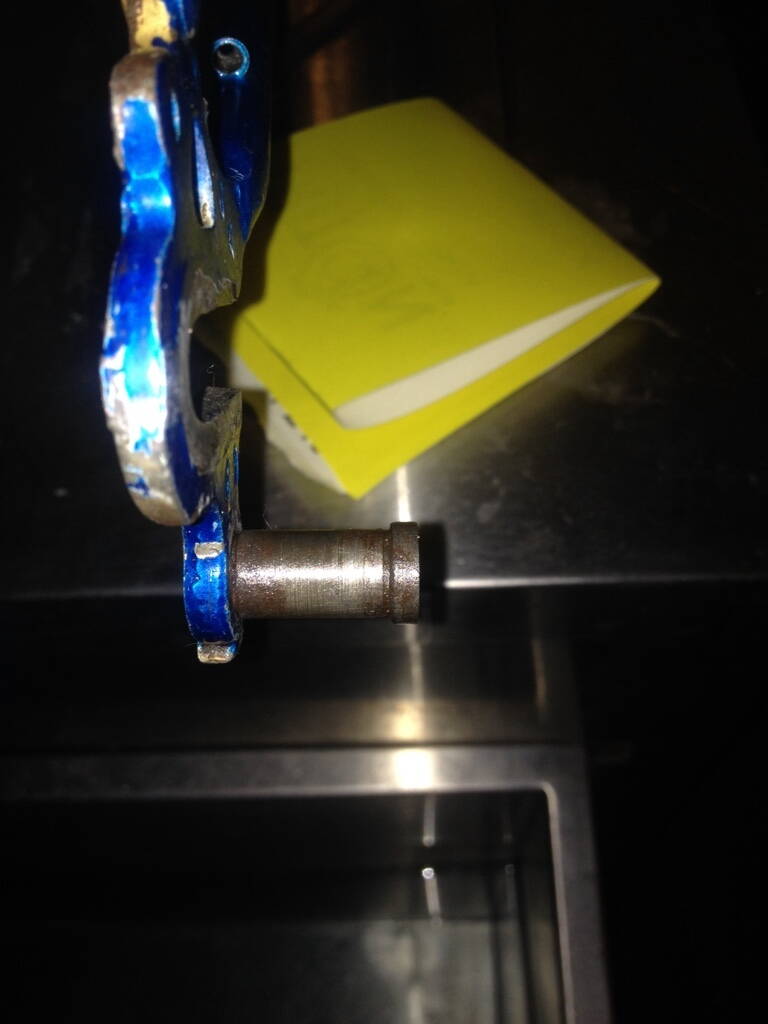

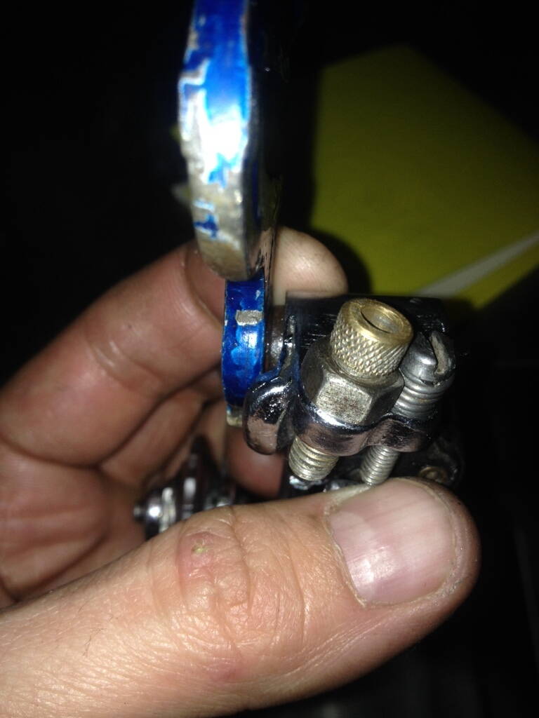

Следующая проблема
ImageUploadedByTapatalk1425304495.285764.jpg [ 170.7 КБ | Просмотров: 1205 ]
ImageUploadedByTapatalk1425304483.915891.jpg [ 127.06 КБ | Просмотров: 1205 ]
болт задней перекидки какой-то длинный.. Переклюк болтается на нем. Че робить? Искать новый? Дорезать резьбу на этом?

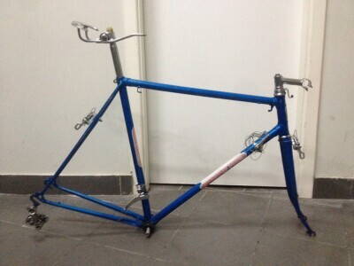

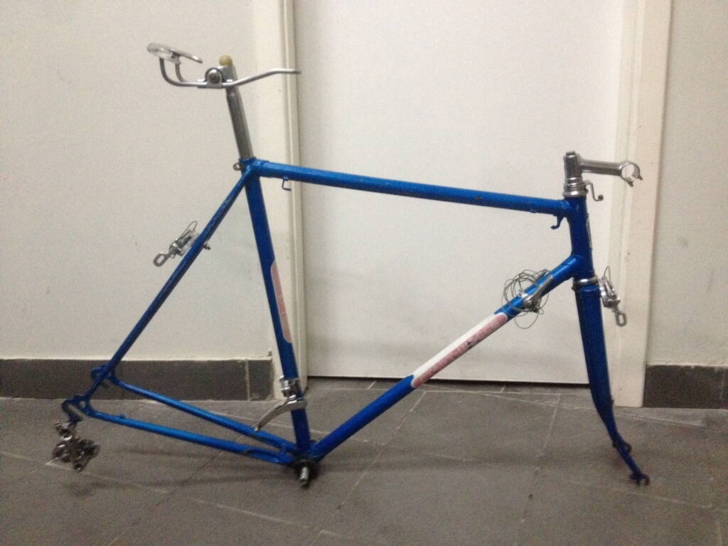

Ну и вот что есть сейчас! Недовелосипед

Зарегистрирован:14.05.2014
Ну эта проблема пока самоликвидировалась. Чего с креплением переклюка делать?
Самый простой вариант - засунуть между дропом и телом переклюка шайбу.

Мертвец Джонни писал(а):
нет! Тогда переклюк не упрется в дроп
Тогда шайба со стороны головки болта или нормальная фигурная шайба, которая сама упирается в дроп, а в неё упирается переклюк.
"ухтыжблять" ))))))
 Заголовок сообщения: Старт шоссе , олимпийка 81г.р
СообщениеДобавлено: 02.03.2015 22:22
Это к токарю, нужно всего лишь проточить ось переключателя чтобы убрать осевой зазор.
