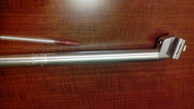

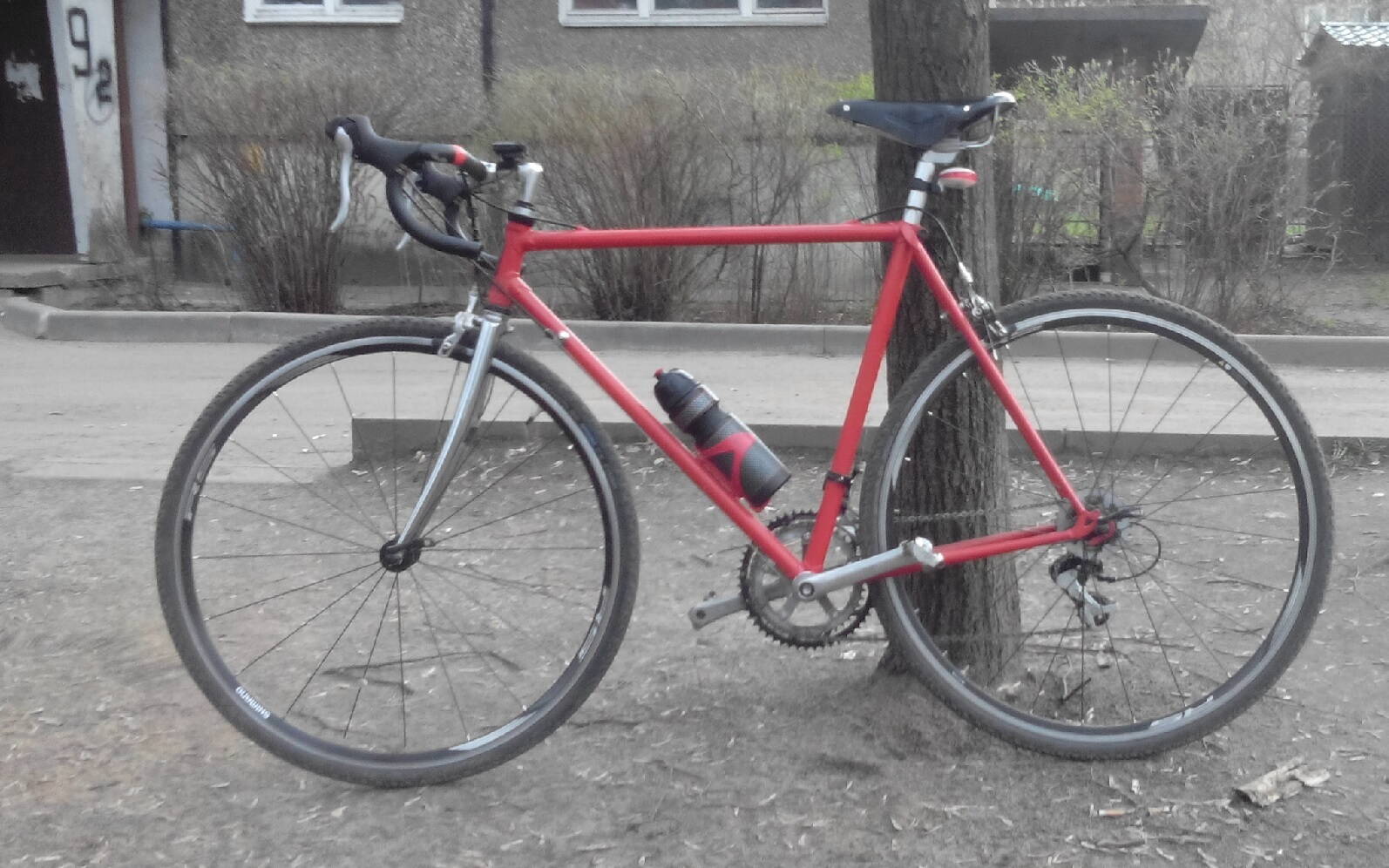

Да, велосипед забрал с места хранения. Поставил Брукс и новый подседел. Прокатиться удалось совсем немного, около 7-ми км. Пока не понял как оно по удобству, т.к. еще не до конца настроил положение седла - выстоту, угол, смещение. По крайней мере понял, что горизонтальное положение седла для меня не подходит, съезжаю вперед. Кажется Котовский писал, чт горизонально должна стоять именно задняя часть седла. Буду экспериментировать когда время будет.

Подседел решил сменить, когда примерил Брукс к зажиму от ХВЗ. Понял, что при установке, рамки седла скорее всего будут сжаты и деформированы. Не хотелось такой судьбы для нового седал. Стал искать подседельный штырь с другим типом крепления. Оказалось, что диаметр 26.2 тут днём с огнём...
В результате купил подседел в Северной Каролине :D . Был там зимой в командировке. Сначала думал купить через ebay. Но списался с местным магазинчиком и у них случайно оказалось то, что мне нужно. Пылился у них этот подседел несколько лет и никого не трогал. Тут появился какой-то иностранец и забрал его. Продавец еще сказал - это какой-то странный диаметр. Подседел одноболтовый, выполнен зацело, из одного куска.

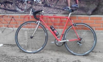

La_Fay насчет Брукса есть такое. Некоторым ездокам нужно чтобы нос был немного приподнят. Некоторым нет.
Впрочем и с обычными седлами так бывает, с SMP например.

А почему так руль и пистолеты выставлены? Хочется сократить длину посадки? Считается вроде, что верх руля боле-мене горизонтален, а пистолеты продолжают линию руля, то бишь тоже почти горизонтальны. Тоды и в нижнем хФате тормоза доступны, а не токомо в среднем.
Я так подруге на её монстркроссе поставил, чтоб покороче было, но она только в среднем катает (да и руль у неё с приличным дропом, он и мну великоват).

Kotofej,
Да, на счет правильности установки руля и пистолетов я совсем не уверен. Я исходил из того, что дропы (нижние прямые участки) должны быть почти горизонтальны. Возможно это не правильный подход. Попробую как вы написали.
И да, дропы у этого руля тоже глубокие. В нижнем хвате неудобно ехать. Сегодня мне принесли руль с гораздо менее глубокими дропами. Попробую его поставить как-нибудь.
 Заголовок сообщения: Re: CycloCrocoCross (спецзаказ 71г.)
СообщениеДобавлено: 15.04.2016 21:26
Сообщения: 103
Город: Жуковский
Зарегистрирован:10.03.2015
На фотографии у Юрий Краев, похожий руль и стоит он примрно так же. Только пистолеты по другому немного расположены, дальше от седла, чем мои. Боюсь, что если так поставлю пистолеты, то посадка для меня на этой раме слишком длинной получится.

СообщениеДобавлено: 15.04.2016 22:23
Сообщения: 869
Зарегистрирован:28.05.2013
La_Fay на фото не мои велики, но на одном пистолеты у меня стоят примерно как на Пине, а на втором как на Спеше. Ибо рули разные, на одном классика, на другом компакт.
Вашу возможную проблему можно решить выносом покороче, если посадка после перестановки изменится.

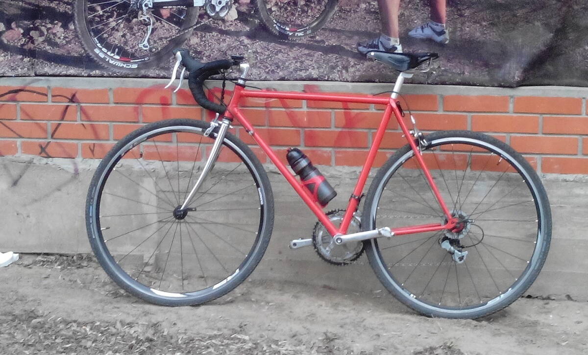

СообщениеДобавлено: 29.04.2016 18:02
Сообщения: 103
Город: Жуковский

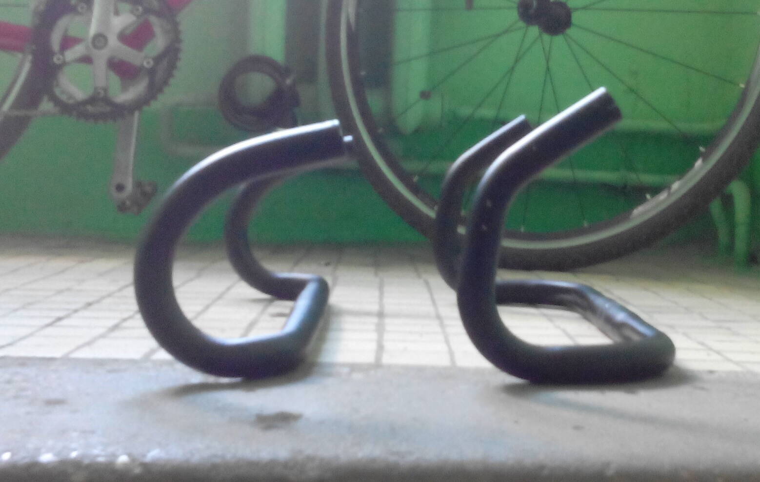

Вот 2 руля рядом. Слева, на сколько я понимаю - компакт, справа - анатомический.
3.jpg [ 337.57 КБ | Просмотров: 2424 ]
Поставил компакт и тут же прокатил 35км по смешанному маршруту, асфальт/грунт (~70/30%).
Посадка стала заметно короче. Я перестал съезжать по седлу вперед. Выставил седло более горизонтально. Нижний хват тоже стал удобнее. В общем пока сплошные плюсы. Еще немного поиграюсь с положением руля и пстолетов и намотаю обмотку.
