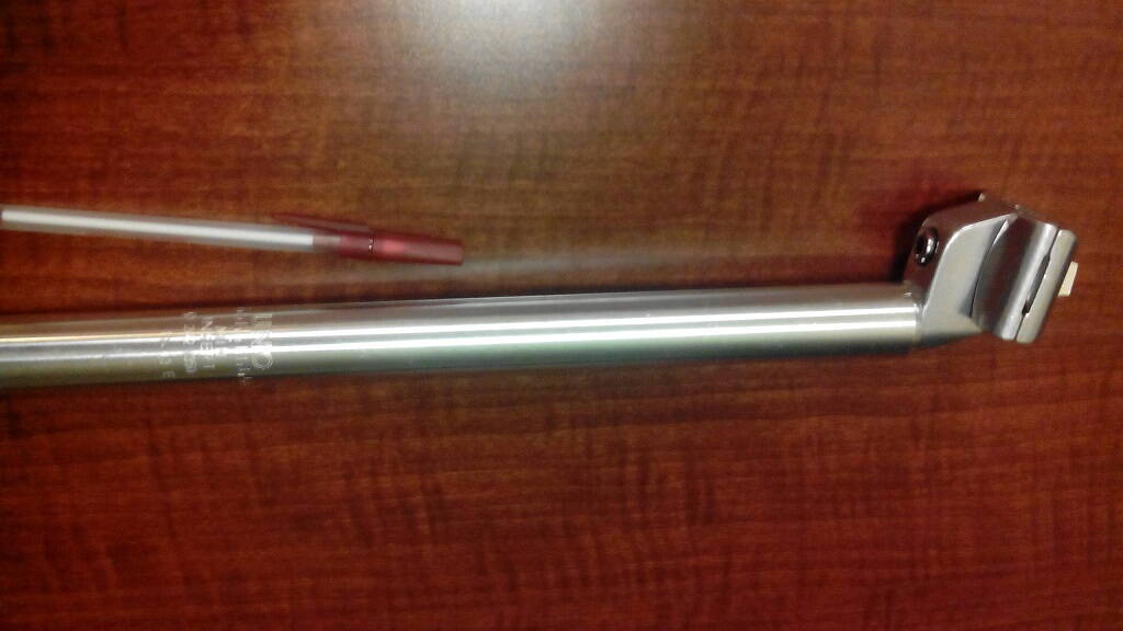

Подседел решил сменить, когда примерил Брукс к зажиму от ХВЗ. Понял, что при установке, рамки седла скорее всего будут сжаты и деформированы. Не хотелось такой судьбы для нового седал. Стал искать подседельный штырь с другим типом крепления. Оказалось, что диаметр 26.2 тут днём с огнём...
В результате купил подседел в Северной Каролине :D . Был там зимой в командировке. Сначала думал купить через ebay. Но списался с местным магазинчиком и у них случайно оказалось то, что мне нужно. Пылился у них этот подседел несколько лет и никого не трогал. Тут появился какой-то иностранец и забрал его. Продавец еще сказал - это какой-то странный диаметр. Подседел одноболтовый, выполнен зацело, из одного куска.

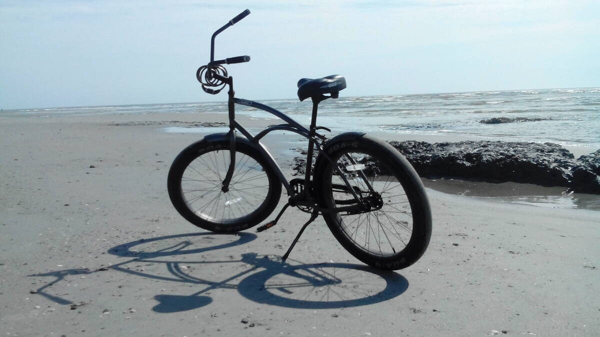

В командировке еще покатался по берегу Атлантического океана на вот таком страшном ржавом монстре.
cruiser.jpg [ 269.78 КБ | Просмотров: 2599 ]
Был отлив - широкая ровная полоса плтного песка. По ветру шел 22-27 км/ч, против ветра - 10-15. Вполне прилично для такого круизёра.

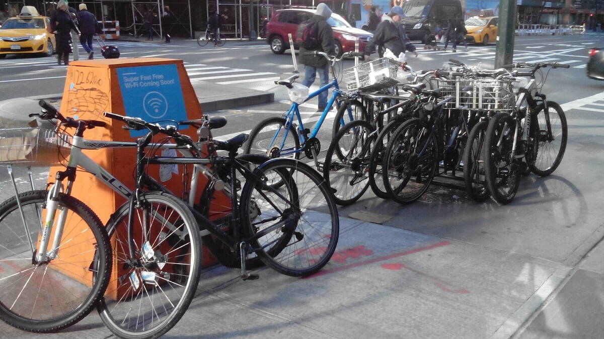

Во время путешествия домой была длинная пересадка в аэропорту Нью-Йорка. Получилось выбраться в Манхэттен и погулять по 8-й авеню в течени часа. На улице было не очень приятно. Около нуля и довольно ветренно. Тем не менее, очень много велосипедов и велосипедистов на улице. Некоторые велосипеды пристенуты цепями, которые по весу сравнимы с весом велосипеда :smile: . Причем стараются пристегивать не только раму, но и оба колеса. Иногда исппользуется по два тросика или цепи.
