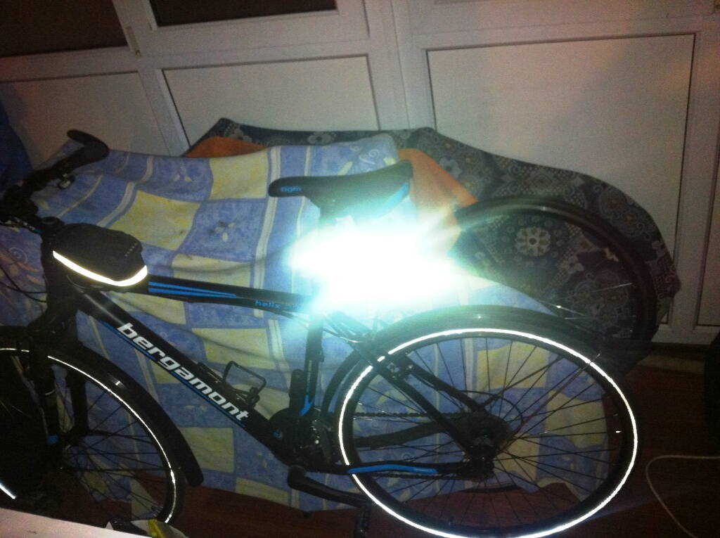

Глянул вечерком и понял- что всё...- балкон под завязку... :sad: , а я остановится не могу. Вот болезнь подхватил :lol: Все друзья в шоке. :wink:
IMG_2920.JPG [ 267.03 КБ | Просмотров: 2434 ]

знакомая фигня :))). Есть лечение? )

Нету

Прийдётся жить с этим диагнозом :)))
