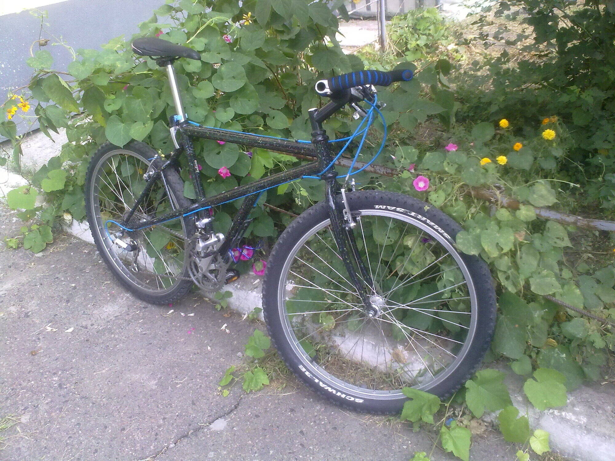

нагрузки в верхнем подшипнике действительно радиальные и тем больше, чем короче рулевая трубка. Но не на столько они большие, чтоб резьбу сорвать. На моем велике например чашка и контргайка вообще руками затянуты и ничего.
31082016275.jpg [ 736.86 КБ | Просмотров: 2183 ]
Рулевая короче почти в два раза, хоть и оверсайз.
