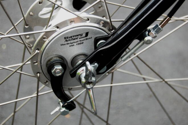

Бегущая Черепаха
На твоём велошедевре две ручки тормоза...Что приводит в действие вторая ручка?
До планетарки тросик идёт через ролик, ролик и бонки на хомутах(родных).
 Заголовок сообщения: Re: Немецкий "крокодил".
СообщениеДобавлено: 15.11.2015 23:18
Кубанец писал(а):
Бегущая Черепаха
В мене два тормоза, просто стоять барабанні (в втулках) + трос до планетарки.
фото 1.jpg [ 102.79 КБ | Просмотров: 1261 ]
А бонки паялись всі це була гола рама ЗиФ 10В
СообщениеДобавлено: 15.11.2015 23:27
Сообщения: 518
Город: Краснодар
Зарегистрирован:03.11.2015
Понял, просто не увидел как реализован задний тормоз, думал приводится в действие педалями назад... :oops:
СообщениеДобавлено: 15.11.2015 23:28
:yes: там 2в1 планетарка 3-ка + барабан.
СообщениеДобавлено: 15.11.2015 23:37
Сообщения: 518
Город: Краснодар
А что за модель планетарки?
СообщениеДобавлено: 15.11.2015 23:39
Sturmey Archer SAB3
