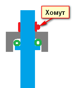

Да, ноу-хау от моего друга, когда он турист viewtopic.php?f=31&t=160854&start=2040#p1568838 строил :
Чтобы при сборке шарики не высыпались, вал вставляется в чашку с шариками, и снаружи на него надевается хомут.
sample.png [ 4.97 КБ | Просмотров: 8301 ]
Хоть проволочный, но удобнее и приятнее винтовой фирменный. Может быть удобно сделать так при вкручивании первой (я начинаю с правой) чашки, может - при второй, кому как понравится.

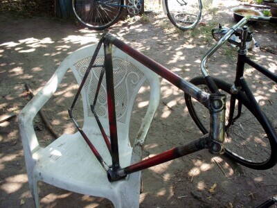

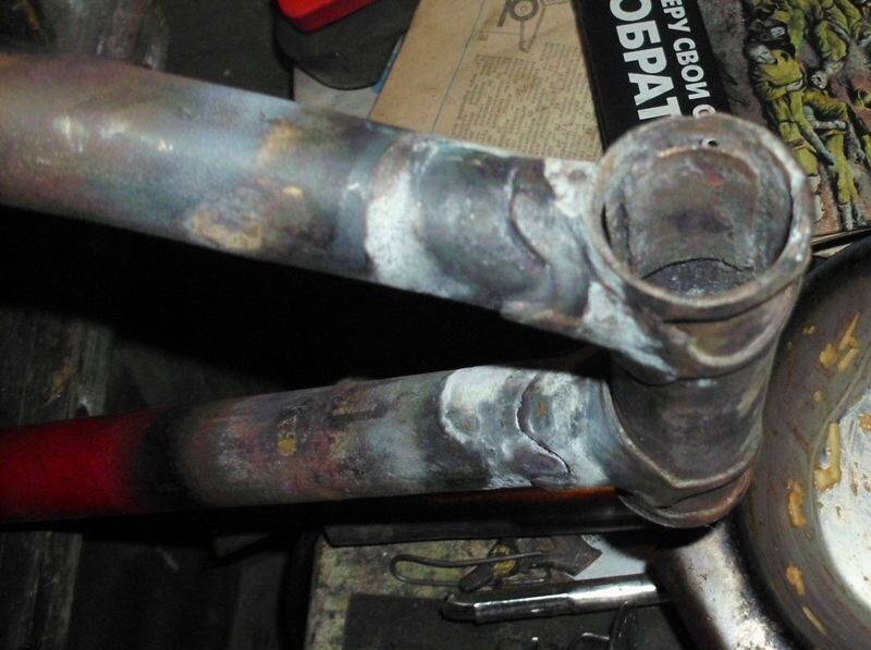

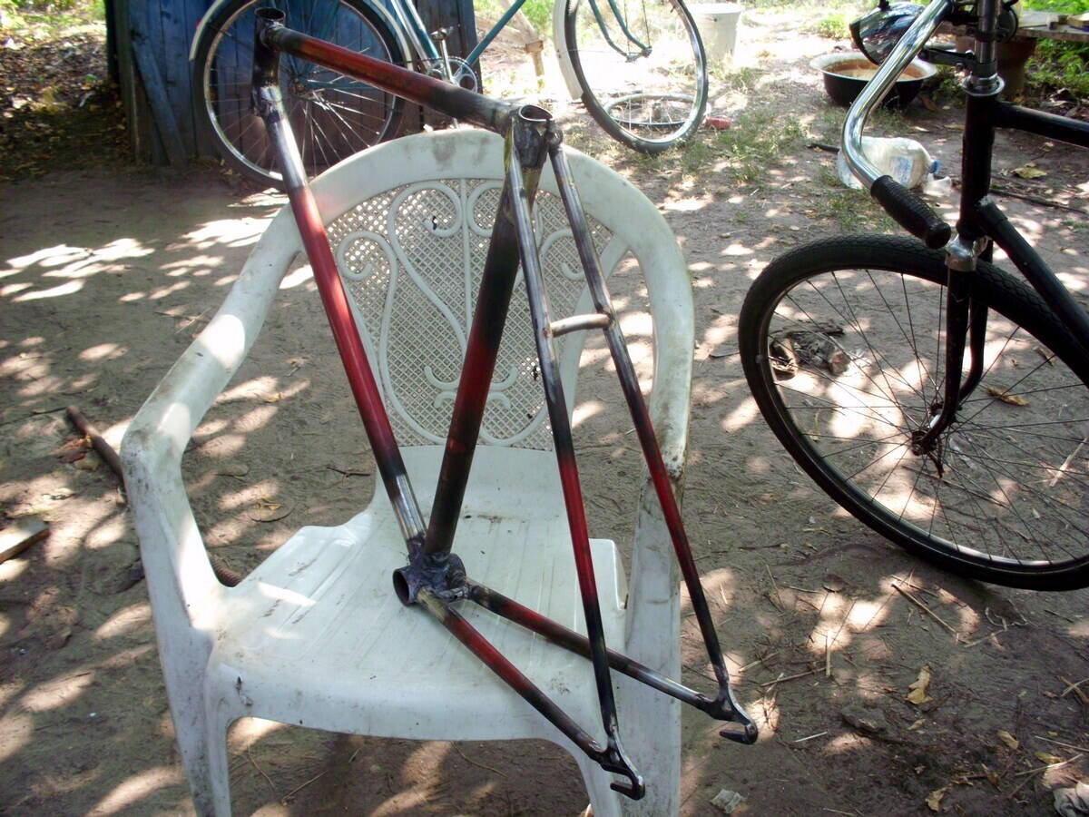

Ещё раз хочу обратить внимание начинающих коллег, радостно покупающих рамы и велосипеды ХВЗ, сделаные не в СССР, дороже бутылки:
(наверное, они не все такие, но самая новая нормальная рама стартона, с которой я работал, была выпущена в 91 г)

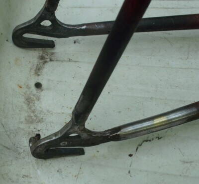

В копилку прелестей рам 92-93 года (эта 93, как видно на дропе выше):
Сталь, похоже, правильная. Рама легкая, гнется для правки с большим трудом. Человек, отдавший нам эту раму, ездил довольно много, что подтверждает и осмотр велосипеда, при этом рама не погнулась и не развалилась. Обнаруженые дефекты имеют заводское происхождение, и в процессе эксплуатации никак себя не показали.

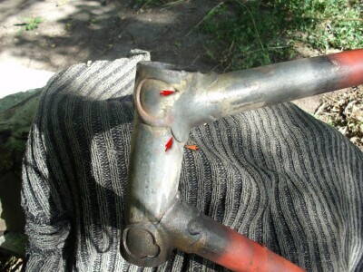

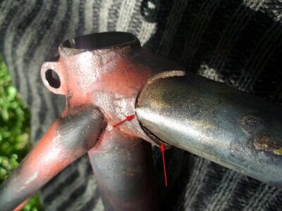

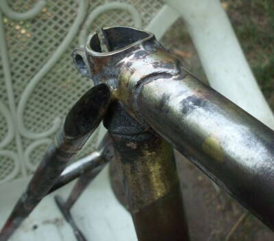

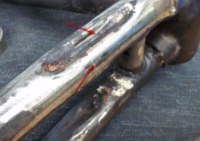

Горизонтальная труба криво и с дефектом всунута в подседельный узел:

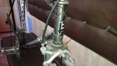

Рулевая колонка при рихтовке рамы после пайки (видимо) получила гофр (оранжевая стрелка) и две дырки, видимые на просвет! (красные стрелки). Частично это все залито припоем.
Что интересно, работало и держалось все нормально. Наверное, подпаяю на всякий случай изнутри накладку, а снаружи немного облагорожу.

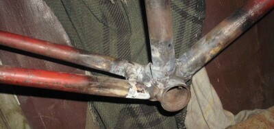

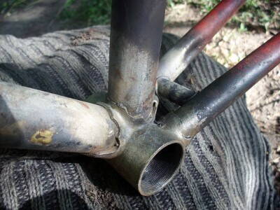

Ну и неполный пропай кареточного узла с одной сторны, при переливе припоя с другой - приведу в порядок.
Дареному коню и уксус сладкий, нам ее подарили,но покупать такую раму с вилкой дороже бутылки я б не стал.
Да, велосипед имел удар - вилка была немного ( на 20 мм примерно) согнута. На раме это никак не отразидось, что подтверждает возможность нормально пользоваться ей дальше.
Решили работать над этой рамой (будет скоростной ситибайк с шоссейным уклоном для друга), как ни в чем не бывало. Легкий тюнинг, покраска порошком, постройка вела. А шо делать? :smile:

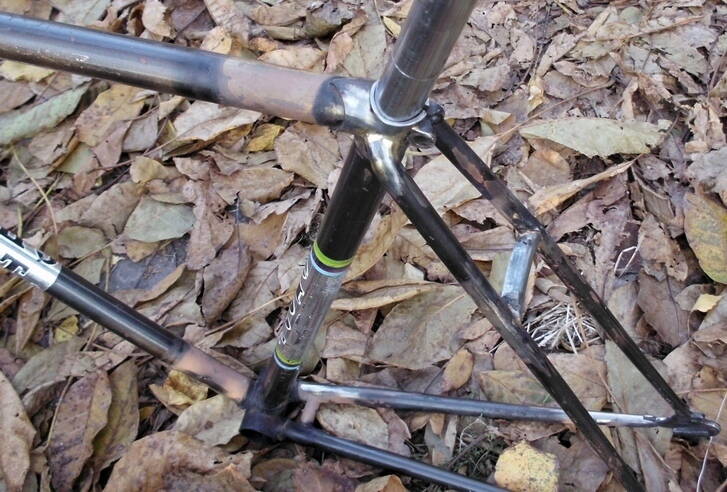

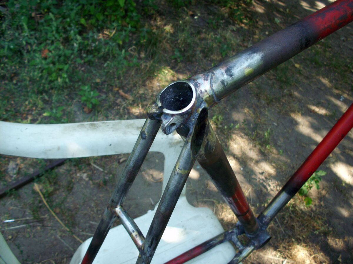

Воот. Сейчас я готов тащить раму на порошок - когда у хозяина зарплата будет. Для этого мне пришлось всего лишь:
Полностью распаять жопу рамы.
Шоб было совсем понятно, подседельный узел был спаян так (углы почти такие):
sample.png [ 2.35 КБ | Просмотров: 8158 ]
Я отсоединил вертикальные стойки от подседела (от дропов они сами отломались - но тут моя неаккуратность, психанул) и горизонтальную трубу тоже.
DSCI0708.JPG [ 193.45 КБ | Просмотров: 8158 ]
Подседельный узел на подседельной трубе повернуть нельзя - он не просто надет на неё, но там ещё ж щель в трубе прорезана для затяжки.
Поэтому был распаян НИЖНИЙ конец подседельной трубы - у каретки. И вот тогда вся эта хня была повёрнута и выставлена ровно. Ну и собрана, как положено.
Раз уж связался, сделал "итальянские" скошеные наконечники стоек. А то там страшно оно очень выглядело. Ну а фирменный корбинский мостик - это святое :D Ну и дропы в порядок привёл, удалив ненужное и добавив натяжитель с одной стороны.
Да, дропы запаяны крепко, но так неаккуратно, что напильник не помогает.
Заодно нормально пропаял всё, что видел. Напомню: недостатка припоя не было, просто он лежал неравномерно, рама была в нормальной эксплуатации и дожила до всего этого, не рассыпавшись.
Рулевую подшаманил, как мог, на верхнем конусе придётся на точиле делать проточку для моей накладки, чтобы он встал.

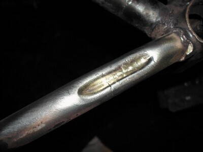

С завода были трещина в проштамповке под звёзды на нижнем пере - непорядок. Пришлось заливать их латунью (для порядку - так не ремонтируют) и ставить накладку (это и есть ремонт). А ещё... :facepalm: Одно перо вилки было выпаяно. Вообще. Его закрепили хитрой комбинацией взаимно перпендикулярных болтов (один проходил через просверленый поперёк другой внутри пера) и ездили. Держалось, между прочим, надёжно.
