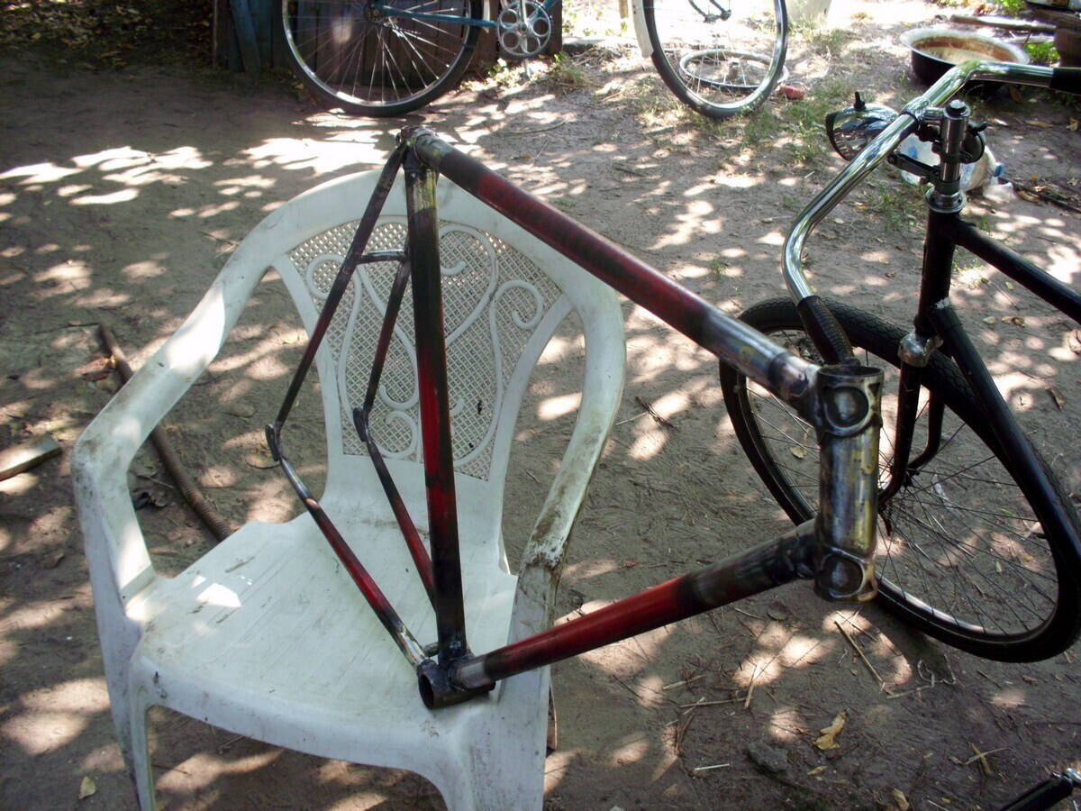

Ещё раз хочу обратить внимание начинающих коллег, радостно покупающих рамы и велосипеды ХВЗ, сделаные не в СССР, дороже бутылки:
(наверное, они не все такие, но самая новая нормальная рама стартона, с которой я работал, была выпущена в 91 г)
В копилку прелестей рам 92-93 года (эта 93, как видно на дропе выше):
Сталь, похоже, правильная. Рама легкая, гнется для правки с большим трудом. Человек, отдавший нам эту раму, ездил довольно много, что подтверждает и осмотр велосипеда, при этом рама не погнулась и не развалилась. Обнаруженые дефекты имеют заводское происхождение, и в процессе эксплуатации никак себя не показали.

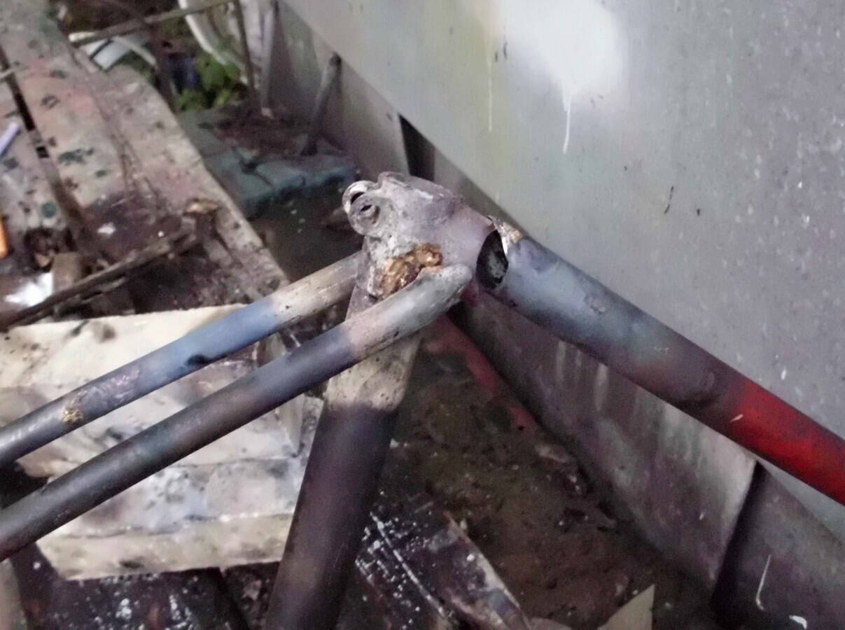

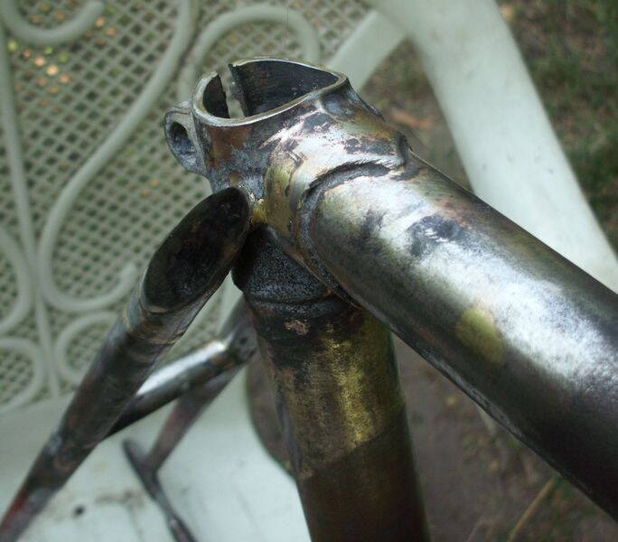

Горизонтальная труба криво и с дефектом всунута в подседельный узел:

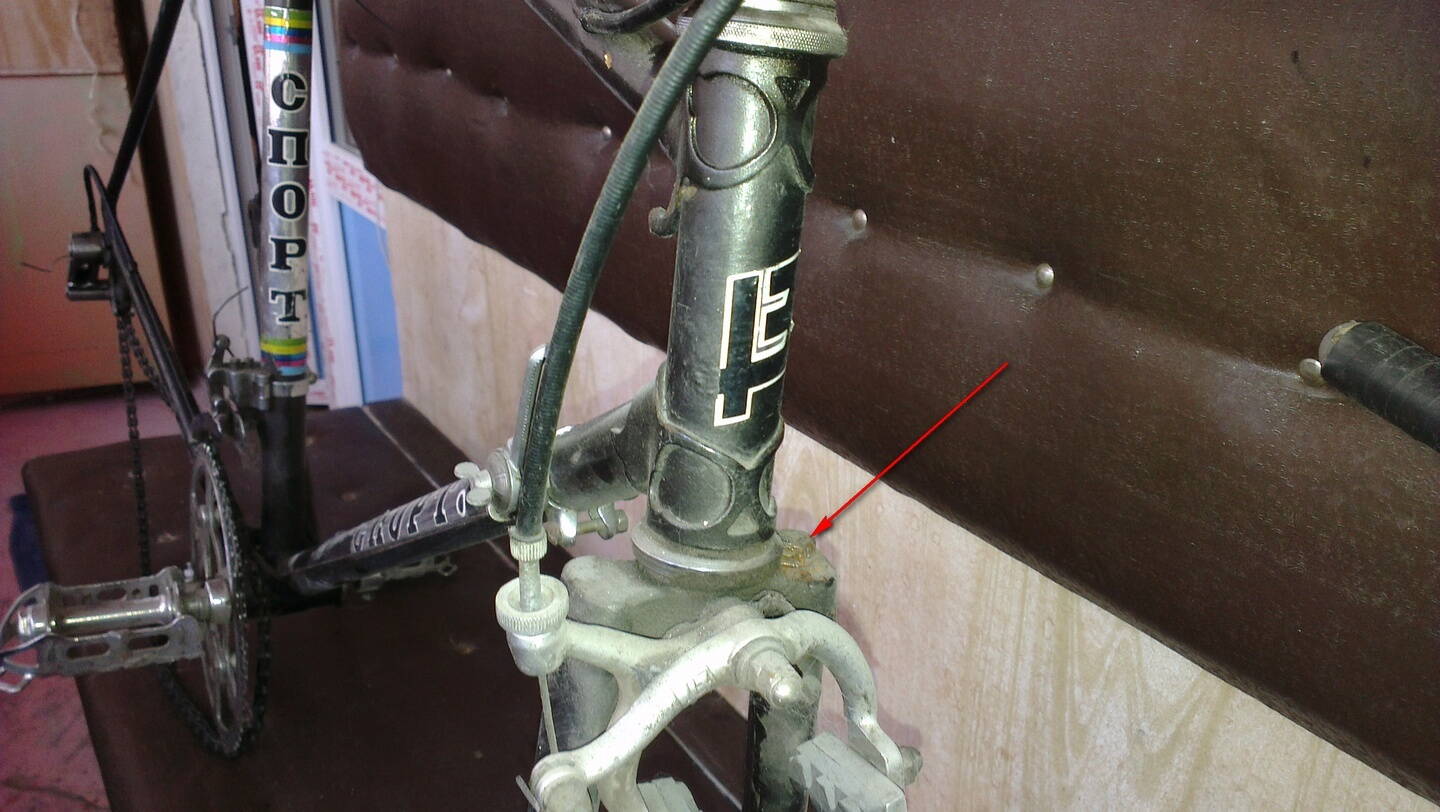

Рулевая колонка при рихтовке рамы после пайки (видимо) получила гофр (оранжевая стрелка) и две дырки, видимые на просвет! (красные стрелки). Частично это все залито припоем.
Что интересно, работало и держалось все нормально. Наверное, подпаяю на всякий случай изнутри накладку, а снаружи немного облагорожу.

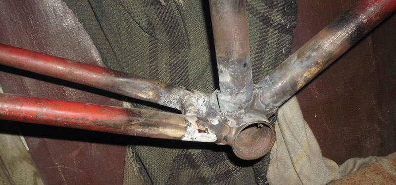

Ну и неполный пропай кареточного узла с одной сторны, при переливе припоя с другой - приведу в порядок.
Дареному коню и уксус сладкий, нам ее подарили,но покупать такую раму с вилкой дороже бутылки я б не стал.
Да, велосипед имел удар - вилка была немного ( на 20 мм примерно) согнута. На раме это никак не отразидось, что подтверждает возможность нормально пользоваться ей дальше.
Решили работать над этой рамой (будет скоростной ситибайк с шоссейным уклоном для друга), как ни в чем не бывало. Легкий тюнинг, покраска порошком, постройка вела. А шо делать? :smile:
Воот. Сейчас я готов тащить раму на порошок - когда у хозяина зарплата будет. Для этого мне пришлось всего лишь:
Полностью распаять жопу рамы.
Шоб было совсем понятно, подседельный узел был спаян так (углы почти такие):
sample.png [ 2.35 КБ | Просмотров: 8177 ]
Я отсоединил вертикальные стойки от подседела (от дропов они сами отломались - но тут моя неаккуратность, психанул) и горизонтальную трубу тоже.
DSCI0708.JPG [ 193.45 КБ | Просмотров: 8177 ]
Подседельный узел на подседельной трубе повернуть нельзя - он не просто надет на неё, но там ещё ж щель в трубе прорезана для затяжки.
Поэтому был распаян НИЖНИЙ конец подседельной трубы - у каретки. И вот тогда вся эта хня была повёрнута и выставлена ровно. Ну и собрана, как положено.
Раз уж связался, сделал "итальянские" скошеные наконечники стоек. А то там страшно оно очень выглядело. Ну а фирменный корбинский мостик - это святое :D Ну и дропы в порядок привёл, удалив ненужное и добавив натяжитель с одной стороны.

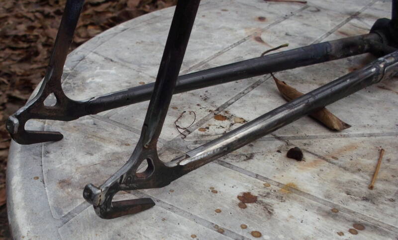

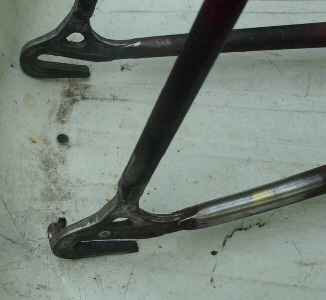

Да, дропы запаяны крепко, но так неаккуратно, что напильник не помогает.
Заодно нормально пропаял всё, что видел. Напомню: недостатка припоя не было, просто он лежал неравномерно, рама была в нормальной эксплуатации и дожила до всего этого, не рассыпавшись.

Долгострой вынужденый - из-за финансов. Проект с интересной вводной, поэтому показывать теперешнее состояние не буду, расскажу и покажу, что было.
Рама - тот же стартон под псевдонимом "Спорт", 1992 г.в. Собрана ровно, даже аккуратно (видать, припой экономили - не срали им по всей раме, как в последний год СССР :D ) трубы тоже правиьные. Все места, к которым были претензии на раме выше, сделаны идеально - не придраться. Я её даже не чухал напильниками особо, только по местам отпаяного мусора - бонок-петухов. Отдал в пескоструй-порошок, получил загляденье. Чёткие углы всех узлов, красота.
Но.
С завода были трещина в проштамповке под звёзды на нижнем пере - непорядок. Пришлось заливать их латунью (для порядку - так не ремонтируют) и ставить накладку (это и есть ремонт). А ещё... :facepalm: Одно перо вилки было выпаяно. Вообще. Его закрепили хитрой комбинацией взаимно перпендикулярных болтов (один проходил через просверленый поперёк другой внутри пера) и ездили. Держалось, между прочим, надёжно.
DSCI0200.JPG [ 223.01 КБ | Просмотров: 8175 ]
DSCI0197.JPG [ 210.55 КБ | Просмотров: 8175 ]
DSCI0196.JPG [ 239.79 КБ | Просмотров: 8175 ]
DSCI0195.JPG [ 226.99 КБ | Просмотров: 8175 ]
19.jpg [ 421.94 КБ | Просмотров: 8175 ]
Что интересно, этот велосипед тоже ездил, пока хозяин не купил новый. Но.. сами понимаете.
Сейчас эта рама - ляля, любуюсь. Осталось несколько мелочей, но они затяжные по работе. Надеюсь, скоро выедет.
СообщениеДобавлено: 01.09.2015 21:35
Денис ака denis_ber тоже столкнулся с прелестями постсоветских ХВЗшных рам. viewtopic.php?f=31&t=121675&start=15#p1082690
Так вот. Две рамы, о которых говорилось выше, ПОДАРЕНЫ мне хорошими и добрыми людьми. Я строю на них велосипеды другу и эээ.. невестке - жене племянника, которая мне тоже дружбан :D . Все мои работы, соответственно, в этих случаях бесплатны. Т.е. готовые рамы обойдутся хозяевам в красивую непростую покраску - 400-500 грн в данных случаях.
Людям, подарившим эти заготовки, мы безмерно благодарны, и не раз вспоминаем их тёплым словом. Повозиться мне с этими железяками, по большому счёту, в кайф - тем более, для довольно близких людей.
А теперь давайте посмотрим на всякие ОЛХи, где такие рамы ПРОДАЮТ, часто даже дороже 3 грн/кг... У Вас, начинающий коллега, есть возможность по хреновой фотке выявить такие ЗАВОДСКИЕ дефекты? (что там в эксплуатации добавилось- хз ещё) . Потом у Вас есть возможность это вылечить? Или заплатить за лечение (так, прикидочно, работу по красной раме выше делать за 1000 грн - меня б ещё уговаривать пришлось).
А тут недавно проскакивал вариант - человек выбирал комплектные стартоны древний за 1000 и постсоветский за 3000 :facepalm: . А ну там в раме полный набор такой фигни, как описана выше, расцветёт?
Да, и все эти рамы ужасно, блевотно покрашены. Я веником лучше покрашу. Т.е. перекрас сразу можно планировать, не глядя.
Короче, если раме лет 40, и она была в хороших руках, её ещё за вменяемые деньги можно купить по интернету, понадеявшись на продавца и своё счастье. А рамы в промасленных бумажках выпуска после СССР новые нехоженые... ну-ну.
Хотя если помечтать, может же попасться рама без дефектов - из показаных трёх рам все дефекты расходятся между собой, нет одинаковых. Там, где на одной раме кака, на двух других - идеально :roll:
Да, а рама Табуретки сделана в 91 г. Ровно, припоя не жалели, узлы хорошие. Разве что припоя не жалели совсем - довольно много его пришлось сбрить напильником.
Рамы Туристов 92 г, что попадались мне - ужасны. Но там, как правило, не трещины с непропаями, а дикая кривизна труб.
У меня есть и рама Украины 92 г. Удивительно - она.. идеально сделана!
Короче, добавил этот поток мыслей в Блокнот в первый пост темы.
