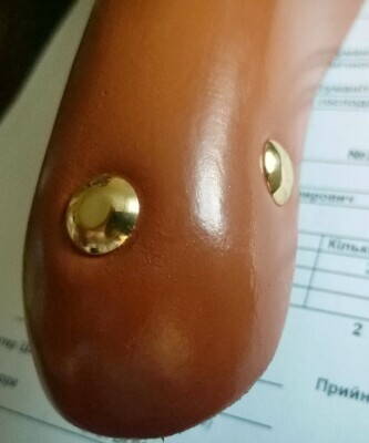

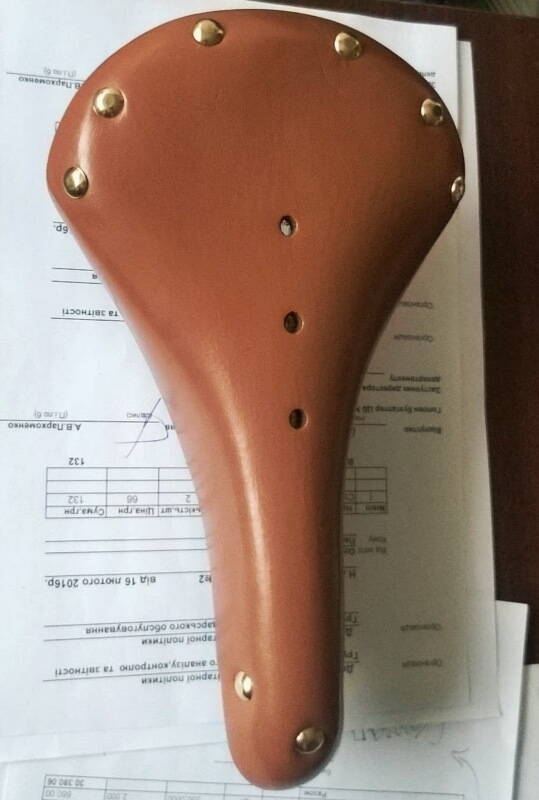

две недели прошло.
4368099.jpg [ 98.4 КБ | Просмотров: 5726 ]
0765.jpg [ 96.02 КБ | Просмотров: 5726 ]
