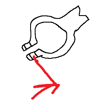

Ну да, "прикол" вызванный применением метрической системы, ~22,2 это 7/8 дюйма, естественно нашим проще 22 катать.
Не вижу проблем с доставанием руля из выноса. Выкручиваем болт полностью, туго идет, слегка разжимает концы (засунув жало отвертки в отверствие и приложив силу в нужном направлении), там сталюга мягкая.
