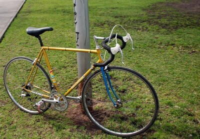

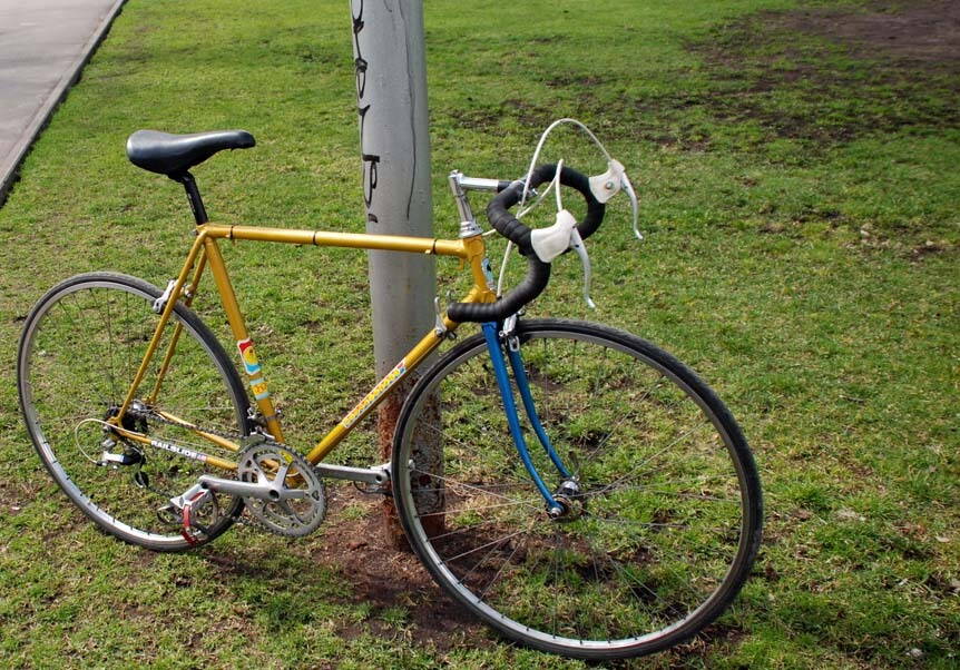

HENK75 писал(а):
Мертвец Джонни
Обход руля, тросик заднего тормоза проходит после руля, а надо что бы перед рулем.
Да и немного укоротить рубашку можно, силуэт будет более динамичным.
Неа :smile:
Рубашки должны за рулем идти, все у него правильно сделано.
А у НЕNK75 ручки неправильно стоят поэтому тросы не получается пустить правильно.
Единственно что можно порекомендовать Мертвецу Джонни - малозаметным хомутом притянуть к верхней трубе рубашку троса заднего тормоза, идущую от ручки - тогда и излишняя длина, и небольшой излом рубашки пропадут.

Мертвец Джонни писал(а):
Ну как-то так.
А можно фото, так чтоб можно было положение колеса между перьями вилки оценить? Больной, блин, вопрос для меня.

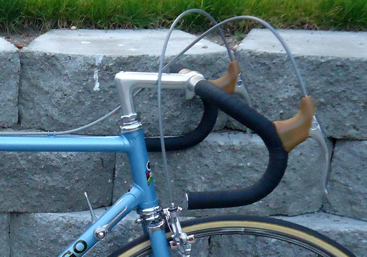

Про тросики...
А вот кошерным считается такой вариант, за рулем, ближе к шоферу. Причем высота не должна превышать уровня седла, а быть где-то вровень. Тросики перекрещиваются ровно, оба в одинаковой высоте, отклоняясь от рамы в одинаковых расстояниях.
На стартоне ж этого не получится? На кольнаге проводка к заднему тормозу идет если не слева, то как минимум по центру (судя по картинке), а у стартона вынесена на правый борт... Поэтому трос либо закрученным вокруг выноса получится, либо задний тормоз надо на левую ручку вешать. Мне почему-то так кажется.

i'm paget
Ручки тормозов у меня стоят правильно, причем критерием где они должны стоят является желание хозяина, а вот как пропускать тросики есть определенные традиции.

Я лишь привел пример традиционной проводки тросиков, не заставляя делать именно так. Хотя я на своем стартике ставил со сплошной рубашкой (снизу трубы, не используя заводские бонки), то получалось правильный крест. Но я другим грешил - ввиду короткого выноса мне приходилось перекрещивать не за рулем, как на этом кольнаго, а перед рулем.
на фото может так и не выглядит, ракурс не удачный.
