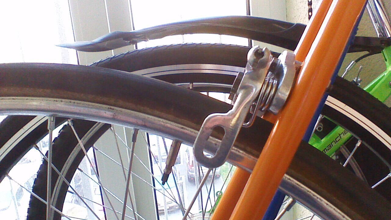

Коллеги, подскажите как по–правильному ставятся тормоза, особенно задний, особенно на мостик из трубки¿ В моем комплекте какие-то странные шайбы конусовидные. На вилку нормально будет, но на трубчатый мостик Альхонга, например, предлагает специальные шайбы, чтоб на трубку ложились. А как это было реализовано на стартонах?

Должно быть две шайбы ответно повторяющие форму трубчатого мостика.

И сзади и спереди. Родные - алюминиевые шайбы, с фигурной тыльной стороной. Задние более глубокие.

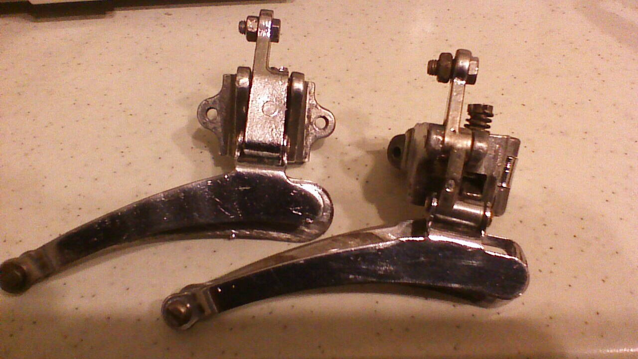

Уважаемые знатоки! Какая из двух перекидок из семидесятых?

maslatsoff
Левая.

maslatsoff писал(а):
kisa
Рылся у Петровича, не нашёл. Придётся вытачивать.
Левая,где больше "мяса" :yes:
 Заголовок сообщения: Re: Старт Шоссе В-555, рама 320, 1975 г.в.
СообщениеДобавлено: 03.04.2016 20:05
С двух болтовым креплением, с хомутом петлей более поздняя.

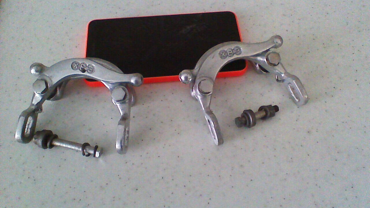

А если вместо одной фигурной шайбы на задний тормоз выточить такую планку? Она сыграет и как шайба и компенсирует недостающий рич на задних клещах. Не сорвет ли ее при торможении, плечо ведь увеличивается?
СообщениеДобавлено: 04.04.2016 18:04
А, у тебя ж тормоза более поздние, которых не хватает :yes:
Ну есть такие фиговины фирменные, в теме о тормозах показана.
Вот хз только, как хуже по жёсткости - с этой штукой, или родной тормоз с большим ричем. И не будет ли вид колхозный, как при использовании любых адаптеров во всех сферах техники :D
Переднего вроде впритык хватает на твоей вилке?
Я оба тормоза прикидывал - передний нормально встанет, колодки где-то посередине будут. А вот на заднем длины лапок может не хватить
СообщениеДобавлено: 04.04.2016 18:14
Ну.. вперёд однозначно такой ставь, с маленьким ричем - он жёстче. Логично для дизайна второй поставить такой же через этот твой переходник. Но оно не должно быть уродливо.
Или не париться, и задний старого (родного) образца поставить, с большим ричем. Будет немного разный вид (хз, насколько заметно) и разные колодки.

мостик ааа-п-пустить. атставить. адаптер неправильно. прпвильно пилить. :)
Имхо, поставить другой тормоз лучше.

Aleksei Dmytren
Может не хватить.
Дима, можешь поставить колесо и тормоз, и сфоткать? В профиль, чтоб было видно, сколько не хватает?

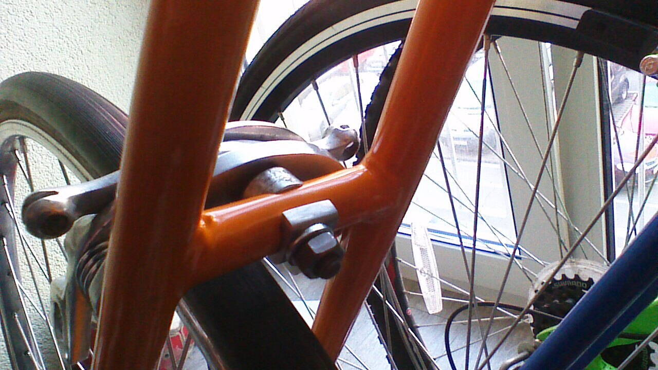

Все нормально. Одну заднюю шайбу мне подарил коллега prima-bez, за что ему спасибо. Вторую на задний мостик сколхозил из детальки от переключателя. На первое время покатит, но буду искать вторую родную шайбу. Обошлось без адаптера. Все встало хорошо и даже рич подошёл.
