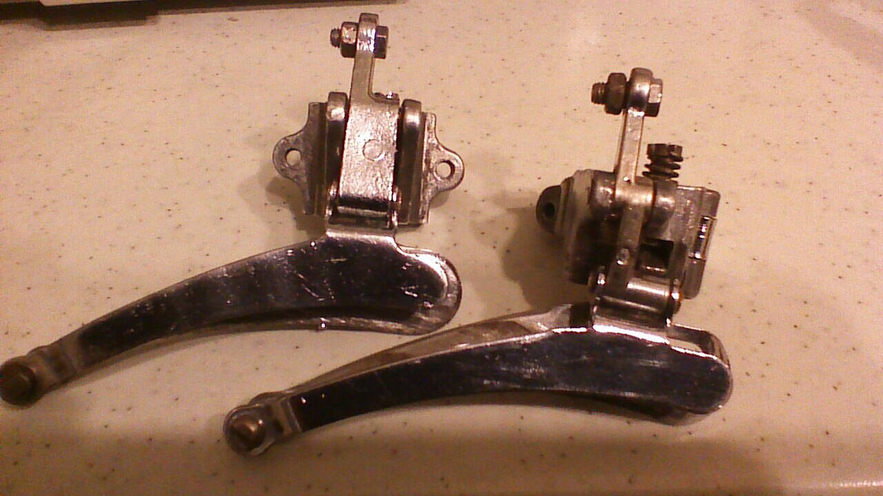

Уважаемые знатоки! Какая из двух перекидок из семидесятых?

 Заголовок сообщения: Re: Старт Шоссе В-555, рама 320, 1975 г.в.
СообщениеДобавлено: 03.04.2016 19:52
Сообщения: 6025
Зарегистрирован:23.05.2013
maslatsoff
Левая.
СообщениеДобавлено: 03.04.2016 19:54
Сообщения: 257
Город: Керчь
Зарегистрирован:25.03.2012
maslatsoff писал(а):
kisa
Рылся у Петровича, не нашёл. Придётся вытачивать.
Левая,где больше "мяса" :yes:
СообщениеДобавлено: 03.04.2016 20:05
С двух болтовым креплением, с хомутом петлей более поздняя.
СообщениеДобавлено: 03.04.2016 20:12
Сообщения: 217
Город: Kiev
Зарегистрирован:04.07.2015
Спасибо всем!
