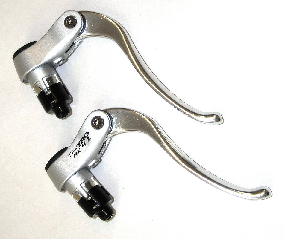

Заброшу сюда эти картинки, на случай возможной установки руля-булхорн, ручки тормозов называются Tektro rx4.1:
Tektro-Inverse-2.jpeg [ 155.48 КБ | Просмотров: 2807 ]
DSCN0054-72.gif [ 162.44 КБ | Просмотров: 2807 ]
1619-thickbox.jpg [ 45.35 КБ | Просмотров: 2807 ]

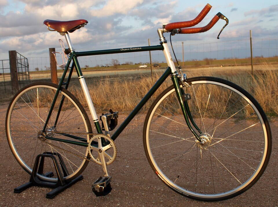

Вел в цвете British-Racing-Green:
British-Racing-Green.jpg [ 184.76 КБ | Просмотров: 2800 ]

Эти ручки к твоим тормозам подойдут по ходу троса? :roll:

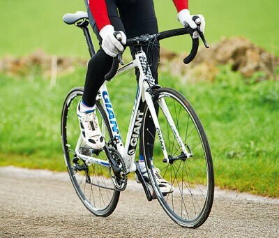

205564408_w640_h2048_bike_test_winner_giant.jpg [ 151.02 КБ | Просмотров: 2792 ]

К клещам подойдут, кстати. Это была моя неудачная попытка заставить тебя не по модным магазинам и только этой теме мудрости набираться :-P :lol:
Удобнее ручку ставить на перекладину барана, да и булхорна тоже - ведь основной хват верхний. А сгибаться раком, чтобы дотянуться до ручки, при необходимости торможения как-то не алё. Там, на 10 стр об этом тоже есть :yes:
А задний тормоз практичнее ножной - в торпедо или планетарке. Это хорошая комбинация - передний ручной шоссейный, задний ножной тормоз. Ссылку не дам - один хрен не прочитаешь :lol:

100% в колір BRG так не попадете, хіба через автопідбір по коду шукати, він багатокомпонентний. Я колись озадачувався і відшуковував наближений до нього в палітрі RAL і дійшов тільки до того, що 6005 найбільш схожий.
