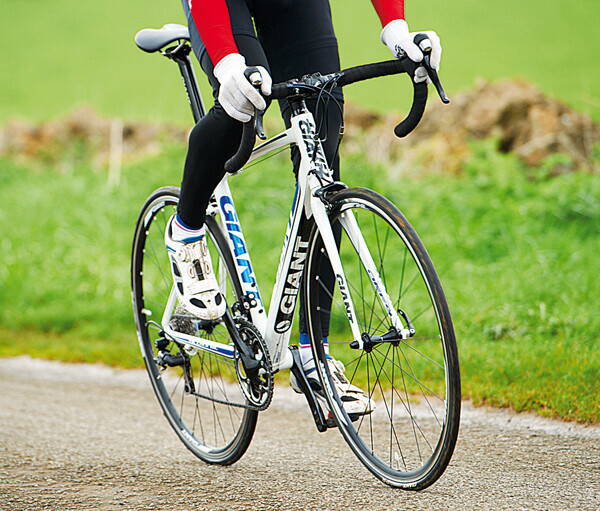

Как раз выбор есть и по углу:
http://velo1000.ru/index.php/component/ ... d-2-detail
По поводу ручек и подходящих к ним тормозов...Ну, ещё же есть просто баран со слониками.
205564408_w640_h2048_bike_test_winner_giant.jpg [ 151.02 КБ | Просмотров: 2793 ]

К клещам подойдут, кстати. Это была моя неудачная попытка заставить тебя не по модным магазинам и только этой теме мудрости набираться :-P :lol:
Удобнее ручку ставить на перекладину барана, да и булхорна тоже - ведь основной хват верхний. А сгибаться раком, чтобы дотянуться до ручки, при необходимости торможения как-то не алё. Там, на 10 стр об этом тоже есть :yes:
А задний тормоз практичнее ножной - в торпедо или планетарке. Это хорошая комбинация - передний ручной шоссейный, задний ножной тормоз. Ссылку не дам - один хрен не прочитаешь :lol:
