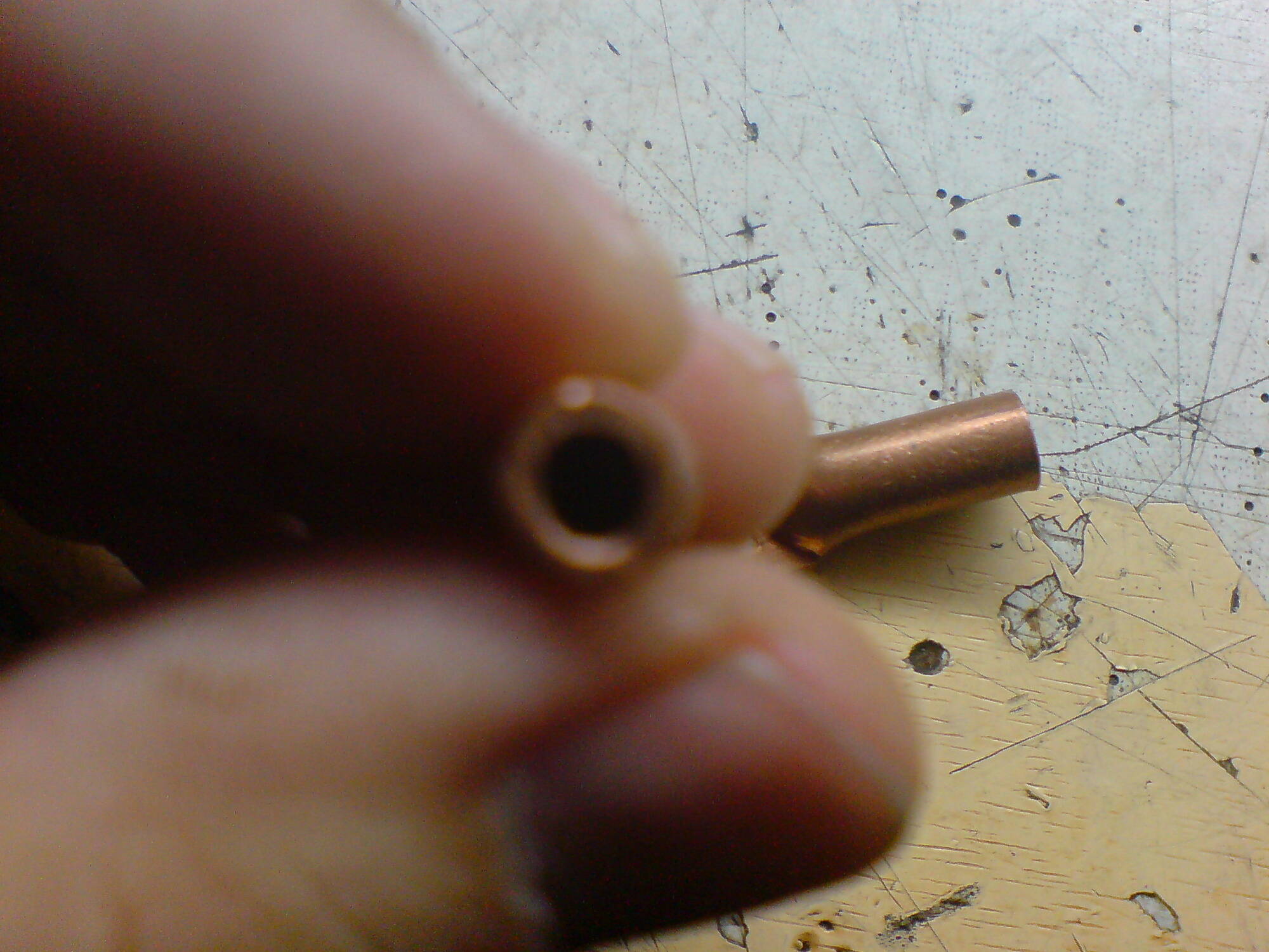

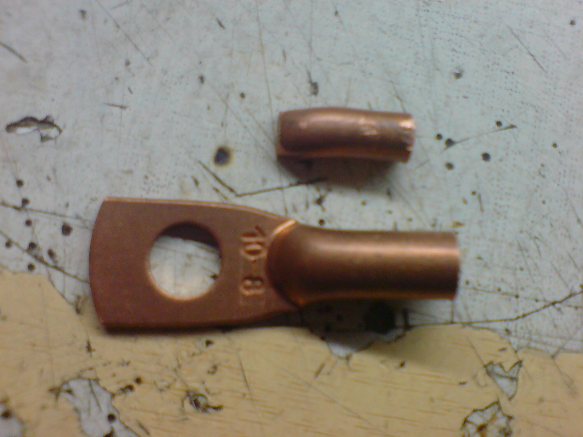

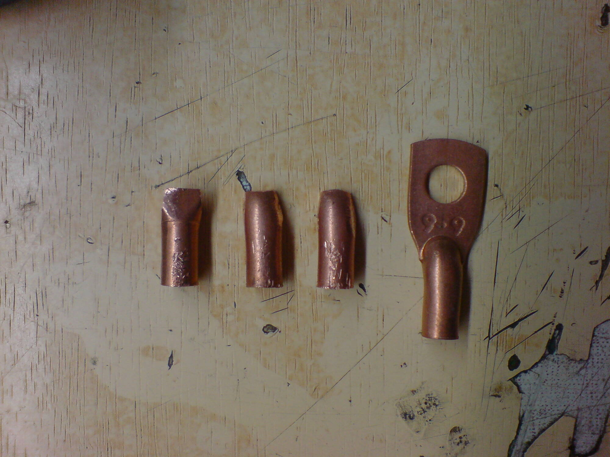

Предлагаю еще один способ изготовления бонки.Ненужные части опиливаются отверстия высверливается под нужный диаметр. Тот что поменьше на 2 фото подходит для переключающих рубашек побольше для тормозных.
Комментарий к файлу: На фото я думаю понятно справа это контакт применяется в электрики продается в электр магазинах бывает разных внешних и внутренних диаметров

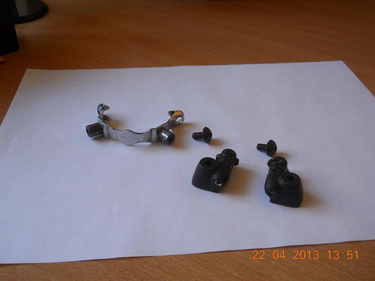

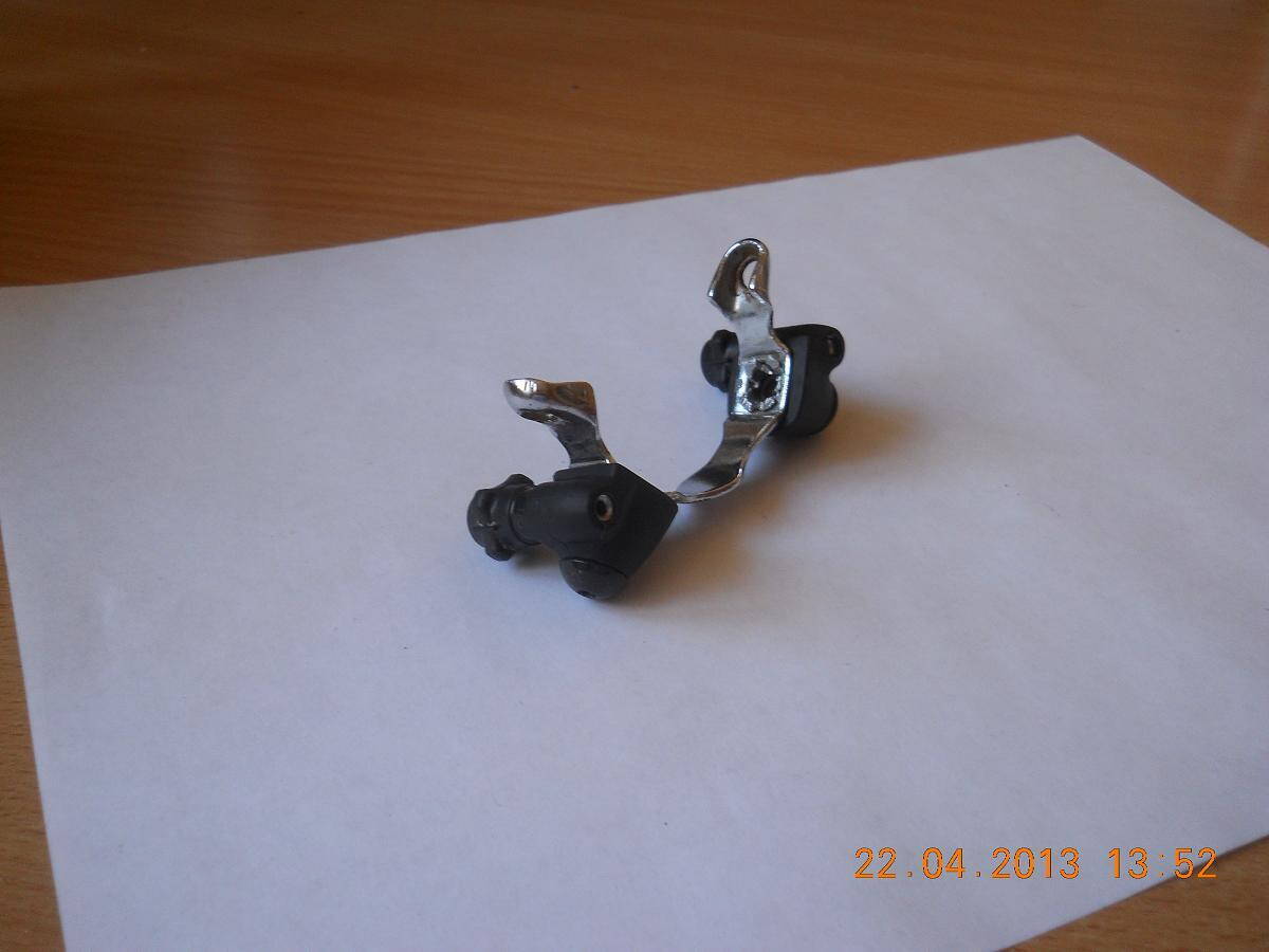

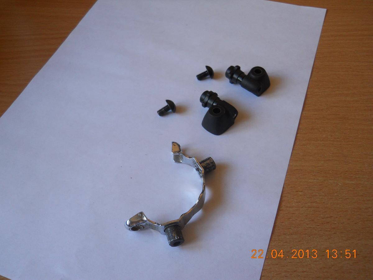

Подсмотрел у Plumbera. В большинстве случаев на рамах ХВЗ не хватает бонок только на месте на рамных манеток. Вот вариант использования хомута от манеток С-Ш и натяжителей от Shimano (для поиска на ebay набирайте Downtube cable stop adjusters)
