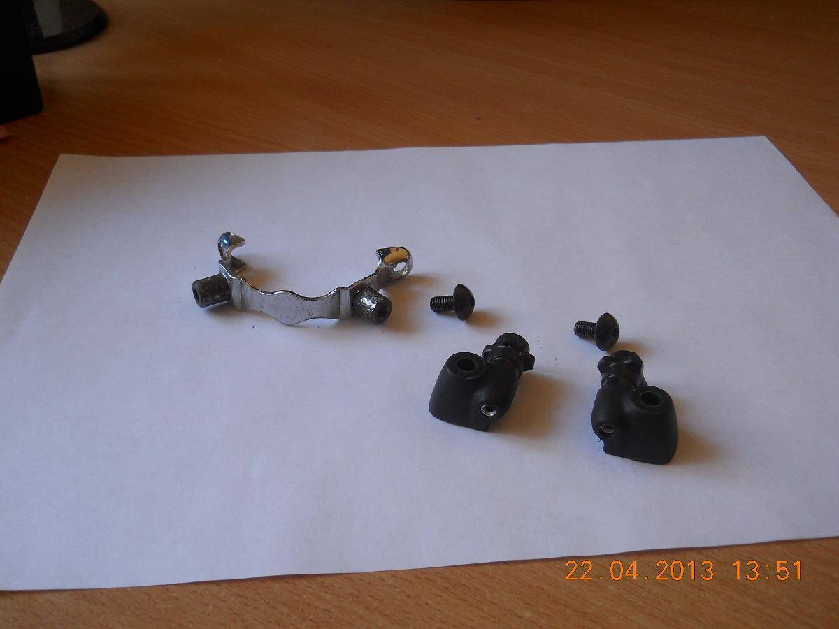

Подсмотрел у Plumbera. В большинстве случаев на рамах ХВЗ не хватает бонок только на месте на рамных манеток. Вот вариант использования хомута от манеток С-Ш и натяжителей от Shimano (для поиска на ebay набирайте Downtube cable stop adjusters)
DSCN1217.jpg [ 130.49 КБ | Просмотров: 11397 ]
DSCN1218.jpg [ 132.39 КБ | Просмотров: 11397 ]
DSCN1219.jpg [ 118.69 КБ | Просмотров: 11397 ]
