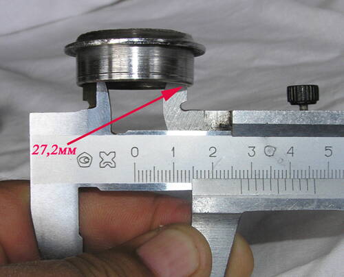

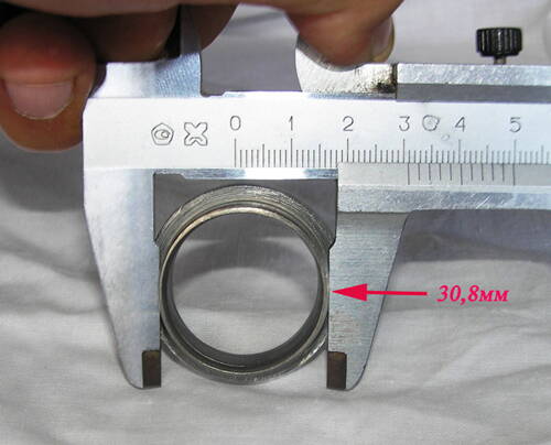

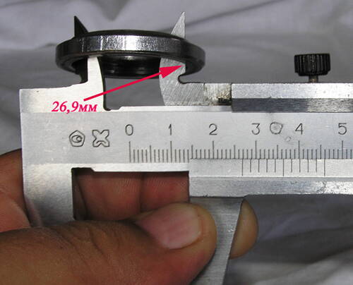

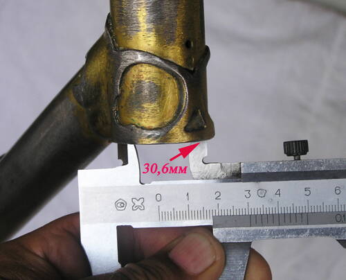

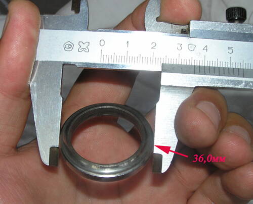

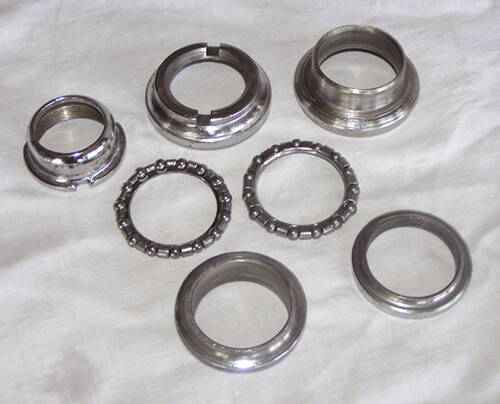

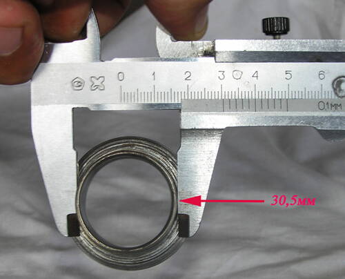

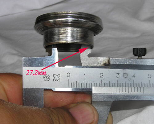

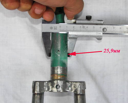

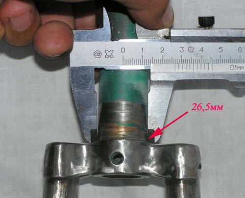

Akim358 писал(а):
Народ, кто помнит внутренний диаметр рулевого стакана на Стартоне?
Будь ласка! :roll:
Замерил, пока все разобрано (вел - Старт-Шоссе 1985г.в.)
Заодно и косячки с размерами на детальках обнаружил.
Будет теперь чем заняться дополнительно.
1.JPG [ 189.86 КБ | Просмотров: 7273 ]
2.JPG [ 182.45 КБ | Просмотров: 7273 ]
3.JPG [ 187.14 КБ | Просмотров: 7273 ]
4.JPG [ 184.44 КБ | Просмотров: 7273 ]
5.JPG [ 172.11 КБ | Просмотров: 7273 ]
6.JPG [ 185.79 КБ | Просмотров: 7273 ]
7.JPG [ 198.64 КБ | Просмотров: 7273 ]
Крокодил из "Южной Пальмиры"

СообщениеДобавлено: 10.07.2011 13:35
Сообщения: 170
Город: Одесса
Возраст: 61
Зарегистрирован:15.06.2011

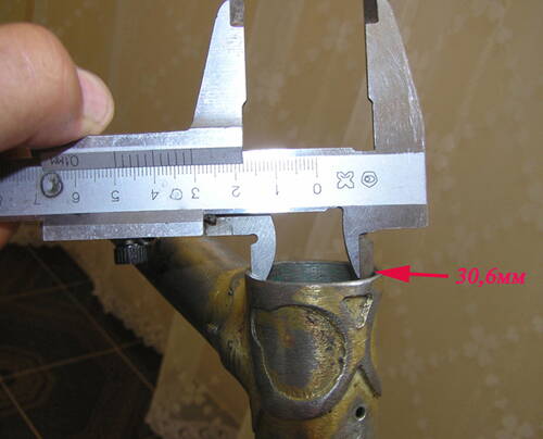

и в завершение...
(извиняюсь, что не в нужном порядке фото выставил)
8.JPG [ 183.35 КБ | Просмотров: 7274 ]
9.JPG [ 196.08 КБ | Просмотров: 7274 ]
10.JPG [ 164.37 КБ | Просмотров: 7274 ]
11.JPG [ 185.26 КБ | Просмотров: 7274 ]
viewtopic.php?f=31&t=45810&start=0
СообщениеДобавлено: 11.07.2011 10:04
Сообщения: 85
Изображения: 11
Город: Ташкент
Зарегистрирован:12.05.2011
dessa105,
катта рахмат :D
получается внешний диаметр посадочной части чашки на 0.2 мм больше внутреннего диаметра стакана. Что как раз и позволяет чашке плотно сидеть в стакане. А вот вилка походу входит в чашки не плотно - внешний диаметр штока вилки у основения меньше внутреннего диаметра чашки на 0.4мм. Хотя конечно возможно выработка вилки у основания штока.

А вы похоже (в отличие от Akim358) в размеры деталей на фото не вникали.
Думаю совсем не критично, если Akim358 назвал конус чашкой, главное он суть уловил.
