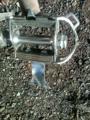

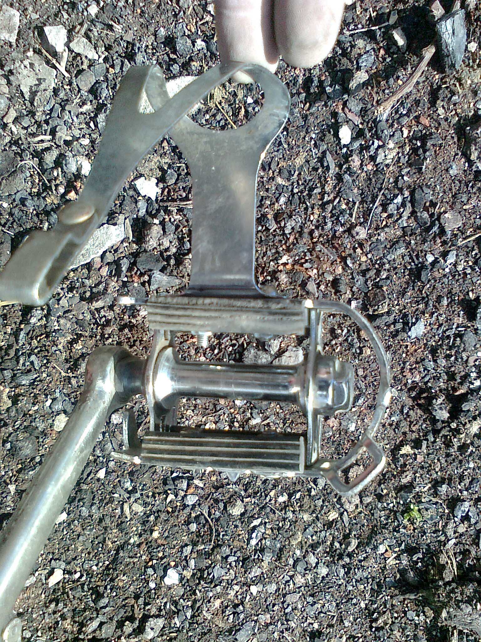

Зачесались руки и, срезав очень ржавые болты с остатков педалей от Украины (наверное) были извлечены боль менее живые резинки. Отмеряны, обрезаны и закреплены на педалях-рамках Спутника. Обуви с жесткой подошвой у меня нет, а рамки эти сильно ногу надавливают в пути, б/у туристические рамки дешевле 100 грн за пару не встречал, отдельно правую ни кто не продает. В общем решил изголяться. Делалось все на кривой и еще побаливающей коленке, поэтому эстетика была подвинута в угоду практичности :oops:
педаль2яяя.jpg [ 709.53 КБ | Просмотров: 2945 ]
Педаль3яяяя.jpg [ 586.88 КБ | Просмотров: 2945 ]
В общем минут 30 времени и получил такие себе туристические топталки с которыми гораздо веселее ногам крутить педали.

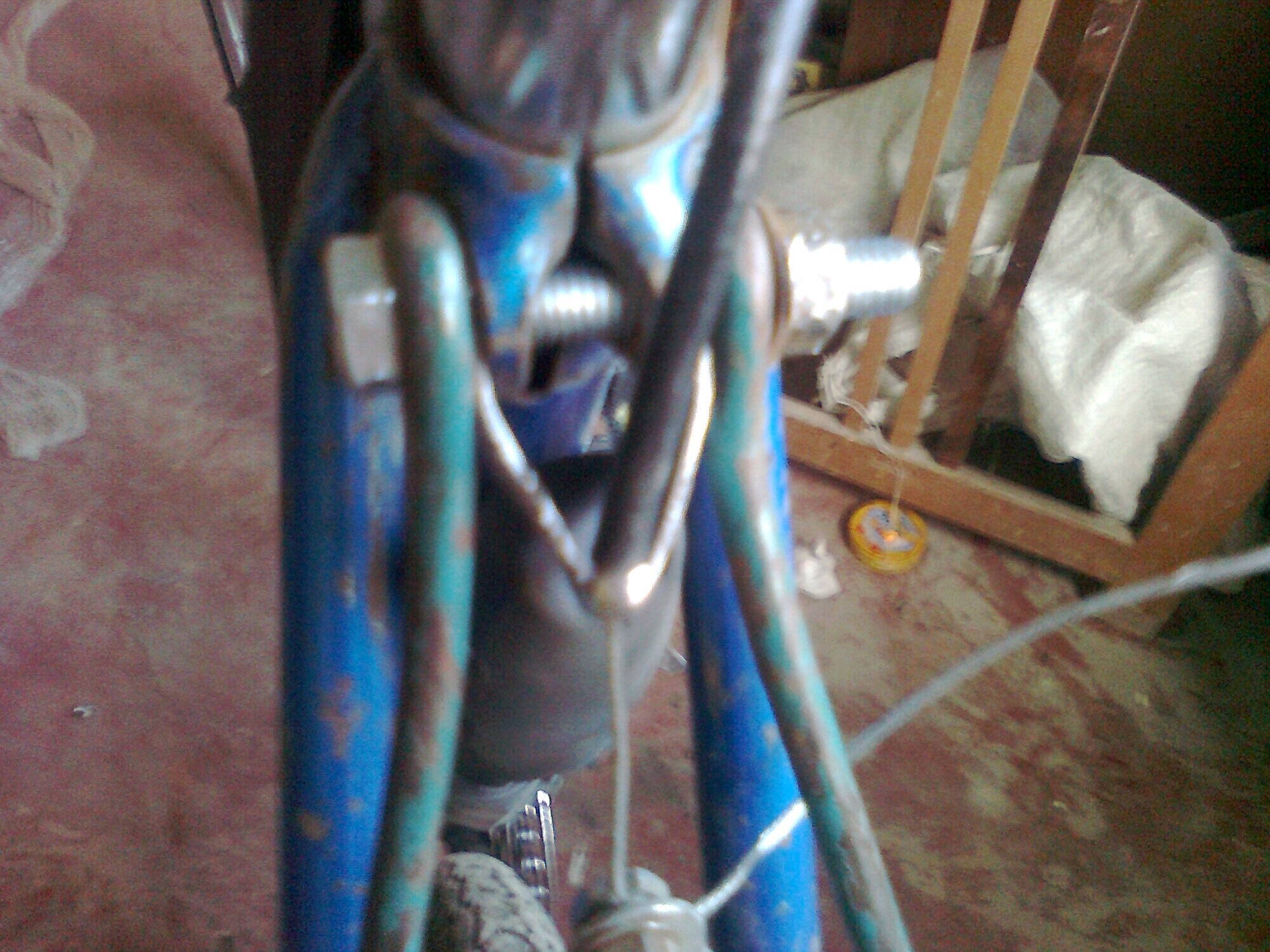

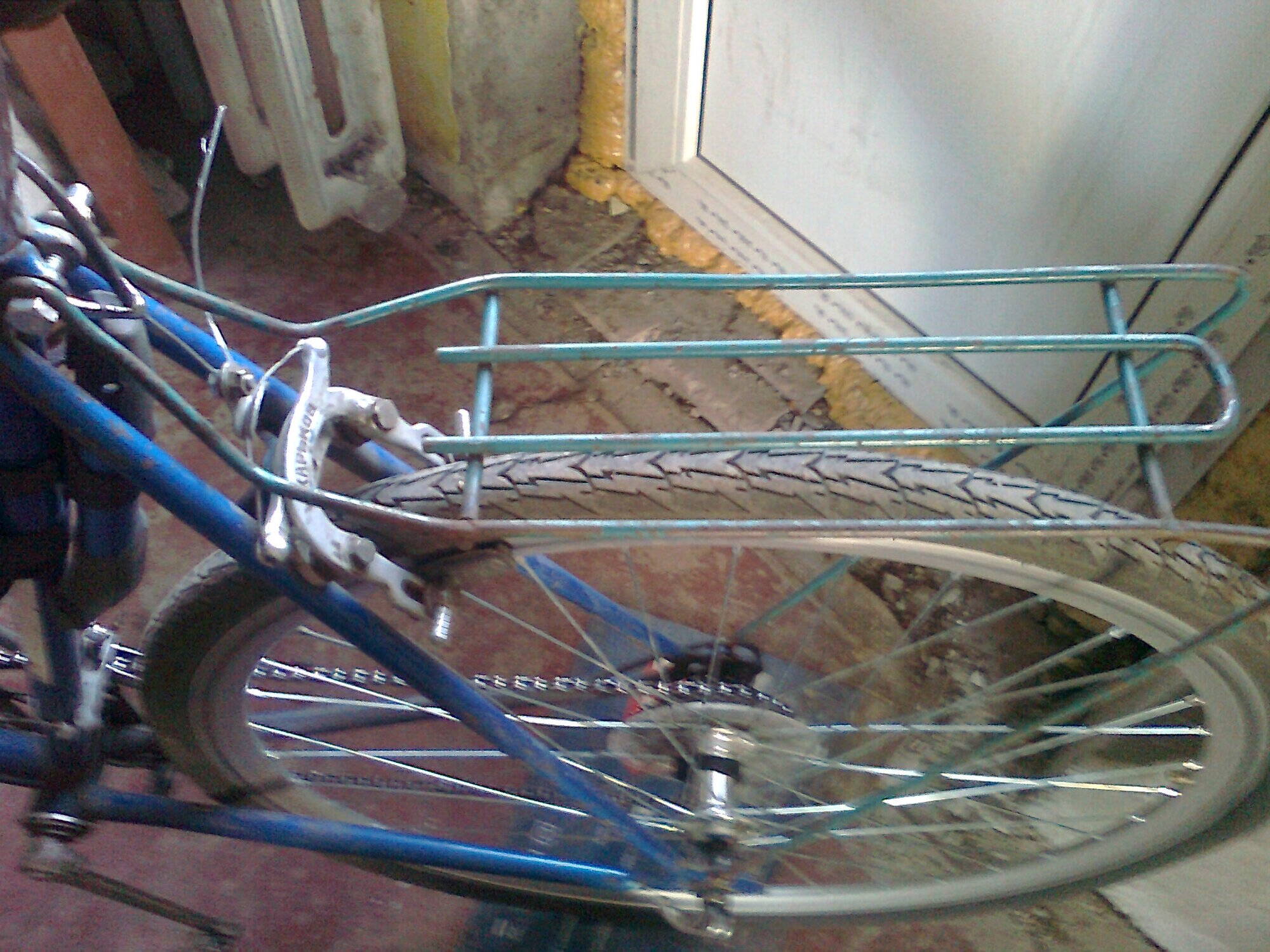

Заехал на рынок за обещанным мужиком багажником, но он начал впаривать что то левое: сперва за 80 грн, потом за 50, потом за 20, но всё было не то, на что я сделал огорченное лицо и сказал что-то типо - хреновый ты дядя спец. Дядя тоже огорчился, нырнул куда то под завалы железяк и вытянул его:
Багаж1.jpg [ 588.75 КБ | Просмотров: 2945 ]
С таким креплением к раме:
Багаж2.jpg [ 511.76 КБ | Просмотров: 2945 ]
И, да здравствуют рыночные отношения, за 10 грн :ROFL:
Правда у дяди ессно ни болтов ни болтиков не оказалось, но я то продуманный - они были у меня с собой. Багажник тут же был установлен и поехал дальше на штатном месте. По прибытию нагружен колесом и сумкой ( в целом на 15 кг где то)
Багажяяя.jpg [ 720.29 КБ | Просмотров: 2945 ]
К слову колесо пролежало 8 лет, подржавели головки спиц, но в целом "усё в норме" - даже 3 недели накачанное простояло и не спустило :eek:
Да, багажник ободранного зеленого цвета, но целый и вроде ни где не вареный.

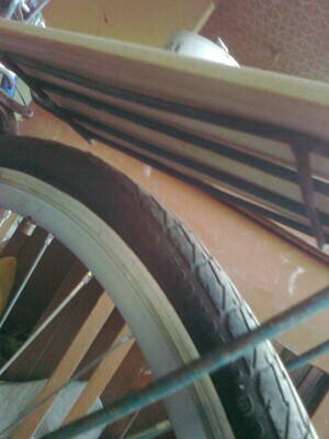

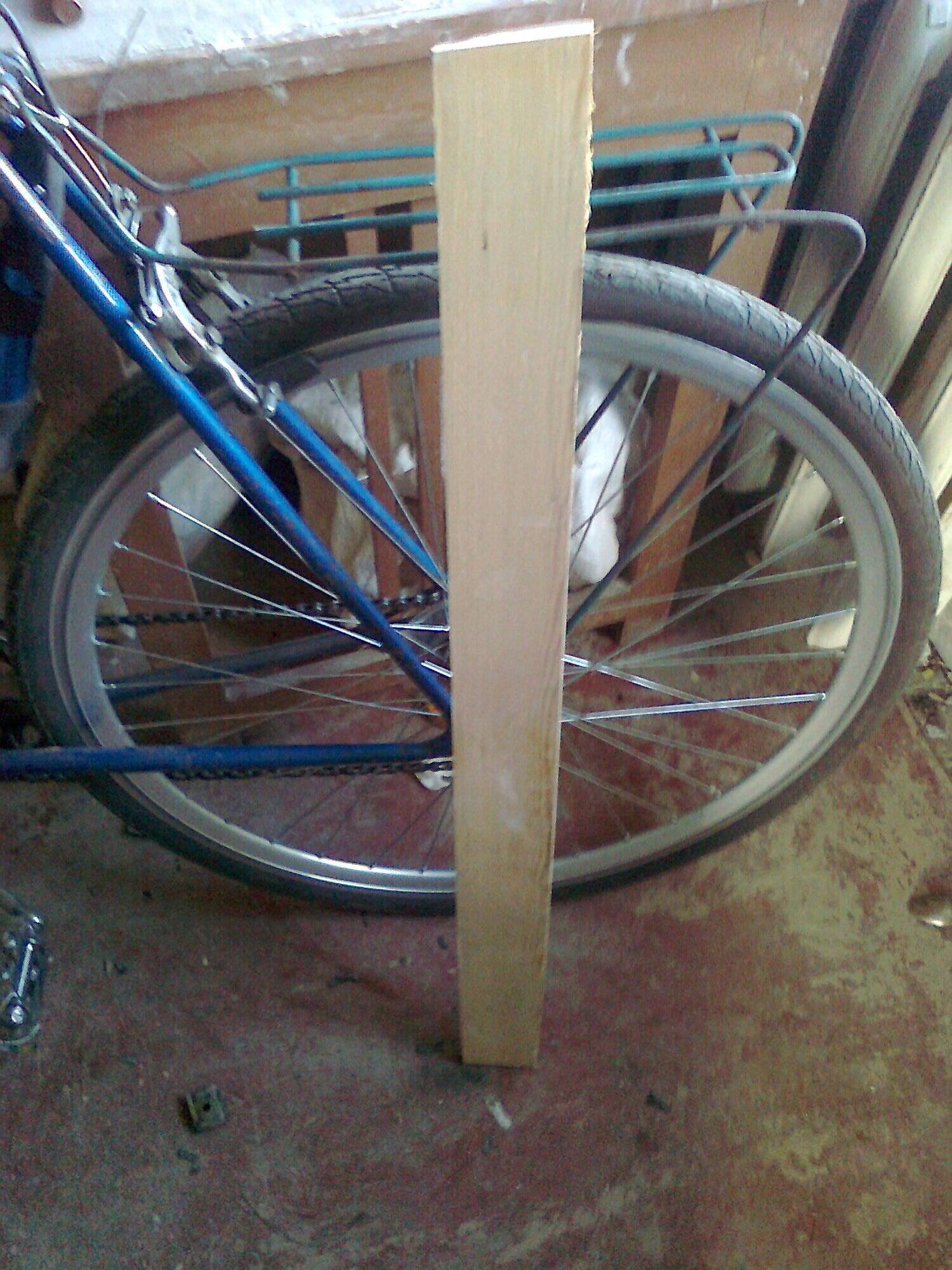

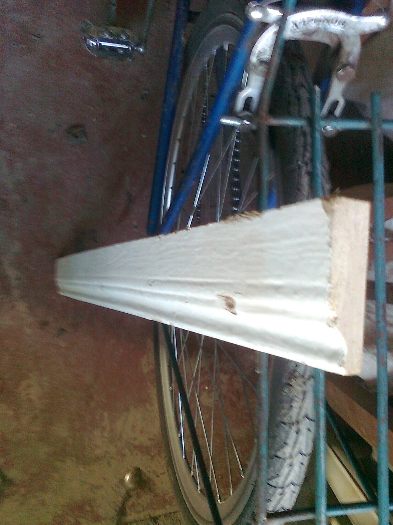

Вспоминая дерево на велах был взят кусок обналички дверей старых:
Рейка.jpg [ 585.46 КБ | Просмотров: 2945 ]
Рейка2.jpg [ 530.16 КБ | Просмотров: 2945 ]

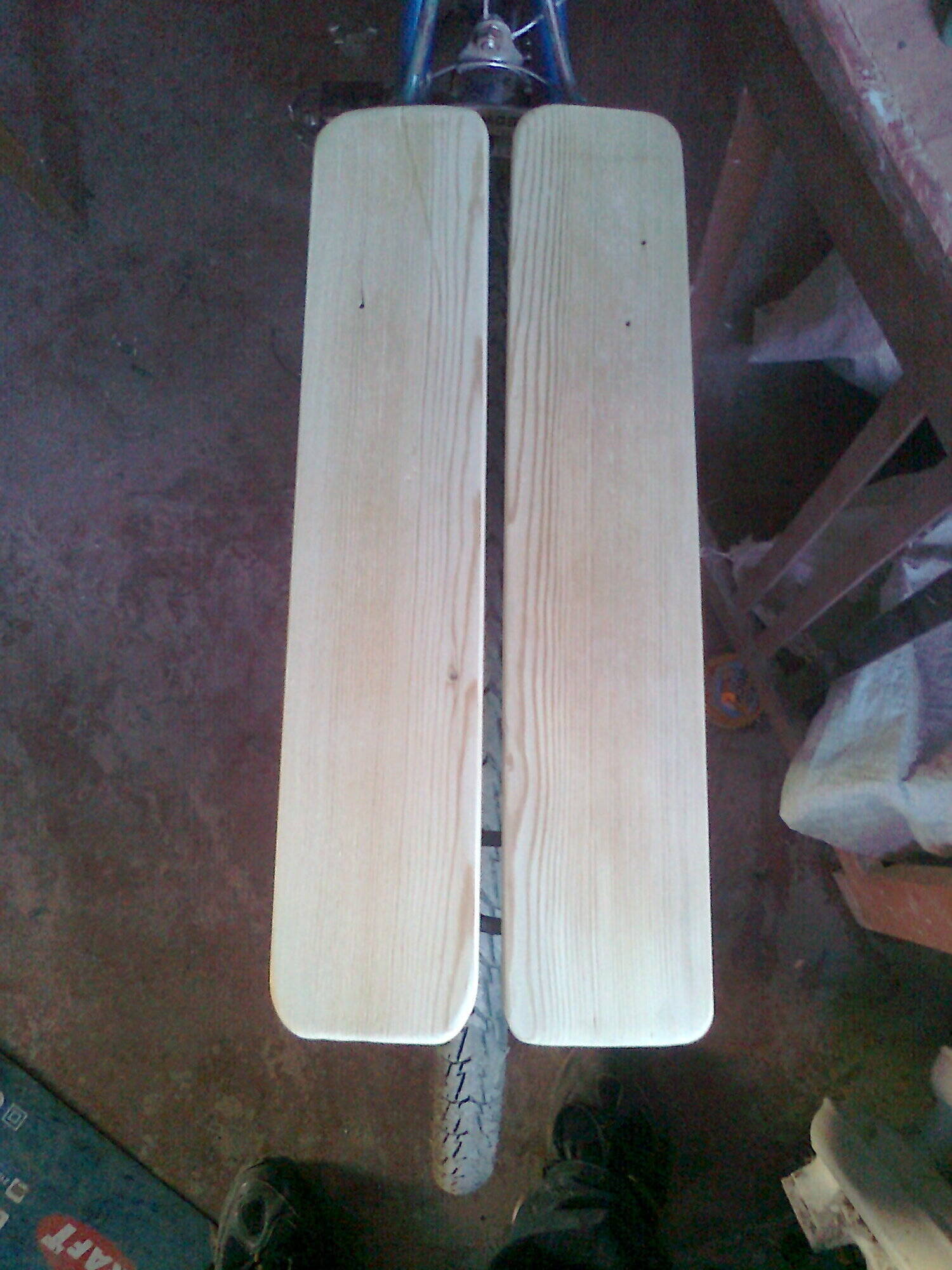

Ессно обрезана, обрублена, пошлифована, снова же на 50% работы проводились на злополучной коленке. В итоге через 30 минут получено следующее:
Рейка3.jpg [ 427.49 КБ | Просмотров: 2945 ]
Рейка низ.jpg [ 432.55 КБ | Просмотров: 2945 ]
Такой вот концепт багажника. В идеале в полученных заготовках хочу сделать пазы для прутьев багажника, притопить их в дерево. Вскрыть морилкой под цвет седла, кинуть в олифу и залакировать несколькими слоями. Железяку же ошкурить и залакировать. Лак планирую ПФ и для железяки и для деревяшки.Рейки делал выступающими за боковые края багажника умышленно - в планах сварганить сумки-штаны, в которых ближние к колесам стенки будут усиленны (для жесткости) и по идее находиться как раз под этими выступами, плюс утапливать прутья тоже во что то же надо...

Педали интересно :yes: Мне тут в мои кеды носом тыкали - мол, как я на таких педалях и в кедах - хз, может мозоли? :D Мне норм. Оказывается таки не всем удобно в мягкой обуви (а может я как-то более правильно ногу ставлю? :cool: )
Багажник ~. Доски мне нравятся однозначно, а каркас... Впрочем, чё я выступаю - мой ещё хуже - тоже проволочный (самый тяжёлый, а по прочности на уровне штампованого), но у Вашего крепление умнее сделано.
С отделкой сильно не психуйте - она убивается, понятно. Правда, покоцаное дерево на багажнике почему-то выглядит менее убого, чем ободраный металл.
В смысле не психовать? Думаете достаточно поверхностной пропитки олифой и лакированием? Просто с таким багажником не хочется крыло лепить - защита вроде как есть от мокрой погоды, а поэтому надо дерево максимально защитить от тлетворного влияния влаги. Ободранного метала по идее минимум на виду будет - крепление под седлом и "ножки"... Думаю, что не критично будет на фоне ободранной рамы :ROFL:
Кеды, недавно купленные, начали быстро умирать, хотя в них удобнее всего на рамках ездить было. В кроссовках подошва пенка и очень продавливается рамками этими, особенно шипом с боку.
А багажник очень легкий, как шлифовать его буду взвешу. Сумки-штаны, с усилением дадут большей жесткости багажнику и значительная часть веса будет через усиления сумок на треугольник рамы передаваться, по задумке.
